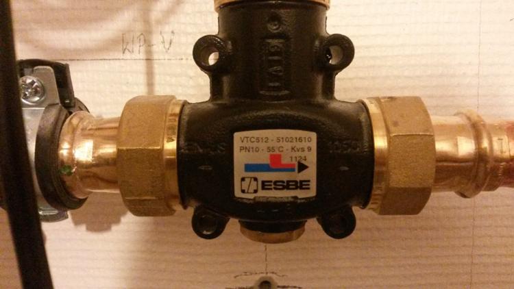

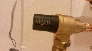

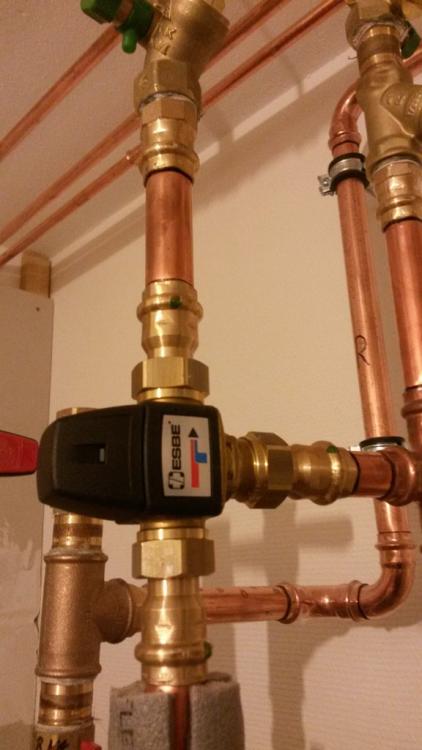

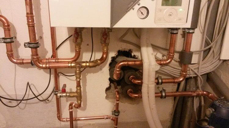

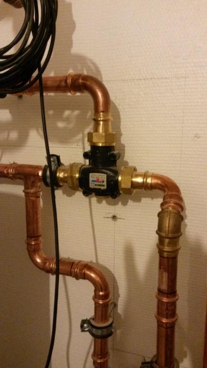

    wir haben seit ca 2 Wochen eine Rotex HPSU mit 11 kw in Betrieb. Nun hab ich durch lesen diverser Einträge festgestellt dass mein Stromverbrauch viel zu hoch ist. Die Anlage läuft noch größtenteils auf Werkeinstellungen. Die Heizukurve ist aktuell so eingestellt dass bei -10 mit 36 Grad gefahren werden.
    Wir haben bei uns am Haus noch letztens einen Anbau bekommen, dieser wird aktuell noch nicht beheizt, daher nur der Bestand. Dieser hat eine Heizlast bei -16 von 6,33 KW bei 120 m² KFW60 aus dem Jahr 2007. Der Anbau hat eine Heizlast von 2,9 KW 70 m²
    Beheizt wird alles per FBH. Im Bestand haben wir 7 beheizte Räume.
    - Wohnzimmer, Küche, Schalfzimmer und ein Kinderzimmer hat einen Verlegeabstand von 22,5 cm
    - Flur und ein Kinderzimmer haben einen Verlegeabstand con 15 cm
    - Bad 7 cm + Handtuchheizkörper
    Im Heizungskonzept ist der Hybridcube mit 500 liter installiert. Es wird noch die bestehende Solaranlage der letzten Heizung angeschlossen jeodch erst im Frühling. Als die Frage der Heizung durch den Umbau aufgekommen ist, hat mein Heizi gemeint dass für eine LWP mit den vorhandenen Daten kein Problem ist, erst recht nicht in der Größenordnung. Momentan läuft die LWP noch auf dem Haushaltstromzähler daher kann ich den genauen Verbrauch nur anpeilen. Ohne LWP hatten wir pro Tag ca 10 kW verbrauch, daher komm ich aktuell, stand heute auf ca 19 kw für die LWP. Warmwasser macht diese aktuell zwei mal am Tag. Direkt am Morgen und Abends.
    Ich habe ein paar Bilder der aktuellen installation mit angehängt. Ich muss dazu noch anmerken, dass die Heizungsrohre aktuell noch nicht gedämmt sind. Was ich auch noch als Problem sehe ist, ca 1,5 meter der Kältemittelleitung ist noch draussen im Freien, da diese im Heizraum, aufgrund des geringen Platzes keinen Platz mehr hatte. Diese werd ich aber noch nachträglich dämmen.
    Hat jemand vielleicht eine Idee wie man die Heizung selbst noch optimieren kann? Ich habe aktuell sogar festgestellt, sobald ich die Anlage in den Flüstermodus schalte, hat sie immer noch genügend leistung für die FBH und für Warmwasser.

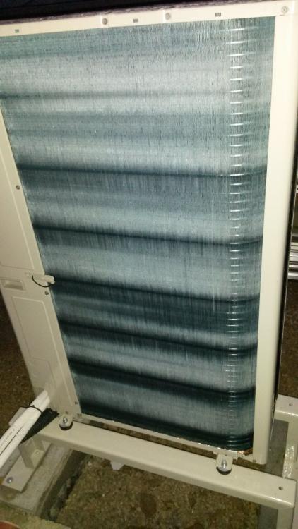

    Was ich mich aber auch noch Frage, der Wärmetauscher der WP vereist nur teilweise. Ist das normal?

    Unabhängig davon, dass Du sehr wahrscheinlich 19kWh meinst, frage ich mich, WO IST DAS PROBLEM?
    Wir haben aktuell Außentemperaturen um die 0°C, tagsüber etwas höher. Das Haus hat eine Heizlast von 6,3kW, also bei den aktuellen Temperaturen irgendwas um die 3kW. Das macht pro Tag rechnerisch 72kWh an thermischer Energie die benötigt wird. Hinzu kommt WW, das sind auch schnell mal 8-10kWh pro Tag. Wir kommen also auf einen Tagesbedarf von 80kWh thermisch. Jetzt könnte man noch unterstellen, dass das Haus nicht komplett auf Soll-RT gehalten wird, so dass der Tagesbedarf geringfügig niedriger liegen kann.
    Unterstellen wir jetzt eine Arbeitszahl von um die 3,5, bei WW wird sie niedriger liegen, beim Heizen tagsüber etwas höher, da ja auch die Heizwassertemperatur niedriger liegt als beim Normwert, dann müssten um den Tagesbedarf zu decken theoretisch 22,8kWh durch den Stromzähler rauschen. Deine Anlage benötigt pro Tag nur 19kWh, also liegt entweder die AZ etwas höher oder es werden nicht alle Räume auf Soll beheizt, oder die ca. 10% gehen einfach im Rauschen der Schätzung unter.
    Nur mal als Beispiel. Allein um den Speicher bei der Inbetriebnahme einmalig auf Temperatur zu bringen sind um die 22kWh thermisch notwendig, das erfordert auf der WP Seite etwa 7kWh el.
    Fazit: Der Stromverbrauch von 19kWh täglich ist erst einmal plausibel.
    Also noch einmal die Frage, WO LIEGT DAS PROBLEM?
    Ich würde zuerst einmal Erfahrungswerte sammeln, denn aus den Verbräuchen von 2 Tagen kann man gar nichts ableiten, zumal wenn die Anlage neu eingebaut wurde, und ein Tag gegen ein kaltes Haus arbeiten muss. Das wäre wie wenn ich ein neues Auto kaufe, einmal um den Block fahre, und aus dem Spritverbrauch auf dieser kurzen Strecke schließen würde, dass mein Auto in Zukunft einen Spritverbrauch von 6Liter/100km hat.
    Du brauchst also Erfahrungswerte damit Du das Verhalten der Anlage abschätzen kannst.

    Eine Frage noch zu dem Aussenteil. Ich habe oben ja noch ein Bild reingestellt, ist das normal dass nur ein Teil des Wärmetauschers vereist? Sobald Warmwasser gemacht wird, vereist der komplette Wärmetauscher.
    Hat jemand auch noch eine Idee wie man die Starts des Aussenteils auf ein Minimum reduzieren kann? Ich habe das Gefühl dass die Anlage ziemlich oft taktet, 4-5 mal in der stunde. Oder kann es einfach daran liegen dass momentan die Anlage einfach zu groß ist? Ich kann mir gut vorstellen, sobald der Anbau auch mit beheizt wird, dass diese dann länger laufen wird.

    Es kann gut sein, dass nur ein Teil des WT vereist. Momentan wird die Kiste ja noch nicht gestresst. Das äußert sich auch im vermehrten Einschalten (Takte). Die Energie müsste halt auch weg, aber abwarten bis die restlichen Heizflächen auch noch dran hängen, sonst fängst Du dann noch einmal von vorne an.
