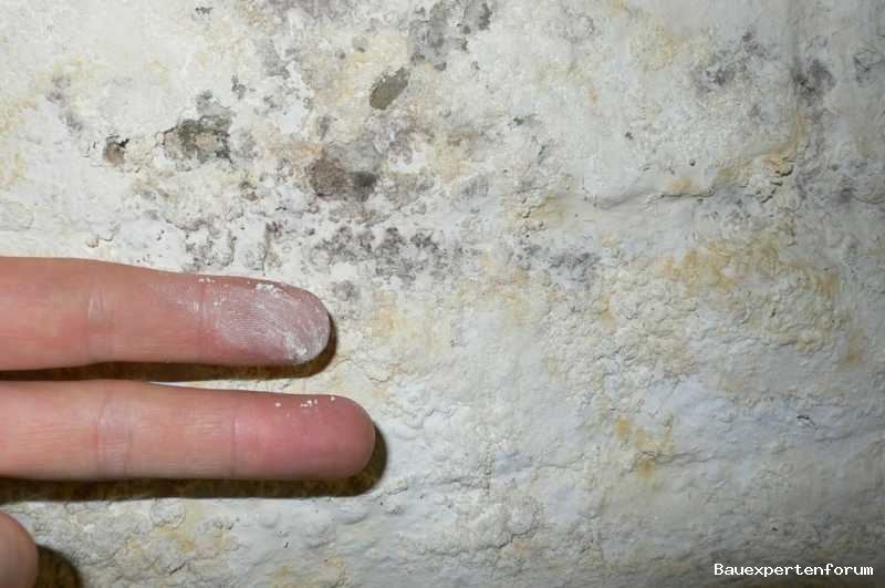

    Es geht um meinen Keller in meiner DHH von 1921.
    Der Keller ist wahrscheinlich von aussen in keinster Weise isoliert oder abgedichtet und besteht aus gemauerten Ziegelsteinen.
    Ich würde sagen das die Wände feucht sind da sich dort die Farbe auf einer großen Fläche innen von der Wand ablöst (schmeisst Blasen, watteförmig). Diese Wand zeigt zur Strasse, d.h. sie grenzt an einen Bürgersteig (Erdreich hoch verdichtet?). Die Ausblühungen an der Wand innen gehen ca. bis auf Höhe des Bürgersteigniveaus.
    Der Keller ist ca 1,70m tief im Erdreich (bis Bürgersteigniveau), der Rest ist sozusagen oberirdisch (über Bürgersteigniveau).
    Da ich das Haus irgendwann von aussen isolieren möchte (mit WVS) mache ich mir Sorgen um eventuelle aufsteigende Feuchtigkeit. Ist diese Sorge begründet?
    Sollte ich den Keller von aussen isolieren (ausbuddeln, Drainplatte oder Styrodur davor, usw.). Was eigentlich keinen Sinn macht da er niemals "bewohnt" werden wird.
    Reicht eine horizontalsperre (Parafin Injektion) von aussen als Horizontalsperre (und den Keller feucht lassen?
    Ich weiss, viele Fragen aber vllt kann ja der ein oder andere die eine oder andere Frage beantworten.

    Ohne Bauwerksanalyse wird das nix!
    1. WIe Feucht ist Feucht?
    2. Woher kommt die Feuchte?
    3. Welche Nutzung soll der Raum dienen?
    4. Welche Maßnahmen sind notwendig um 3. durch Maßnahmen angepasst auf 2. zu erreichen?
    Alleinige Horizontalsperren sind sinnlas da Feuchte nicht nur kapillar aufsteigt sondern auch verikal diese "überläuft".
    Ohne Ursachenanalyse nix zu zu sagen außer das es auch kondensat oder hygroskopische Feuchte sein kann.

    Hi Robby,
    Zu 1) Also wenn ich mit der Hand über die Wand streiche fühlt es sich trocken an. Habe gestern mal im Bereich der Ausblühungen ein 6mm Loch gebohrt. Der Bohrstaub blieb am Bohrer kleben. Eine 2. Borhung habe ich etwas höher angesetzt (da wo keine Ausblühungen sind (oberhalb vom Bürgersteigniveau)), dort rieselte der Bohrstaub raus und am Bohrer blieb nix kleben.
    Hab mal die Luftfeuchte mit sonem einfachen Zeigerinstrument gemessen: ca 75-80%.
    Zu 2) Von der Seite oder von unten? Von der Seite kann ich mir zwar nicht vorstellen, weil da Bürgersteig ist und deswegen die obereren Erdschichten krafrig verdichtet sind. Und von unten....?? Ausblühung sind ja deutlich höher als 1 Meter auf der Wand und die kapillare Wirkung geht doch nur bis ca 1 Meter,oder ?
    Zu 3) Der Keller wird als Heizungs- und Gerümpelkeller genutzt (so sieht es da auch aus ;-)). Übbrigens lager ich dort auch leere Karton, die sind absolut trocken und auch sonst gibts kein Prblem mit Schimmel usw.
    Zu 4) Gute Frage... Habe jetzt 2 Angebote:
    1X von außen, das volle Programm mit ausbuddeln, Bitumen Perimeter usw : ca. 18000€ !!!!
    1x Injektion (auf die heisse Art) : ca 8000€!!
    Das mit dem vertikal überlaufen versteh ich nicht :confused:!
    Achso und Wurzelwuchs gibts auch keinen.
    Und nochwas, die Wand selbst sieht von innen absolut intakt aus. Das einzige was da schbig aussieht ist der Anstrich der halt abplatzt. Die Fugen und Ziegel sind auf der ganzen Wandfläche unbeschädigt.

    Also da kann man was mit Anfangen im Ansatz
    Schlussendlich deutet alles auf eine Ansammlung von hygroskopischer Feuchte aus Salzen UND Kondensat hin. Kondensat bildet sich dann schneller an Salzbelasteten Stellen, dass macht die Wand kühler, es bildet sich schneller Kondensat, dadurch werden Salze gelöst die sich ablagern und so dreht sich das Ding weiter.
    Je nach stärke der Salzbelastung kann hier ein Sanierputz recht lange, ewig oder nur kurz halten und mit einer entsprechenden Beschichtung wunderbar sein.
    Eventuell reicht auch nur eine andere Beschichtung mit mechanischem entfernen der Salze an der Oberfläche. Diejenigen die das verkaufen wollten verdienen den Titel "Scharlatane des Tages" wobei alleine die Perimeterdämmung hier das sinnvollste ist.

    Hi Robby,
    hab mal ein paar Bilder vom Keller gemacht (siehe Fotoalbum). Ein paar von der getünchten Wand mit den Ausblühungen und welchen vom anderen Raum mit der verkleidung vorm Mauerwerk (habe extra ein Loch reingesägt). Ein Bild vom Fliesenboden ist auch dabei (feuchte dunkle Fugen).
    Die Wände in beiden Räumen sind fast staubtrocken.
    Du kannst aber auch gerne mal auf nen Kaffee vorbei kommen und dir die Sache Live ansehen :D (falls das dein Gutachter-Gebiet ist). Spass beiseite,kannst ja mal ne PN schicken ob das Möglich wäre und was es kostet.
