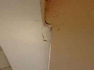

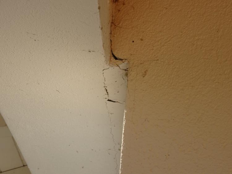

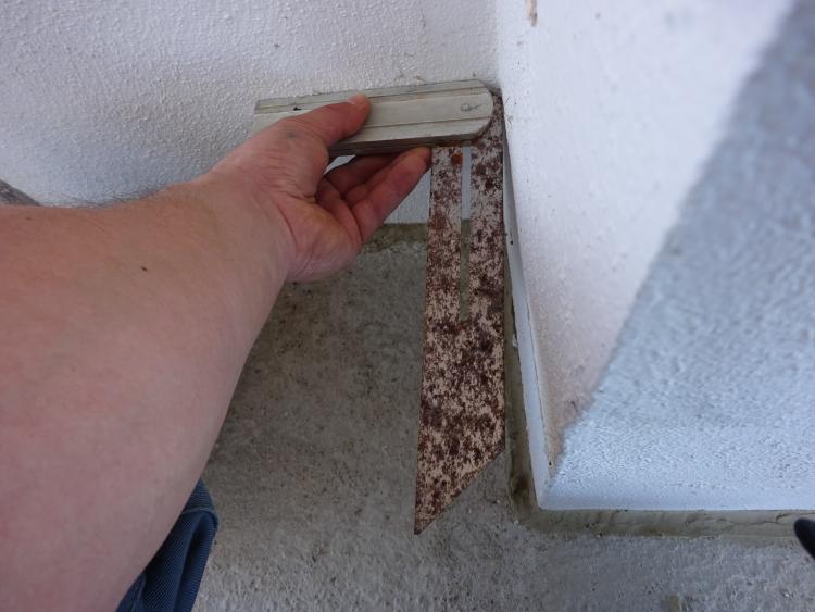

    Grüß Euch zusammen,
    handelt es sich bei den Fotos um Mängel? Ich weiß ja bereits, dass Putzer äußerst hohe Toleranzen haben, jedoch finde ich z.B. den Riss, der sich im letzten Jahr gebildet hat schon sehr eindeutig. Von einem sauber verarbeiteten Eck kann im anderen Foto ja auch keine Rede sein.
    Was meint Ihr, kann ich was machen falls sich der Putzer quer stellt?
    Geputzt wurde im August 2012.

    Geputzt wurde 2012 und jetzt fällt auf dass das Eck unwinklig ist, und dies auch störend ist...
    Ich würde ja hier voll auf verdeckten Mangel tippen, für den die 30jährige Verjährung greift...

    Das Bild mit dem Riss kann ich überhaupt nicht deuten. Was soll das sein und welche Bauteile arbeiten da gegeneinander?

    Ich auch. Nämlich dafür, daß es nicht am Putz liegt...
    Woher weißt Du, daß die Rohmauer im Winkel war?

    Ob die Rohmauer im Winkel war ist hier unerheblich.
    Es wurde eine Schmiege angelegt:
    1: Vorher auf 90 Grad eingestellt?
    2. Wenn auf 90 Grad eingestellt war ist es nicht richtig "SO" zu messen, denn der Anschlag ist nicht waagerecht. Wenn hier eine zulässige Toleranz an der angelegten Seite von 3 mm vorliegen würde und der Anschlag schräg ist kann ich so gerne optisch 6 7 mm "hinbiegen"
    3. (und nicht letztens) lässt die DIN 18202 solche "Messmethoden" nicht zu.
    Zum Riss: Kein Plan was dort gezeigt wird...

    Die Außerwinkligkeit liegt im Mauerwerk, die hat nicht erst der Putzer durch das Aufbringen extrem unterschiedlicher Putzstärken verursacht. Du könntest dann, wenn du ein komplettes Haus vom GÜ bestellt haben solltest, gegenüber dem GÜ die Außerwinkligkeit des Mauerwerks bemängeln. Ob diese tatsächlich außerhalb der Toleranzen liegt, kann indes nur ein SV beurteilen.
    Die Rissbildung stellt aus meiner Sicht eines technischen Laien ebenfalls einen Mangel dar. Da fehlt, wie es aussieht, eine Fuge.

    Bild 2 ist ein Mangel, das hat mit Abnahme doch nichts zu tun. Zu der Abnahme war da kein Riss. Und das risse vorprogrammiert sind, dass hätte der Verputzer usw. besser wissen müssen und bedenken melden müssen.

    Die Maurer haben bei mir eine sehr saubere Arbeit geleistet. Die Ecken waren also auf ziemlich genau 90°.
    Ich habe mit einem 90° Winkel, waagerecht gemessen. Der Schenkel lag sauber auf der Mauer auf.
    Wir haben den Hausbau nicht ganz übergeben sondern für den Aussenputz eine Putzerfirma beauftragt.
    Der Riss ist denke ich auf verschiedene Materialien zurückzuführen, da die Bögen betoniert und der Rest gemauert ist.
    Der Riss hat nun das Fass zum überlaufen gebracht. Deshalb bin ich relativ erbost obwohl mich die schiefen Ecken und Kanten schon immer gestört haben.

    Wie ich bereits sagte ist das "Messgerät" und die Vorgehensweise so absolut untauglich und unzulässig.
    Entsprechend DIN 18202 wird hier die Winkeltoleranz bewertet.
    Es muss zuerst eine ausreichend lange Bezugsebene (z,B. da wo das Holzteil der schmiege anliegt) geschaffen werden. Beispielsweise eine 2 m Richtlatte auf diese Wand legen (Unebenheiten dürfen nicht berücksichtigt werden und werden getrennt gemessen).
    Diese Latte muss 10 cm aus der Ecke liegen. EIne "rund" geputzte Ecke darf keine Berücksichtigung finden.
    Hiernach einen RICHTIGEN Winkel im Abstand von min. 10 cm an die Richtlatte legen und den Abstand messen. Auch hier 10 cm aus der Ecke bleiben.
    Zulässige Winkeltoleranz wären dann 6 mm.
