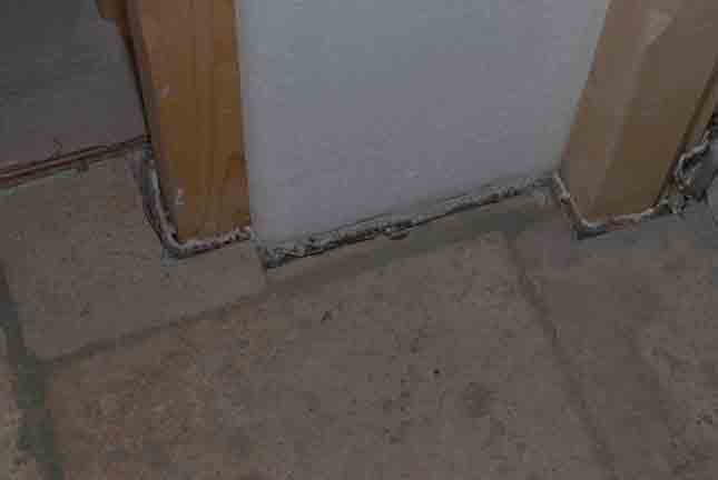

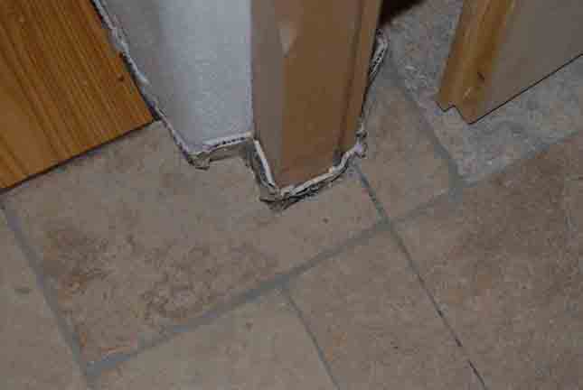

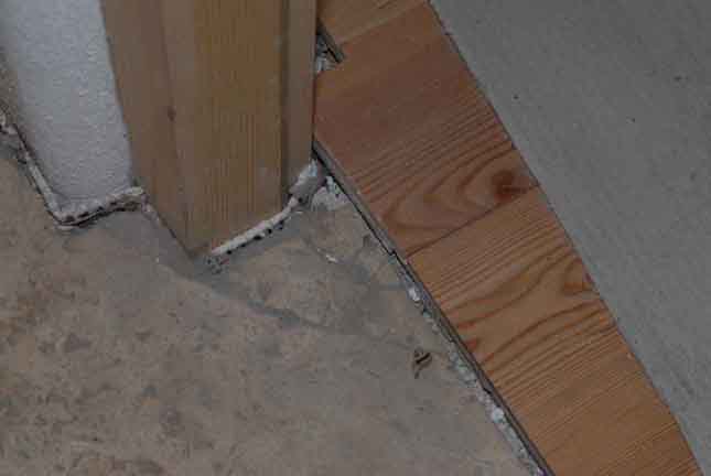

  12. mpe1
    mpe1
    17.06.2006
    30
    Dipl. Ing.
    Bad Heilbrunn
    [​IMG][​IMG][​IMG]
    Leider hat sich bis jetzt nicht viel getan. Wir haben ihn jetzt schon mehrmals eine Frist genannt. Allerdings wird die jetzt nächste Woche ablaufen.
    Laut unserem Fliesenleger hat er das Problem mit den weichen Mörtel auch auf eine andere Baustelle und der Mörtelhersteller ist gerade am prüfen.
    Allerdings denke ich, dass das ein Problem zwischen dem Fliesenleger und dem Hersteller ist und nicht mein Problem.
    Auf jeden Fall habe ich euch ein paar Bilder von seinen arbeiten eingestellt. Nachdem ich jetzt schon einige Fliesenleger da hatte und alle der selben Meinung waren, dass die Fliesenoberfläche verpfuscht ist und jeder hätte nicht so großflächig auf den Fliesen verfugt. Generell ist die gesamte Arbeit nur Pfusch. Wie würden die Fachleute in diesem Forum diese Fliesen verfugen?
    Ist das korekt oder nicht?
    Wie würdet ihr diese Arbeiten bewerten?
  13. operis
    operis
    31.03.2007
    2.126
    Fliesenleger
    Am Stadtrand von Berlin
    Wie würden die fachleute in diesem forum die fliesen verfugen,
    Antwort: wahrscheinlich mit muschelkalk, sehr trocken eingerührt, mit der kelle gefugt, weich gebürstet und langsam nachgewaschen.
    Sag ich mal jetzt so aus dem kalten.
    Grüße operis.
    Aber wie gesagt, ohne vor ort termin kann ich es nur auf den bildern beurteilen.
    Achso, bewertung der arbeit: sehr traurig, eine schande für meinen berufsstand.
  14. Robby
    Robby Bauexpertenforum
    02.04.2006
    10.901
    Maurermeister, öbuv Sachverständiger
    Kempen / NRW
    Operis wird mit seiner Aussage meinen das es sich um einen recht porigen Belag handelt. Um den sauber zu bekommen hat der Verleger wahrscheinlich mit viel Wasser gearbeitet und so den Fugmörtel überwässert.
  15. operis
    operis
    31.03.2007
    2.126
    Fliesenleger
    genau, das viele wasser hat das bindemittel heraus gewaschen und daher kann man die fuge mit dem finger rauskratzen.
