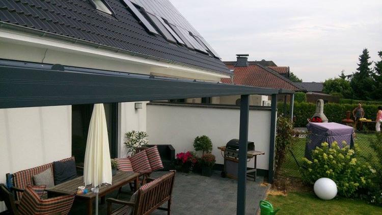

    Bei uns wurde letzte Woche eine Terrassenüberdachung aus Alu mit Glaseindeckung aufgebaut. 9m breit und 4m tief.
    Jetzt sind folgende Mängel:
    Überdachung hat in der Mitte den den höchsten Punkt
    Vom Garten aus gesehen der rechte Pfosten steht nicht an der Wand und liegt zu tief
    der linke Pfosten steht ebenfalls zu tief

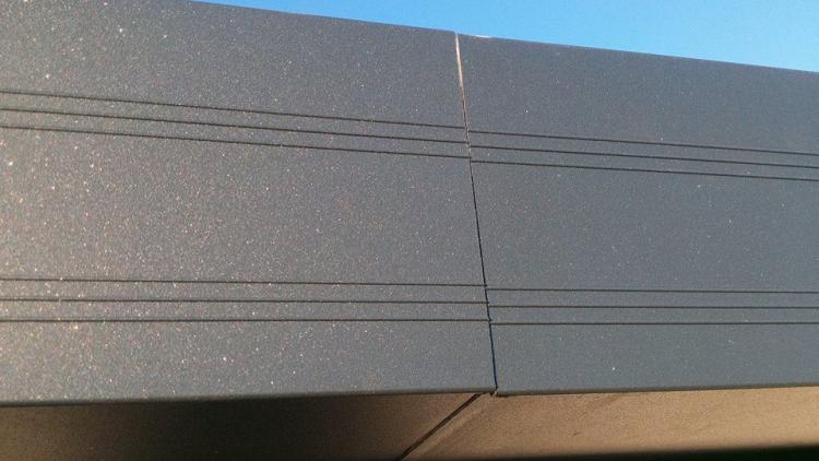

    Die Rinnenteilung ist nicht Mittig und mangelhaft zusammengefügt
    bei Seitenansicht über der Länge der Rinne zeigt diese sich wellig
    Ich habe das der Firma erst per Telefon und dann per e-mail mitgeteilt. Leider bekomme ich momentan keine Resonanz.
    Was kann ich machen? Sowas nervt mich total:motz
    Da wir noch eine Markise dort bestellt haben, die noch montiert wird, hab ich auch noch nicht den Gesamtbetrag bezahlt.
    11759436_844191522337884_1132320436_n.jpg 11780433_845426418881061_1696522994_n.jpg
    hab mal zwei Bilder dazu gemacht. hoffe man kann es erkennen....
    Gruß, Sandra

    Auch wenn ich jetzt wieder der Böse bin:
    Du hast Bauhandwerker und keine Zahntechniker beauftragt. Eure Toleranzen werden in /10 oder /100 mm gerechnet, auf dem Bau in cm!!!
    Ich sehe auf den Bildern so nix, was die zulässigen Toleranzen übersteigen könnte. Wenn Dir das SOOOO wichtig war, hättest Du zahntechnische Toleranzen vereinbaren müssen. Zu einem wesentlich höheren Preis.
    Ich an Deiner Stelle wäre sehr vorsichtig damit, Geld aus der Markisenmontage einzubehalten!

    Sollte das Gefälle der Regenrinne nicht zur Seite des Abflußrohres gehen--bei uns fällt die Rinne von der Mitte aus zu beiden Seiten ab--der Rinnenstoß ist nicht in der Mitte,so das der Stützpfosten die Schnittstelle verdeckt--und hier sprechen wir vom Cm und nicht im My bereich--soviel mal dazu...
  4. #4 Gast036816, 27.07.2015
    bild 1 zeigt eine toleranz im 1 bis 2 mm bereich. das ist tolerabel, lässt sich jedoch wahrscheinlich mit ein wenig aufwand korrigieren. dafür kannst du 200 bis 300 € von der rechnung einbehalten. auf bild 2 sehe ich toleranzen, die nur in blickhöhe der rinne auffallen. wer steht da im wahren leben und sieht das? besteh auf einen abnahmetermin und mach einen wassertest zur kontrolle des wasserablaufs in der rinne. du solltest deine mängel nicht am telefon und per mail vortragen, sondern per einwurfeinschreiben.
