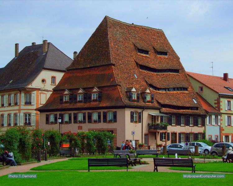

    Wir haben das Dach unseres Altbaus sanieren lassen.
    Es handelt sich um ein lothringisches Bauernhaus mit einer Dachfläche von 320qm.

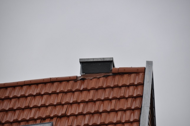

    Dieser moniert die Arbeit im allgemeinen, insbesondere jedoch, dass beispielweise

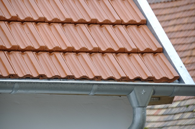

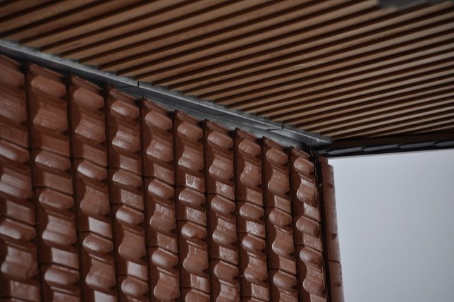

    die geschnittenen Ziegel in der Hohlkehle nicht befestigt sind Dach4.jpg , genauso wie die geschnittenen am Rande.
    Außerdem müssten die Ziegel mindestens 1/3 in die Dachrinnen ragen (diese schließen jedoch mit dem Blech ab) Dach3.jpg

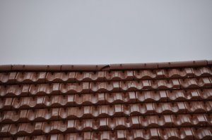

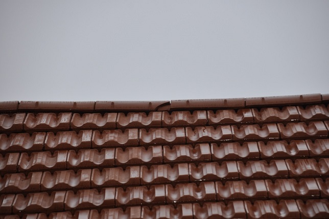

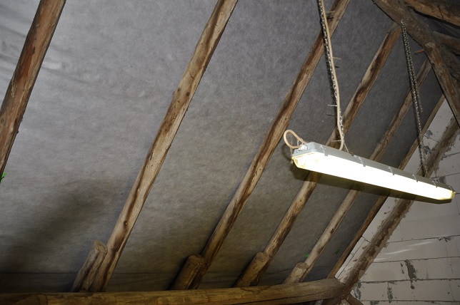

    Weiterhin hängen die Latten teilweise in der Luft und sind nicht auf die Sparren genagelt. Die Dampfsperre ist mit Nägel durchlöchert
    und hat auch diverse andere Löcher. Der Kamin ist mit Blei ummandelt und hebt sich..... Dach6.jpg

    zu den Sparren: sind diese nach dem Regen feucht/nass oder wenn es kalt ist ? Wurde ein Nageldichtband/Masse angebracht? Ist die Unterspannbahn am First geöffnet ( nicht über den First verlegt )
    zu den Befestigungen der Ziegel: Der ausführende muß die Randbereiche und evtl. die Ziegel in der Fläche Klammern/befestigen, wurde hierüber ein Nachweis vorgelegt, wieviele Klammern in welchen Bereichen des Daches gesetzt wurden?
    Ziegel Dachrinne: ist ein Traufblech/Rinneneinlaufblech vorhanden? Wenn ja, dann ist das mit dem geringen Überstand ok.
    Zur Firsteindeckung: Hier ist ein Firstziegel gebrochen, zum Rest kann man anhand des Bildes wenig sagen, nur soviel, sie müssen nicht plan auf dem darunterliegenden Ziegel aufliegen.
    Zur Unterspannbahn: Löcher dürfen keine sein, es kann zwar mal passieren, das ein Nagel sein Ziel verfehlt, jedoch muß dieser dann wieder entfernt werden und das Loch in der Unterspannbahn von aussen mit einem geeigneten Klebeband wieder verschlossen werden. Dies kann jedoch auch die Ursache für Punkt 1 sein.
    Zur Kamineinfassung: evtl. wurde vergessen, das Blei an die Form der Ziegel anzupassen?

    Zu Bild 3:
    Die geschnittenen Pfannen sehen nicht gerade schön aus.
    Zu Bild 5 und 6:
    War derjenige der den First gemacht hat Besoffen, oder sieht es nur so wellenförmig aus? Zudem ist auch noch ein Ziegel gebrochen. Und der Kamin ist wohl vom selben Arbeiter gemacht worden.
    Und das soll OK sein? Wenn ja dann ist es nicht verwunderlich wenn der ein oder andere sagt das er Arbeiten am Haus lieber selber macht bevor er sich Handwerker ins Haus holt die eine Arbeit abliefern die man so nicht erwartet.

    Das Ortgangsblech hätte Gefälle zur Dachinnenseite aufweisen müssen. Die Ziegel benötigen einen Abstand von 4 cm zum aufgehenden Blechteil - das gilt analog für beide Seiten. Die Befestigung der Attika mit Spengler ist regelwidrig. Dat am Schornstein scheint Wakaflex zu sein was sich nicht auf den Ziegel verklebt hat, mag aber auch Blei sein.
    Alles im Allen gibt es dort genug Mängel. Was die Aussage des Handwerksmeister angeht; er hat schon recht, dass der Nachbar DD die Regelkunde nicht korrekt wieder gibt. Sollte man tun, wenn man sich in der Lage sieht geschehenes zu bemängeln. Zum Herrn Diamand sage ich mal lieber nix, dass hat Flocke schon getan.

    Wenn das Ortgangblech einteilig gekantet wurde sehe ich hier kein Problem. Natürlich hätten 2 cm höher gut getan, damit der Ziegelfuß deutlich unter Blechkante liegen würde. s. Bild 3
    Sind Neigungswechsel vorhanden (hier nicht) dann muß das Blech und das drunterliegende Brett höher ausgeführt werden.
    Fassaden, welche dem Wetter ausgesetzt sind, leiten natürlich das Wasser ins Seitenblech. Hab hier auch schon alle Ziegel im Anschluß geschmälert und jede Reihe mit Wakaflex "eingepackt".
    Im Grunde erreiche ich damit das gleiche, wie eine Ausführung mit Stehfalz.
