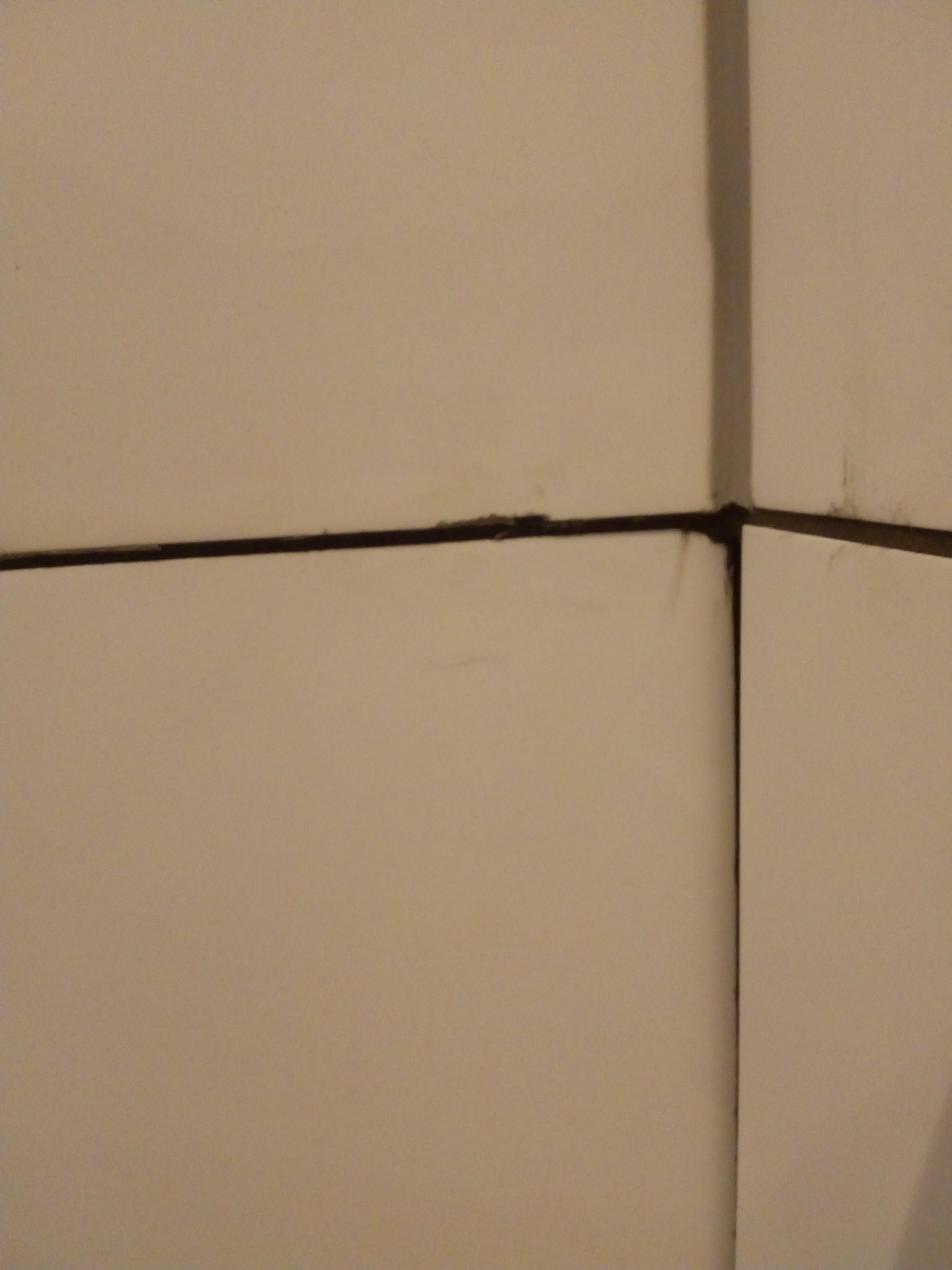

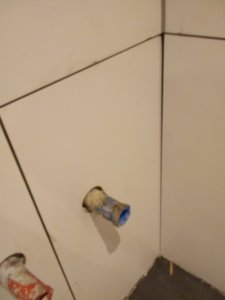

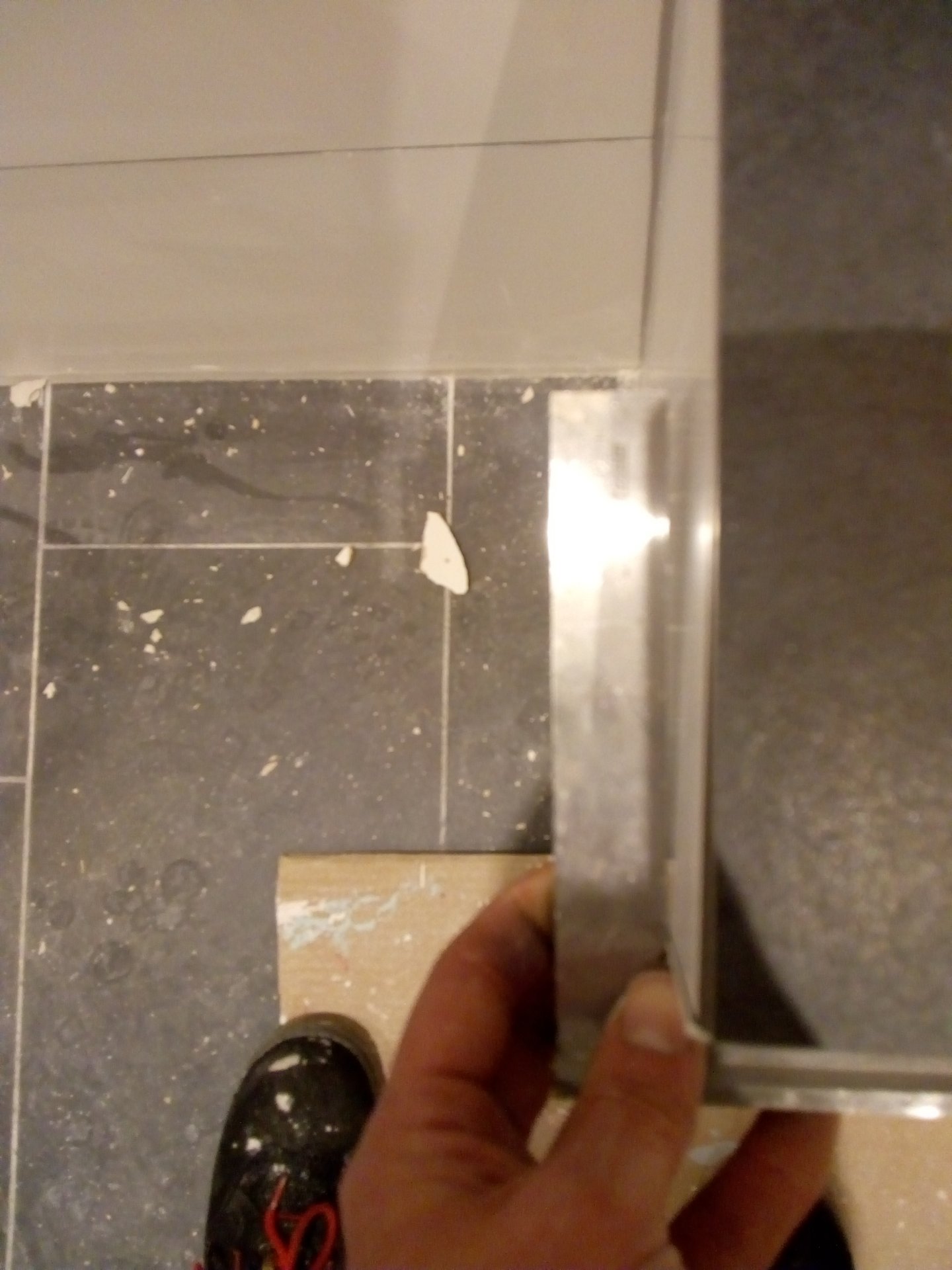

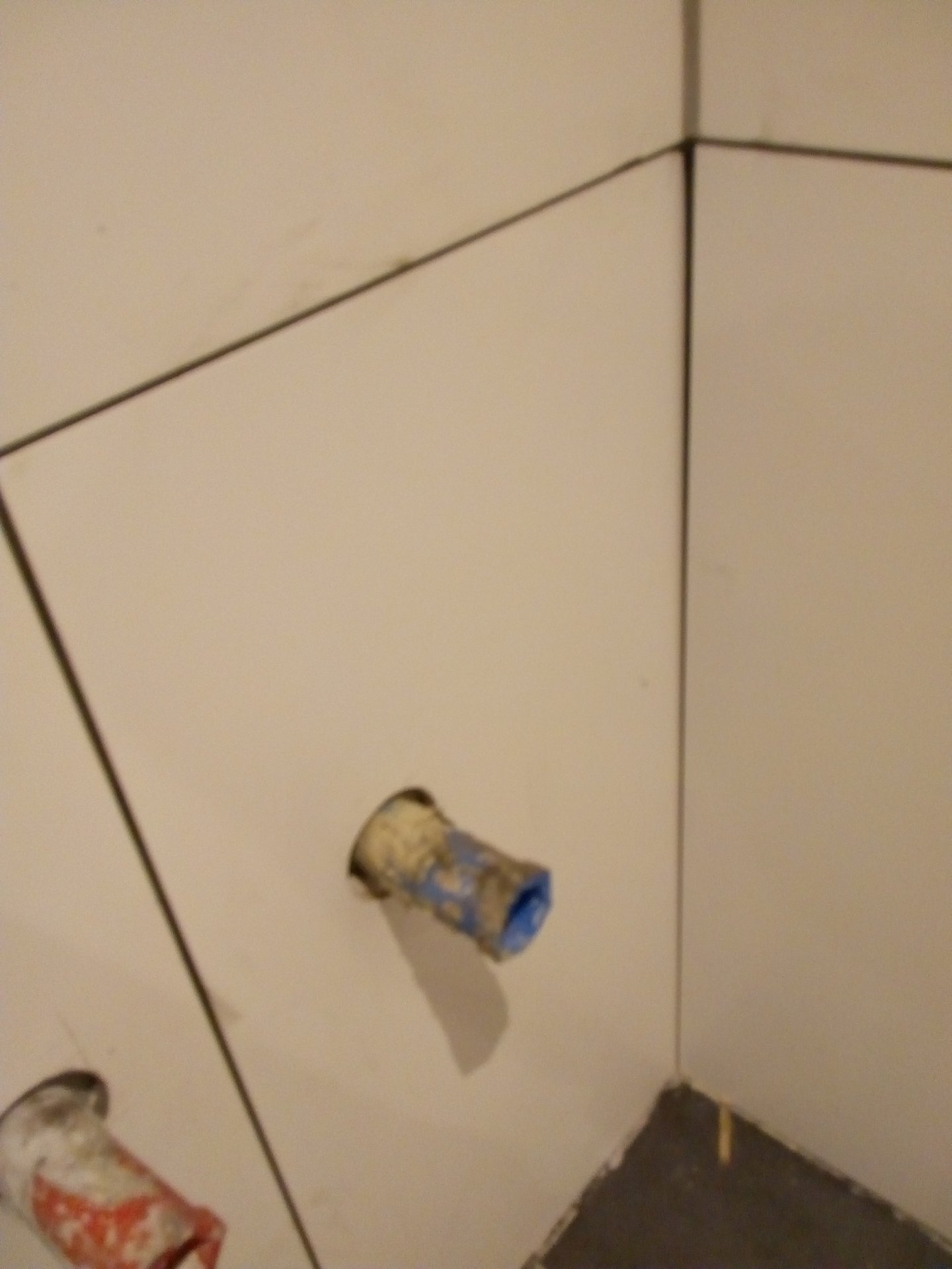

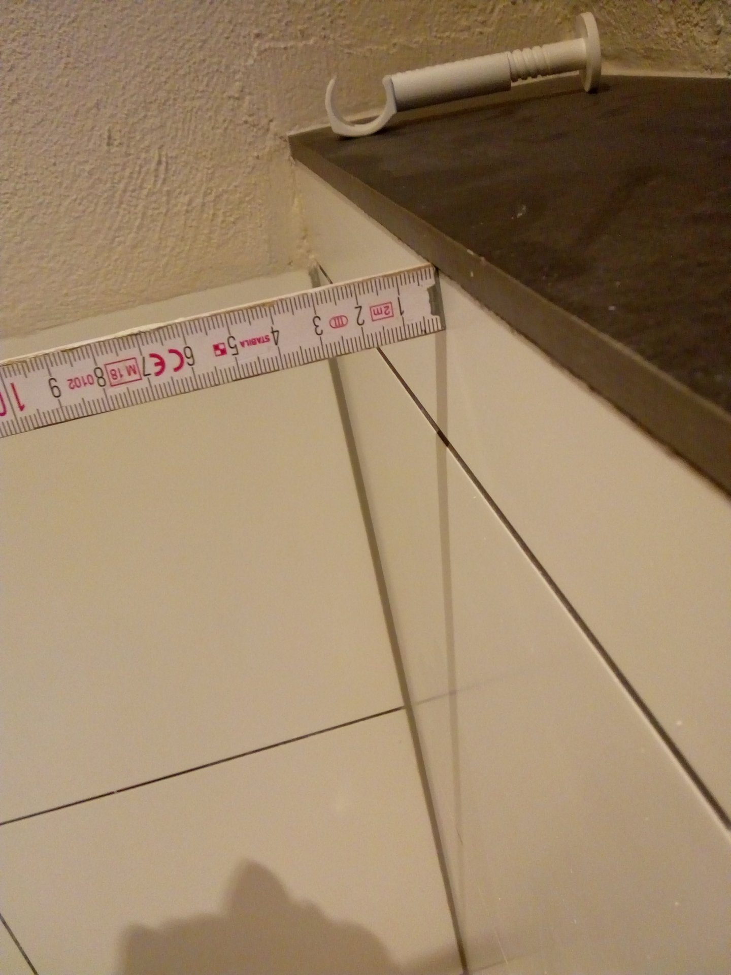

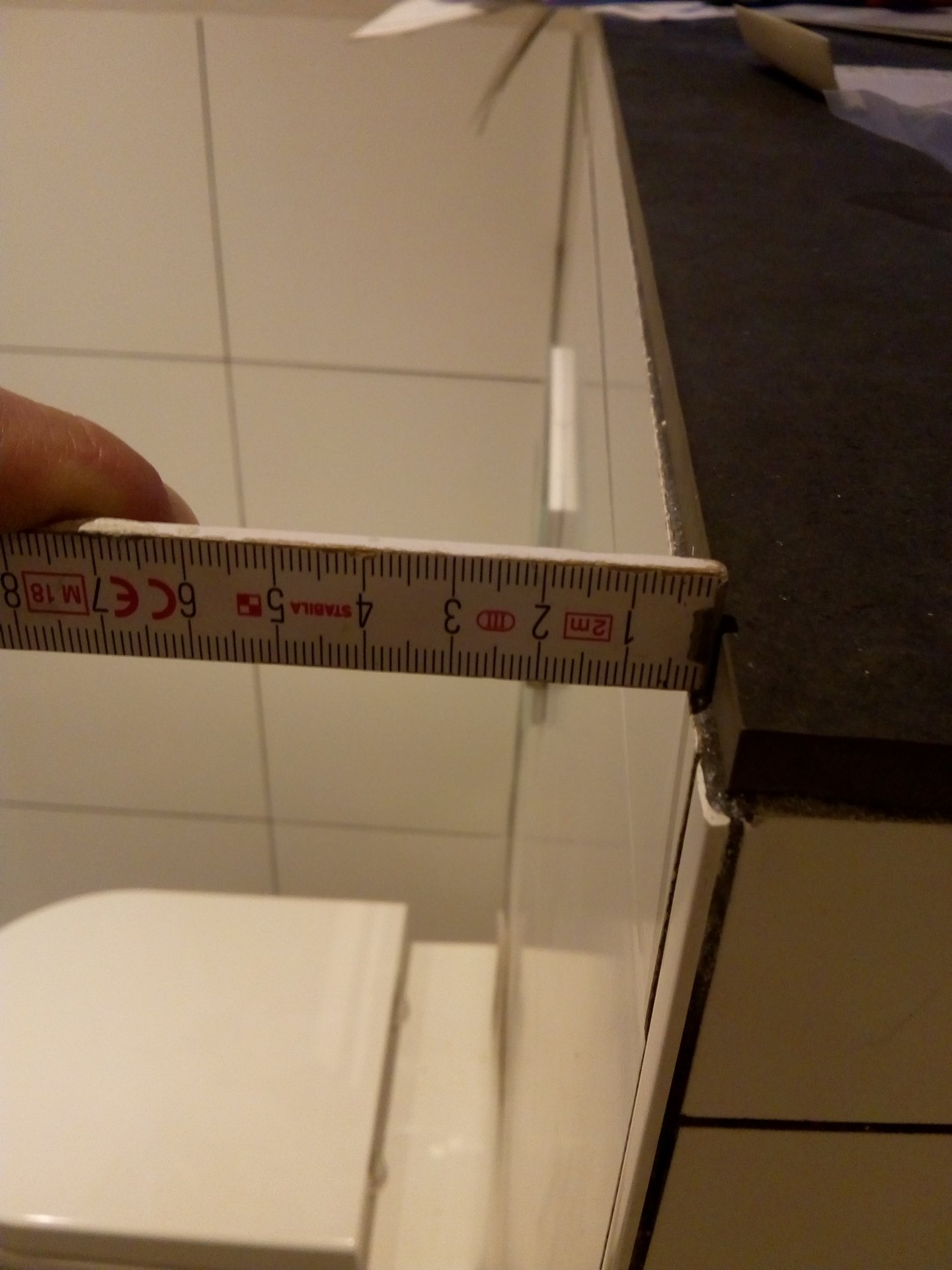

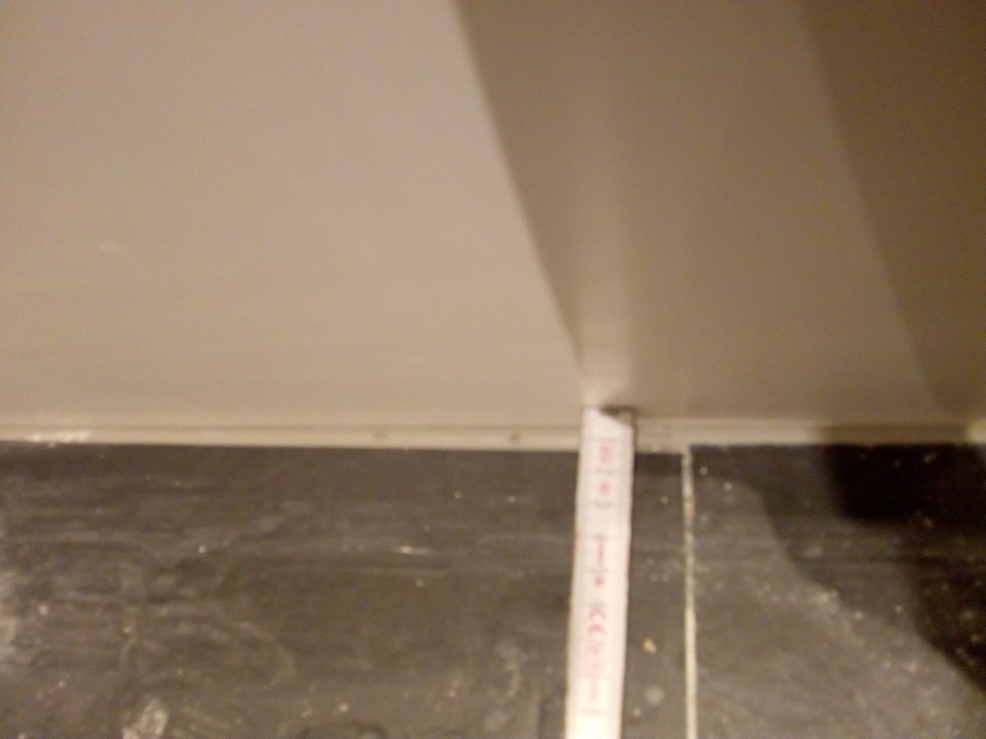

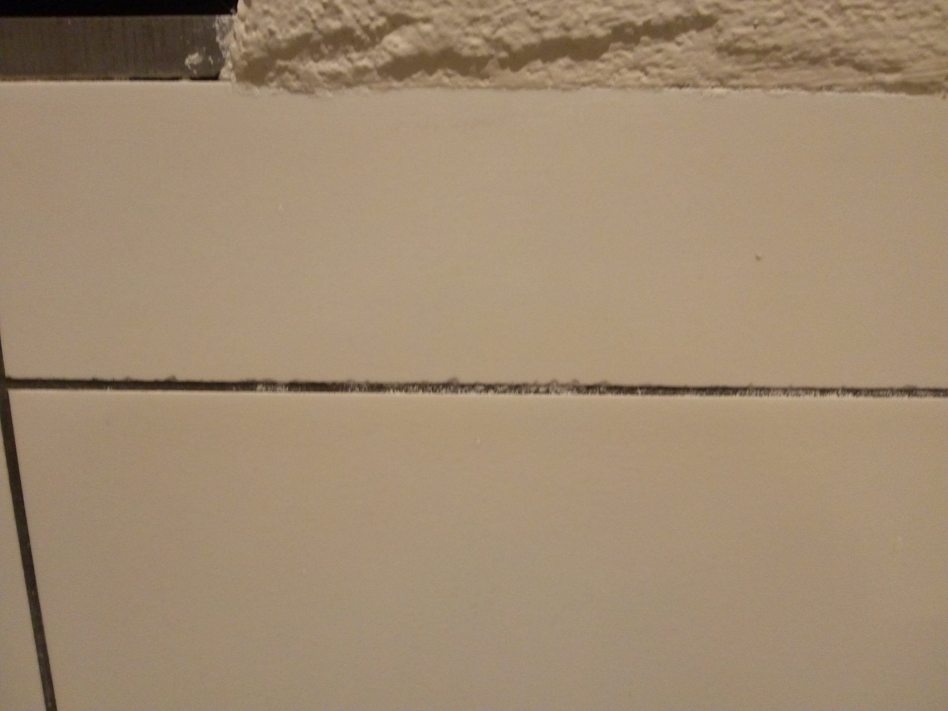

    Oh man, ist der hauptberuflich bei der Müllabführ...

    Wechseln da die Fliesen von hochkant auf quer?
    Wer hat die Ablage so geplant? Die oberste Fliese als geschnittene Fliese sieht ja immer unsauber aus, sowas versucht man eigentlich zu vermeiden.
    Ich sehe die Mängel hier erstmal in dem fehlerhaft geplanten Fliesenspiegel.
    Ja und dann ist es bisschen unsauber (kann aber auch an der Vorleistung liegen) und auch noch nicht fertig (siehe Innenecke wo plötzlich das Silikon aufhört).

    Die beiden Fotos mit dem Zollstock verstehe ich nicht. je nach Perspektive vom Foto kann ich daraus 1 oder 10cm machen.
    willst du damit sagen es ist schief bzw aus der Flucht ?
    Falls ja, hat der Fliesenleger auch den Trockenbau bzw den Kasten gemacht ?
    müsste man mit konkretem festpunkt an wand oder Boden messen und fotografieren tut man sowas aus direkter draufsicht

    Foto 1 mit Zollstock meint wohl die etwas breite Wand-zu-Boden-Fuge. Ich finde das geht noch klar.
    Foto 2 mit Zollstock ist eigentlich der größte Bock, denn hier werden die Wandfliesen nicht vollständig von der Ablage abgedeckt, weil er aus dem Winkel gelaufen ist (siehe Foto mit Winkelmesser).

    Bei dem Foto ist ja auch ein Stück von der Fliese an der Fuge ausgebrochen

    Das ist unter anderem ein Grund warum ich von einer Teilsanierung der Fliesen ausgegangen bin. Sieht aus als wenn die Fuge ausgeflext wurde und er dabei abgerutscht ist.
