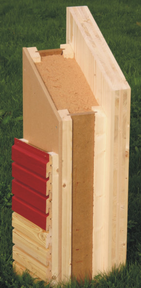

    @ Flocke: da gerade in der Verwandschaft die Firma (Aufbau #1) ein Umbau tätigt und diese Aufbau dort verwendet, bin ich fast täglich dort und schau mir die Sache genau an. Wg der Statik musste sie die Massivholzvariante nehmen, Holzständer wäre da lt. Statiker nicht gegangen. Die Holzfaserdämmung wird auch erst angebracht, wenn die Wand steht. Somit ist das Problem mit dem Transport gar nicht gegeben.
    @mls: die Stegträger tragen nicht nur zur Statik bei. Sie sind rein für die Dämmung zuständig. Die Statik wird rein vom Massivholz getragen.
    Ich habe nun auch ein Beispielbild gefunden:
    Was sagt Ihr zur "Standart"-Alternative #2?
    Gruß Michael

    Ich würde auch zur Variante 2 tendieren. Plane selber diesen Aufbau, allerdings mit 240 mm KVH.
    Wie muss man sich das verlegen der Elt inst in der Massivholzebene vorstellen?

    Da gibt es 2 Möglichkeiten:
    A) vor das Massivholz kommt eine Installationsebene, kn der du Wassser & Elektro legen kannst.
    B) auf das Massivholz kommt direkt die Gipskartonpkatte. Dann wird wie bei einer Steinmauer Schlitze gefräst in du Leitungen legst und Dosen gebohrt. Da das Massivholz ja 100mm hat, ist das kein Thema. Nur Abwasser (z.B. Küche geht nicht, nur über Installationsebene)

    Die Variante 1 hat auf jeden Fall den Vorteil der höheren Masse. Gerade innen ist das von Vorteil. Wir wollten ursprünglich einen ahnlichen Aufbau. Du musst aber die Installationsebene mit rechnen, um die selben U-werte zu bekommen. Damit dürfte Variante 2 die deutlich günstigere sein, der fehlt allerdings die Masse. Wir haben dann als Kompromiss in HRB gebaut und Materialien mit möglichst hoher Masse verwendet: Vorhangfassade, 8cm Holzfässerdämmplatte, 16 cm HRB mit Holzspandämmung, Bretterdiagonalverschalung, 6cm Insallebene mit Holzspandämmung, Bretterinnenverschalung.
