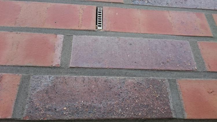

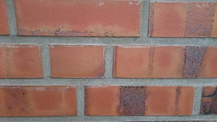

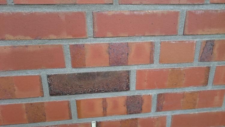

    ich habe eine Frage zu den Klinkerfugen an unserem 2015 gebauten Haus. Wir haben ein Haus ohne Dachüberstand mit einer Ausrichtung des Giebels nach Süd-West. Auf dieser Seite hatte unsere Fuge, die vorher anthrazit war, fast keine Farbe mehr und sieht nun hellgrau aus. An der Ostseite sieht im unteren Bereich auch so aus. Es fing bereits nach knapp einem halben Jahr an. Der Verfuger meinte, weil wir keinen Dachüberstand haben, wir hätten direkt die Fassade nach dem Klinkers imprägnieren müssen. Was wir dann auch nach 3/4 Jahr gemacht haben. Meiner Meinung nach wird es immer schlimmer.
    Ist das ein Mangel bei dem ich Chancen auf Erneuerung hätte? Das passiert am ganzen Haus und das nach 1 Jahr.
    Ich habe mal Fotos angehängt. Einmal die Originale wie sie oben im Giebel an der Nordseite noch zu sehen ist und 2 Fotos von der Südwest-Seite.
    Wäre für Tipps und Hilfe sehr dankbar.

    die alte und immer wiederkehrende Frage:
    was war vertraglich vereinbart?

    Wir haben Schlüsselfertig gebaut. Da wurde nichts explizit festgelegt. 4 Musterfugen und man hat sich entschieden.

    Imho , verlangst du da was , was dir keiner auf Dauer garantieren kann, weil das Wetter wird immer einen einfluss auf die optik nehmen . Farben verblassen nun mal durch den Wettereinfluss, die einen schneller, die anderen halt langsamer. Wenn auf der Nordseite noch die Originaloptik erhalten ist, dann ist das ja ein Indiz für den Wettereinfluss auf die Farbe .Es sieht zwar sicher nicht unbedingt schön aus , aber ich pers. , wenn das nur optisch ist,würde das mich damit abfinden und gut .
    Oder hat man dir für ewig den selben Farbton "wie am ersten Tag " versprochen ?
    Du solltest bedenken, streiten kostet Geld , im schlimmsten Falle Deins , und jede Menge Nerven

    Und jetzt? die Fugen stellen allenfalls einen optischen Mangel dar. Die wirst Du mit höchst anzunehmender Wahrscheinlichkeit nicht erneuert bekommen.

    Nichts festgelegt= nicht mal ein optischer Mangel.
    Sorry, aber das ist die grausame Wahrheit.
    Ein Mangel definiert sich über eine Abweichung von der vertraglichen Beschaffenheit oder einem abweichen vom
    Stand der Technik bezüglich des Bauteils. Beides ist hier nicht gegeben.
    Du siehst es als Mangel, aber rein formal sind die Voraussetzungen dafür leider nicht gegeben.
