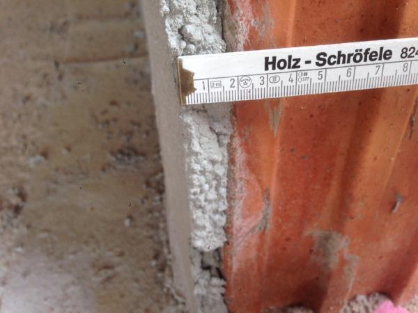

    Wir bauen gerade eine Doppelhaushälfte. Die Qualität des Mauerwerkes macht mir bisschen Sorgen. Vielleicht kann mir einer von Euch sagen ob das Mauerwerk in Ordnung ist und wenn nicht welche Möglichkeiten es gibt.

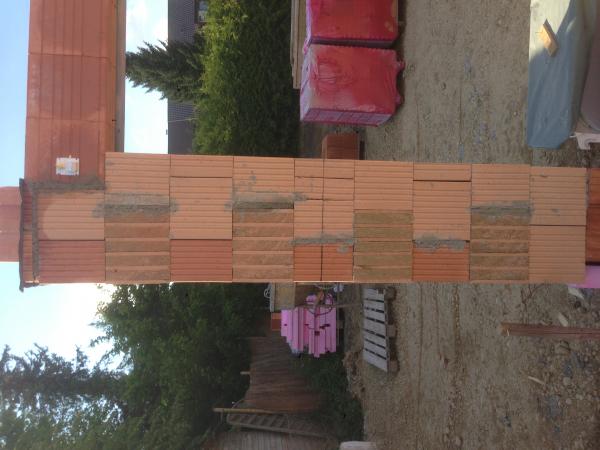

    Mein Hauptproblem ist die West-Außenwand. Die Lichte Breite des Raums soll 4,48 m betragen. Am Anfang der Mauer stimmt die Maße auch. Jedoch läuft die Wand auf 6m Länge um 2 cm aus der Flucht, so dass am Ende der Raum eine Lichte Breite von 4,46m hat. An dieser Stelle läuft die Mauer allerdings nach oben nach außen, so das oben die Lichte Breite 4,495m beträgt.
    Anbei ein paar Bilder.

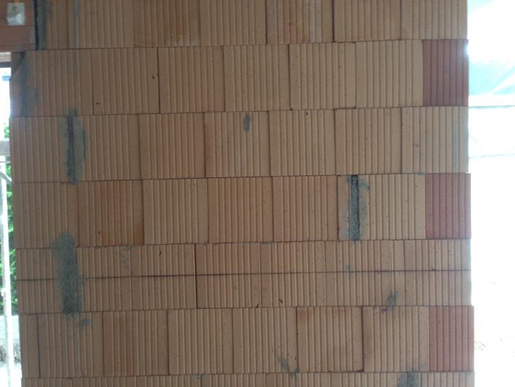

    In der Mitte ist zwischen zwei Ziegelreihen kein Überbindemaß vorghanden

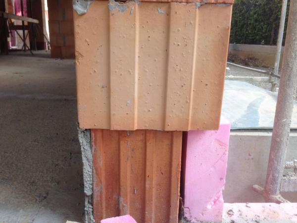

    Die Säule hat unten eine Breite von 49 cm und oben von 52,5 cm
    Die Dämmung steht außen 4 cm über, nach 6m ist sie plan mit dem Mauerwerk

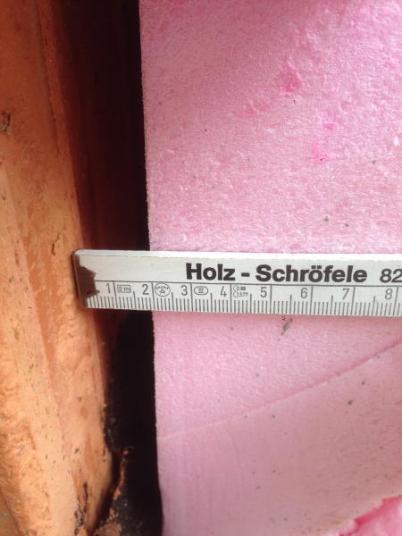

    2cm Luft zwischen der Dämmung und der 1. Ziegelreihe
    Der Überstand der 2. Ziegelreihe wurden innen mit Mörtel ausgeglichen

    Da sind keine Maurer am Werk bei Ihnen!

    Gegenfrage - warum wird das erst zu einem Zeitpunkt beanstandet, an dem die Decke und deutlich mehr drauf ist, wenn es doch Fotos ohne Decke drauf gibt???
    Sicher kann man jetzt auc noch etappenweise das Mauerwerk in Stand setzen, aber das kostet deutlich mehr.
    Und ich als BU würde mich fragen, warum man mir das nicht eher gesagt hat.

    Ist das eigentlich normal das die dämmwolle aus den aus den Steinen an der Säule rausguckt?
    Ich meine dafür gibt's doch bestimmt Eck end oder ergänzungsziegel!
    Macht doch bestimmt Probleme beim verputzen?

    So ungefähr würd ich mir das auch vorstellen! Ist mir hält gleich so aufgefallen!
    Aber nochmal zum Thema, wegen den 2cm auf 6m Länge würde ich mir keinen Kopf machen!
    Gibt's bei uns im Keller auch (allerdings habe ich mit meinem 19 jährigem Schwager alles selber gemauert)!
    Aber das mit der Luft zwischen Dämmung und Stein würde ich genauer in frage stellen!

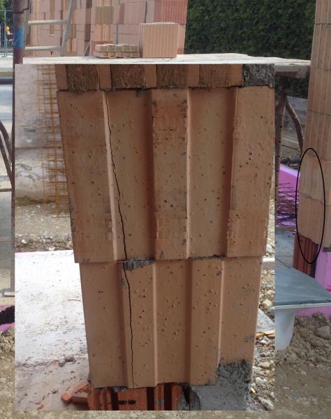

    Jetzt habe ich bemerkt dass in der Säule die unteren Ziegel reißen, dies kann ich auch mit Bildern belegen. Ohne Belastung waren die Risse definitiv noch nicht da.
    Sind solche Risse "normal"?
    Die Frage bezieht sich nicht auf die statische Sicherheit, sonder nur darauf ob solche Risse "normal" sind.

    Stand heute ist, dass die Nord-West-Säule abgerissen und neu gemacht wird.

    Danke für die Rückmeldung, die Risse im letzten Bild sind natürlich nicht normal.
