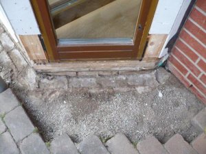

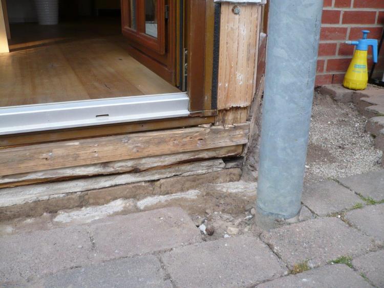

    Hallo liebe Experten!
    Ich bin neu hier und ich hoffe ich habe den passenden Unterbereich für meine Frage gewählt.

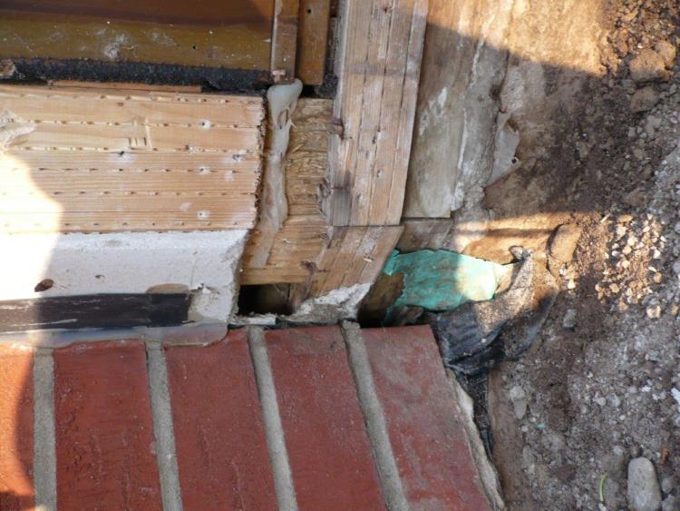

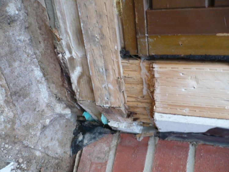

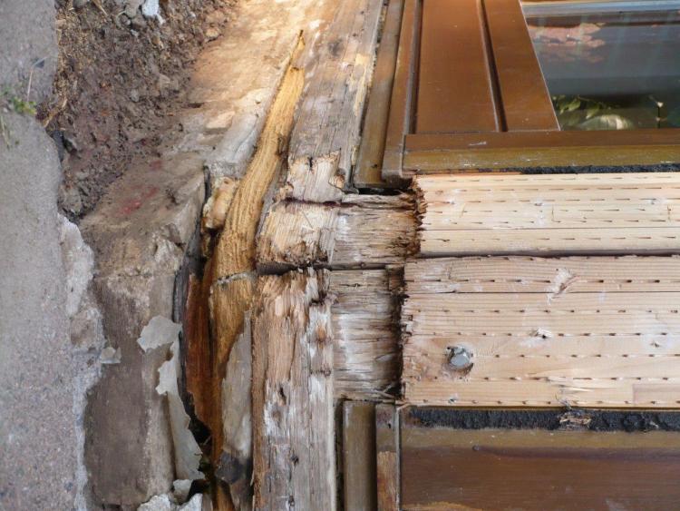

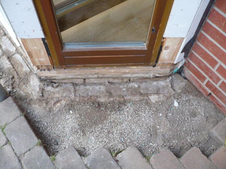

    Wir haben letztes Jahr ein relativ neues Haus in Holtständerbauweise ohne Keller gekauft. Das Haus hat einen Erker mit Terrassenausgang.
    Dieses Jahr im Sommer hatten wir ziemlich viele Ameisen im Erker. Die Ursache könnt ihr hier sehen:
    P1020622.jpg P1020623.jpg P1020620.jpg P1020621.jpg P1020618.jpg P1020619.jpg
    Da hier im Umkreis alle Zimmerer und Dachdecker anscheinend alle etwas besseres zu tun haben, als auf meine Anfragen zu reagieren, meine Frage an Euch: Wie dichtet man jetzt den Schwellerbereich sauber und langfristig ab?
    Ich bin handwerklich durchaus sehr geschickt und ich habe sogar einen Tischlermeister zur Hand, aber die normgerechte Abdichtung weiß ich leider nicht...
    Vielen Dank für Eure Tipps! :28:

    Da dichtet man/frau erstmal gar nichts ab, da ist erstmal eine Grundsanierung des "Fachwerks" fällig. Wenn Du da so drüberdichtes, klemmt in 2 Jahren Deine Terrassentür, weil der ganze Summs weggesackt ist. Dann kannst Du die Holzreste mit dem Staubsauger ausbauen!
    Ausserdem muss die Verblendung im Sockelbereich geöffnet werden, um die Abdichtung mit der hoffentlich vorhandenen Wandabdichtung sachgerecht verbinden zu können!
    Da ist nix mit Samstag ab zum Biber, 2 Rollen ..... holen, dranklatschen und Sonntag Pflaster legen!
    Auf Dachdecker brauchst Du in der Region Hannover i.A.nicht hoffen. Die machen Hagelschäden weg!
    Und Zimmerer gibts in der Ecke einige gute.
    Wenn die allerdings die Bilder gesehen und Deine Anfrage nach "Abdichten" bekommen haben, weiß ich, WARUM die nicht reagieren. (s.o.)

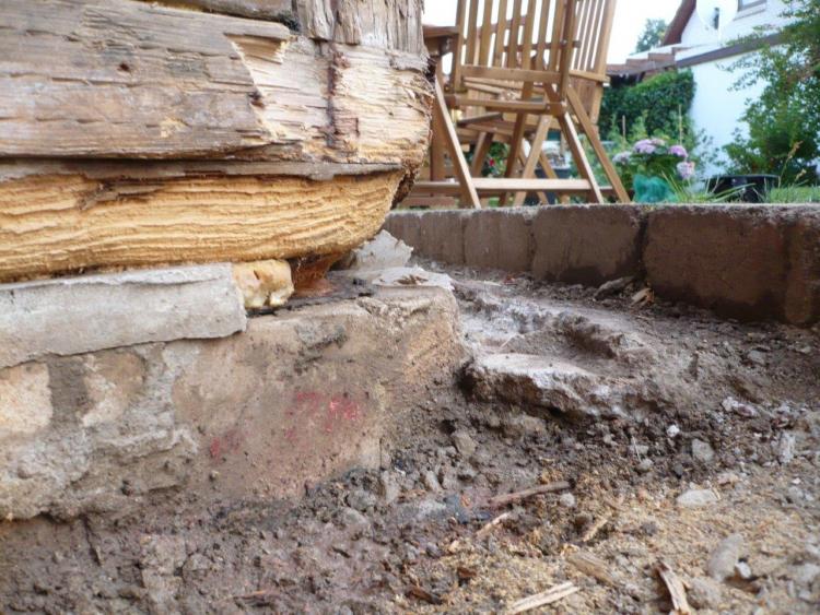

    Also mit einfach ein bissel abdichten und gut ist es hier beileibe nicht getan!
    Hier liegt einiges im Argen.
    Du brauchst jetzt dringend eigenen Sachverstand, der diesen Mangel sofort sichtet und dokumentiert (ich geh mal davon aus, dass die anderen Schwellen des Hauses auch so aussehen).
    Deine Fußschwellen sind schon sehr kaputt! Hier muss auch die Standsicherheit geprüft werden.
    Ich glaube auch nicht, dass die Schadensbehebung geeignet ist um diese selbst zu machen.
    Also, mein Fahrplan wäre:
    1. eigenen Sachverstand der Mängel dokumentiert
    2. evtl. RA wegen verdeckter Mängel beim Hauskauf (gehe mal davon aus, dass das Haus blauäugig gekauft wurde - ohne eigenen Gutachter)
    3. Standsicherheit prüfen
    4. Sanierungskonzept und Abdichtungskonzept erstellen lassen
    5. Ausschreibung der Leistung machen lassen
    6. Fachfirma beauftragen
    7. Bauleitung durchführen lassen

    Warum ich denke, dass die anderen Schwellen auch so aussehen?
    Ganz einfach, warum sollten die anderen Schwellen anders -naja- "abgedichtet" sein als beim Erker?
    Also ich hab solche eine besch... Ausführung eines Fußpunktes noch nie gesehen.
    Ob da was mit was in Richtung Hausverkäufer zu machen ist, kannst du in Absprache mit dem Sachverständigen und RA erläutern.
    IdR hast du aber meist keine guten Karten.

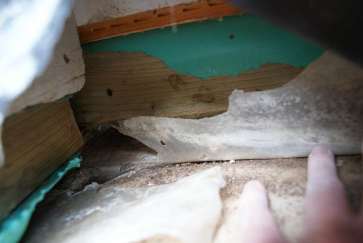

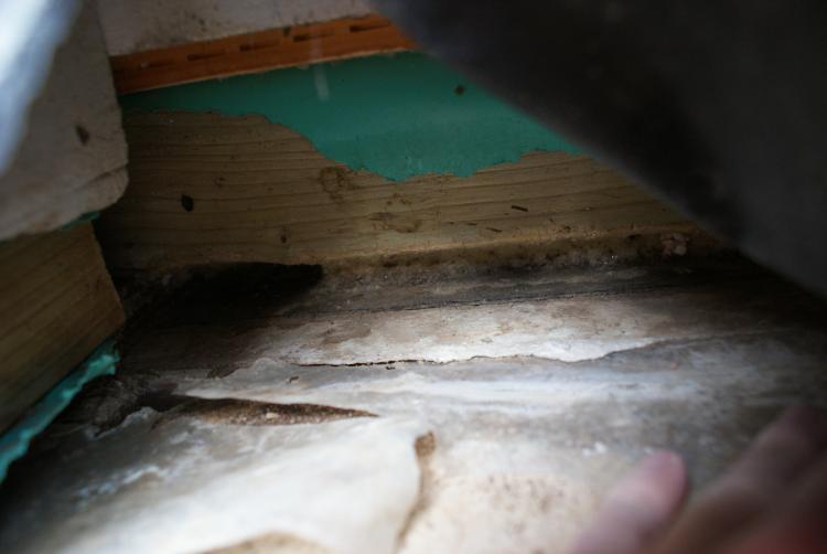

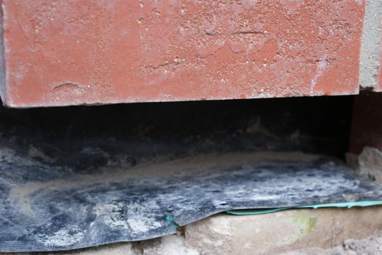

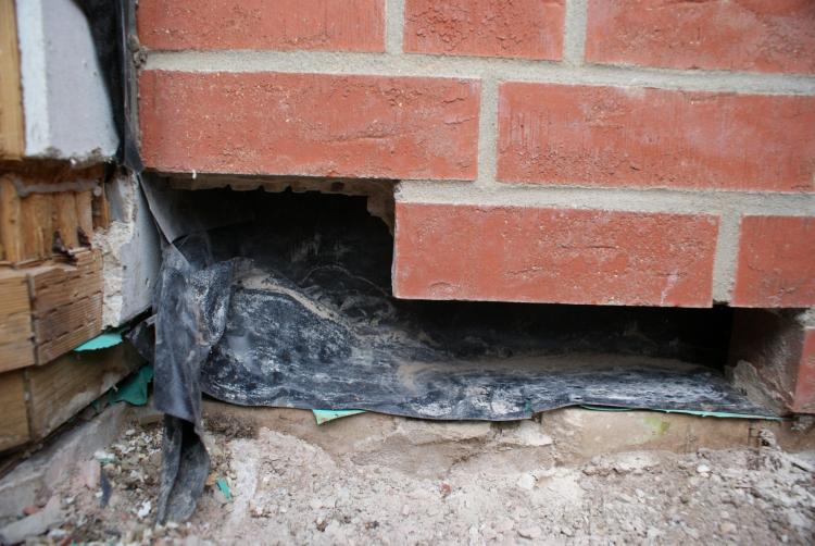

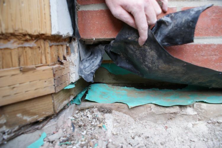

    Danke schon mal an den netten Gutachter :shades Dadurch wird jetzt der komplette Erker abgerissen und neu aufgebaut durch den Zimmerer.
    Darüber hinaus war heute das Bauunternehmen da, um die Daten für die Angebotserstellung zum Entfernen der Verblendung, Erstellen der Abdichtung und Verschluss der Verblendung aufzunehmen.
    Ich konnte aber nicht abwarten und habe bereits ein paar Steine im unteren Bereich entfernt.
    Dort bot sich mir jetzt folgendes Bild:
    - Z-Folie mitsamt Dampfsperre vorhanden und unter die Verblendung geführt
    - Vor der Bodenplatte ist ein gemauerter Sockel. Zwischen Sockel und Bodenplatte ist eine vertikale Abdichtung vorhanden (durchsichtige Folie auf den Bildern). Diese wurde unter der Z-Folie unter die Verblendung gelegt.
    - Bodenplatte ist horizontal abgedichtet und darüber ist anscheinend eine Art Verschäumung
    - Darüber sitzt der Schweller
    Problem:
    Durch die lapidare Abdichtung des Erkers haben sich Mäuse einen Weg in die Ecke zwischen Erker und Verblendung gebahnt. Dampfsperre im Bodenbereich durchgekaut und auch ein wenig von dem Schaum und dem Schweller angeknabbert. Schweller an sich ist aber trocken.
    Kann man jetzt die Abdichtung einfach daran anschließen oder sollte man die Abdichtung rund ums Haus erneuern? Letzteres sehe ich eigentlich nicht. Wie soll dort Feuchtigkeit an den Schweller kommen? Ach ja, das bisschen Erde was da liegt kam von den Mäusen...
