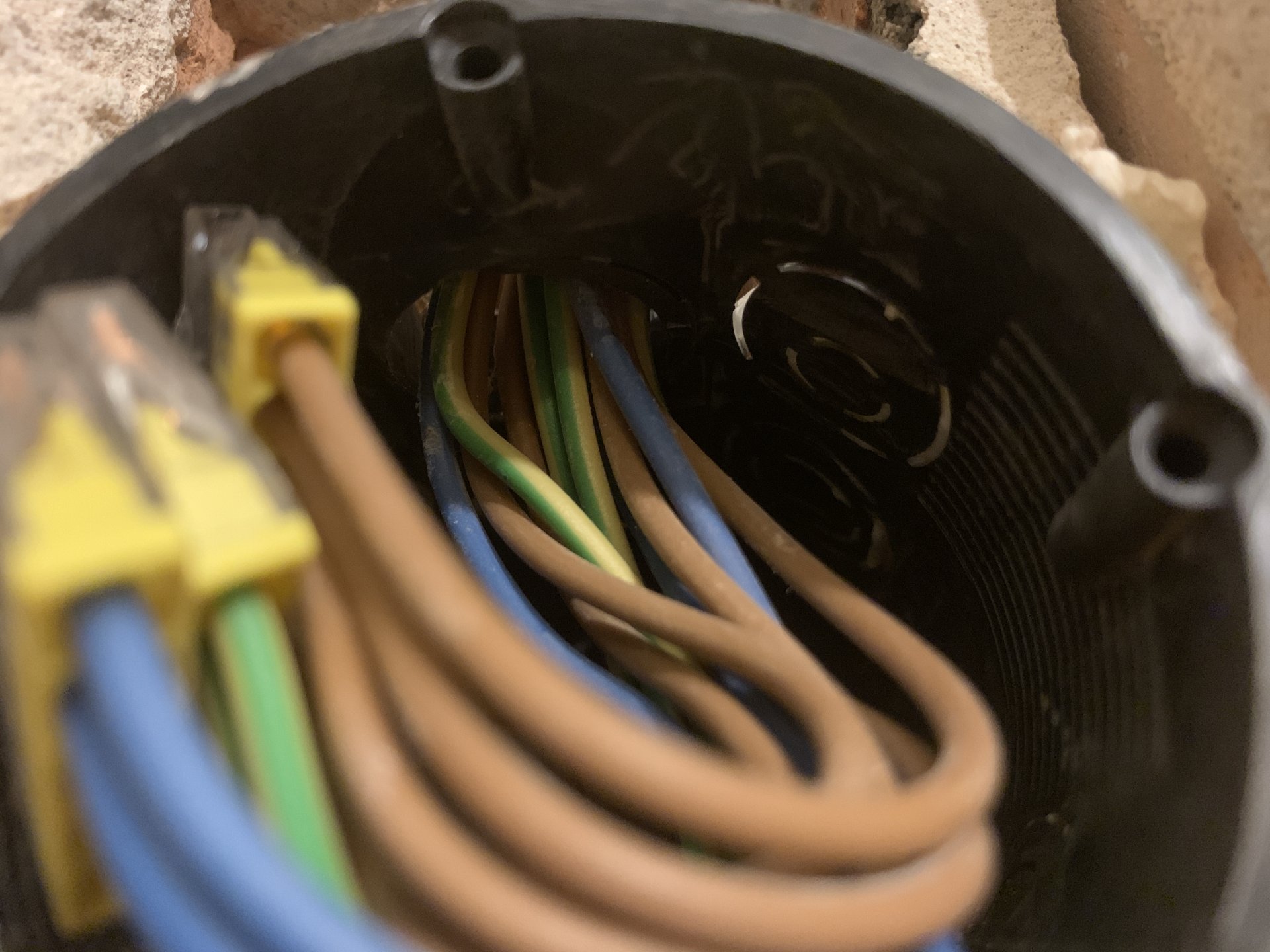

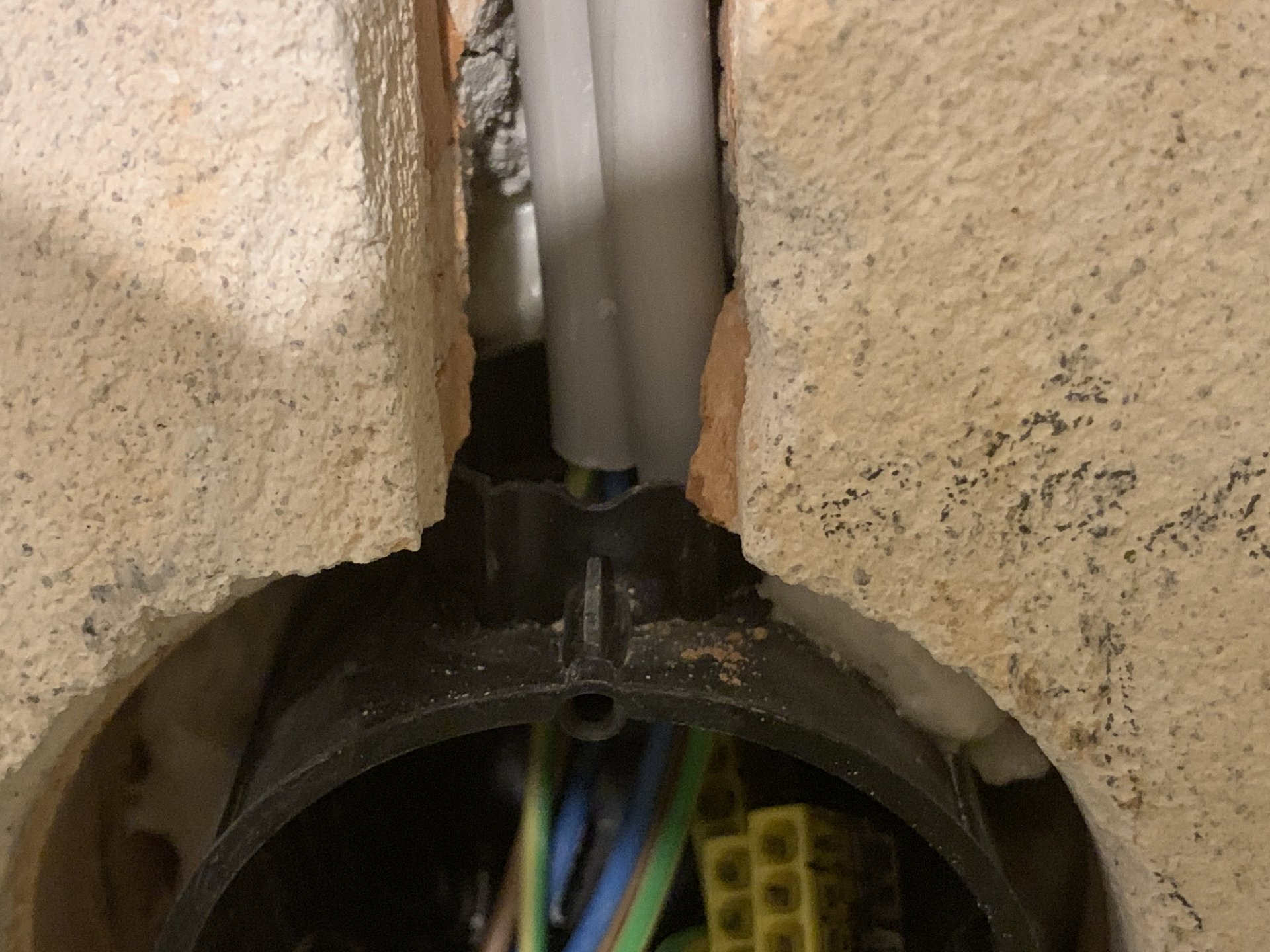

    der Elektriker hat 3 UP Dosen installiert. Bei allen Dosen ragt die Mantelleitung nicht bis in die Dose, sondern nur noch die Einzeladern. Ist das korrekt so? Darf das sein?
    Vielen Dank

    Nein.
    NYM-X darf „Unterputz“ verlegt werden, aber sobald der Mantel ab ist, dann sind da nur noch Aderleitungen H07V-X und die sind nicht für „Unterputz“ zugelassen, wenn dann nur im Leerrohr. Es gibt da auch keine Bagatellregelung wie „3cm Länge darf Unterputz sein“ oder sowas.

  4. #4 Bauherr24, 04.02.2022
    Bauherr24
    Bauherr24
    05.12.2018
    316
    46
    Hier nochmal im Bild:

    Wenn sonst keine Probleme sind....

    Ist nicht perfekt nach Norm, aber wenn du das bemängelst kannste dir beim nächsten Elektroproblem vermutlich nen anderen Elektriker suchen....
    Also dramatisch is das net.

    Dann bleibt das einfach so. Danke.
