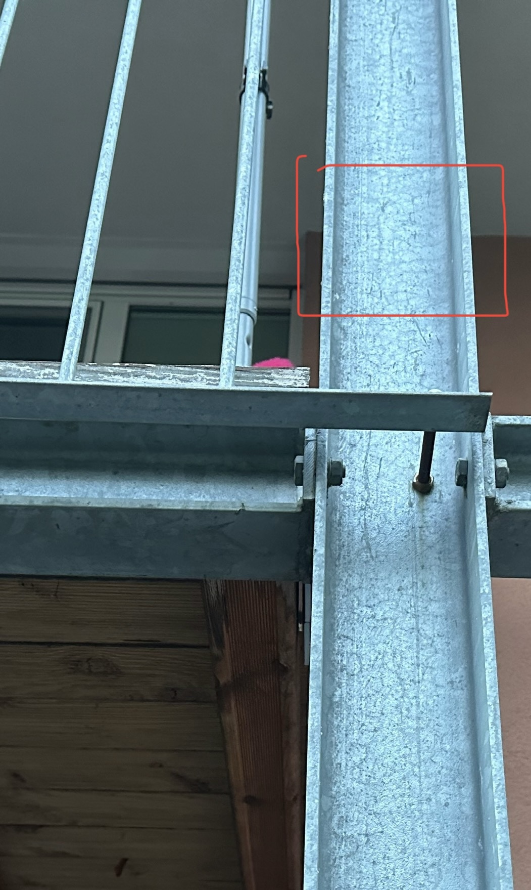

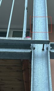

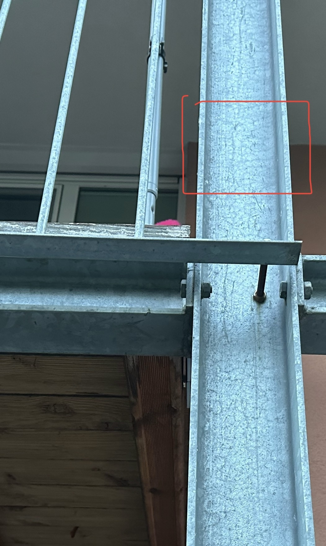

    Hallo Leute,
    ich möchte eine Markise (Weinor Cassita II) an zwei HEA140 Stützen (Balkonstützen) befestigen. Ich würde ungern in die Stützen bohren und suche nach einer geeigneten Idee zur Klemmbefestigung der Montagekonsolen.
    Siehe Bild im Bereich der roten Markierung soll jeweils die Montageplatte fixiert werden. Hat jemand eine pfiffige Idee?
    Vielen Dank vorab!

    Man müsste sich mal die Haltekonsolen der Markisen ankucken, ich denke gerade an einen "Bügel", also zB ein paar recht massive Gewindestanden und einen passenden (massiven) "Querriegel" hinter dem Träger... Evtl. braucht es dazu dann aber vorne noch eine massive Stahlplatte, als "Halteplatte" für die Konsolen der Markise...

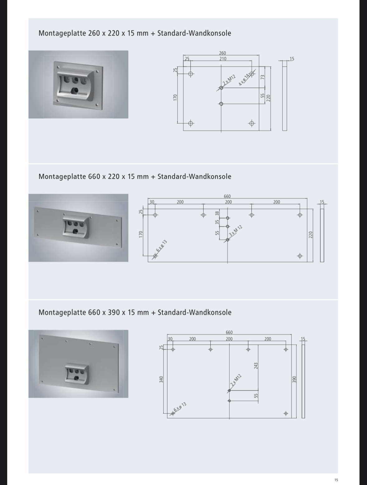

    Ja, soetwas hatte ich auch vor dem geistigen Auge. Eine Stahlplatte gibt es vom Hersteller (s.u.) in verschiedenen Ausführungen, die könnte man zurechtschnippeln. Vielleicht noch in der Mitte eine Unterstützung, damit die Platte nicht nur auf den schmalen Flanschflanken aufliegt? Für die Gewindestangen sollten ja 4 Stück 12er Bolzen ausreichen, oder was meinst du?

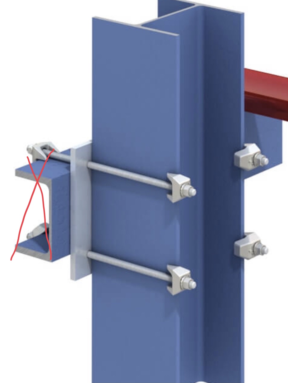

    Such doch bitte mal nach dem Begriff "Trägerklemme". Da gibt es von Fischer und anderen Anbietern diverse Baukastensysteme, um sich im LEGO-Stil zu montieren.

    Die sind mE für den Fall da prinzipiell nicht geeignet. Man müsste da von vorne weg den Träger um 90 Grad drehen, sonst droht da die Klammer permanent nach vorne hin "abzurutschen", das würde ich so niemals machen...

    Und wenn man es so macht wie „Lindadapter“ - wahrscheinlich meint er es so:
    Den hinteren Träger weglassen und die graue Stahlplatte mit Muttern anspannen.
    Auf die Platte dann die Markisenkonsolen, oder?
    Nur Klemmträger an den Flansch bin ich bei dir, das wird nicht vernünftig halten.

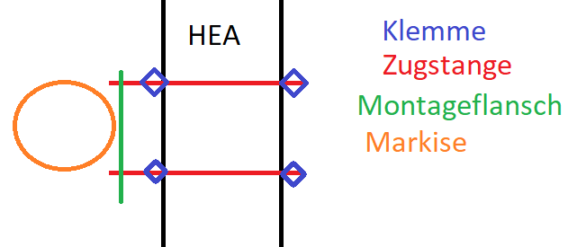

    Grundsätzlich kann man eine Konsole/Platte auch an einem Vertikalen HEA mittels Trägerklemme verbinden.
    Das ist so gesehen nicht unüblich, "abrutschen" tut da bei korrekter Montage nix.
    in diesem Fall wäre es wohl so (Seitenansicht):

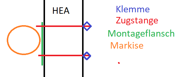

    ggf. auch nur einseitig geklemmt mit Flansch auf Träger:
    Für derartige Fälle hat Lindapter, Fischer und andere Hersteller aber Systemvorlagen und Lastfälle.
    Montageprinzip ist, dass die Stangen mittels Zugspannung eine dauerhaft Kraftschlüssige Verbindung herstellen, keine Formschlüssige Verbindung wie man es eigentlich erwartet.
    Das liegt an der in der Industrie häufigen Wunschvorstellung, dass man bestehenden Stahlbau nicht "verletzen" darf, also Schweißverbindungen oder Bohrungen ausgeschlossen sind.
