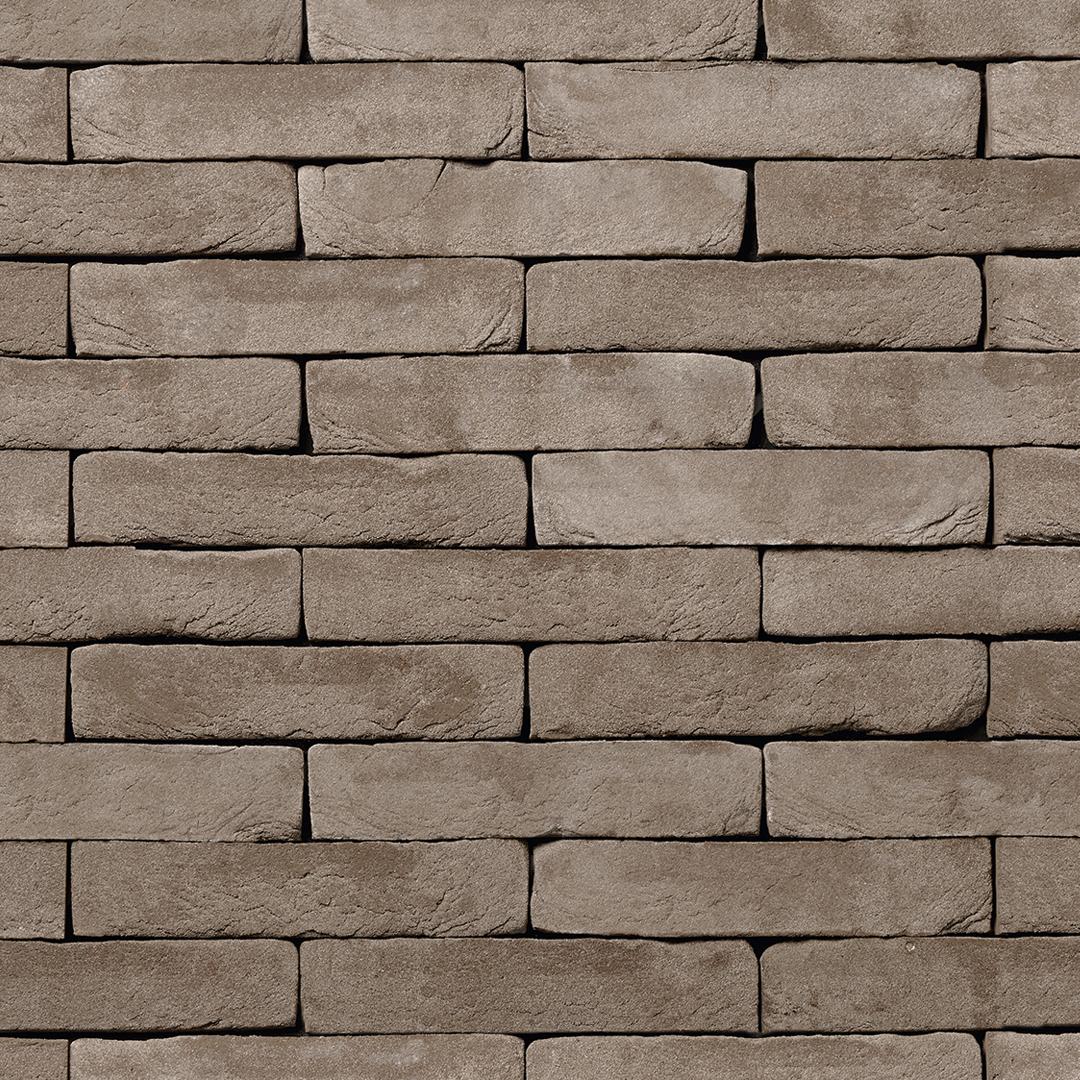

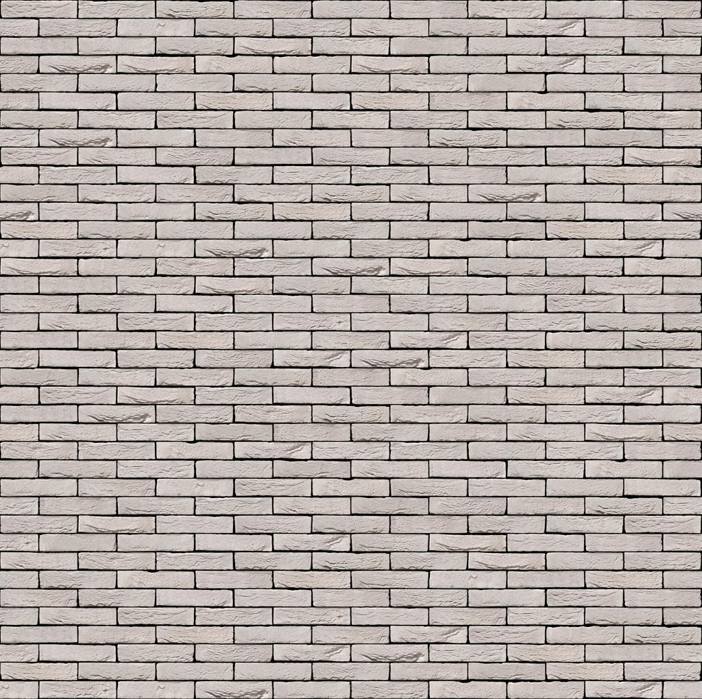

    Danke für die bisherigen Antworten. Mir geht es vor allem um den optischen Effekt. Bei Herstellern wie Wienerberger gibt es Texturgeneratoren, mit denen man die Fugenmaß verändern kann. Daher bin ich erst darauf gekommen, von dem normalen Fugenmaßen abzuweichen.
    Mittlerweile gibt es Verblender die als "fugenlos" bzw. fugenfreie Optik vermarktet werden... z.B. Wienerberger Iluzo oder Vandersanden Zero (siehe Fotos).
    Was ist von diesen Steinen zu halten?

    Na, dann ist es ja gut, wenn man schon vorher sehen kann, daß das sch**ße aussehen würde.
    Du siehst hoffentlich selbst, daß durch die schmaleren Fugen die Lebendigkeit der Oberflächen relativ psychedelische Dimensionen annimmt.
    Abstand ?
    Verblender sind als Anwendung für Trockenmauern m.E. nicht geeignet. Mit welchen Bauklebern wollen die das zusammenfügen ?
    Die gezeigten Modelle sind handformnah, also ziemlich weit davon entfernt, Plansteine darstellen zu können.
    Mir scheint, Dir spukt die Idee im Kopf, den selben Mörtel wie sonst auch einfach dünner aufzutragen.
    Bis Du Geisteswissenschaftler ? - einem Techniker müssen Deine Gedanken abwegig erscheinen.
