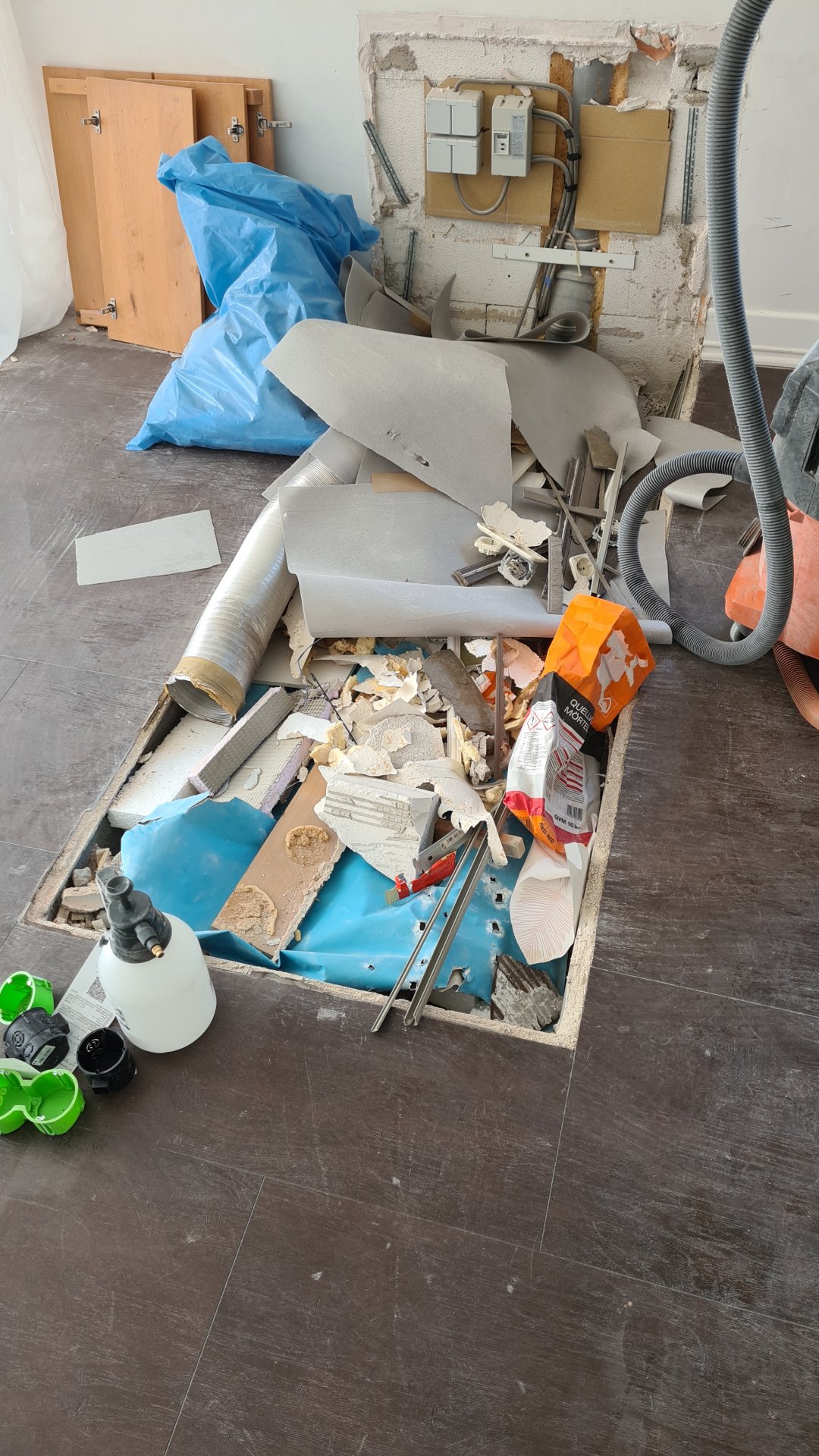

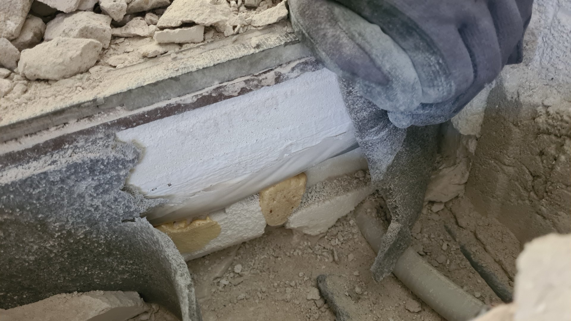

    Moin moin zusammen,
    wir haben vor kurzem ein EFH Bj. 1994 erworben und möchten nun die wunderschönen, zeitgenössischen Fliesen im Wohnzimmer ersetzen.
    Mein Traum wäre eine Massivholzdiele Eiche 20x140mm.
    Der Boden besteht aus 8cm Styropor (in den letzten 2cm, ist die Fußbodenheizung), darauf 7cm Anhydritestrich.
    Kommen wir zum Knackpunkt.
    Im Wohnzimmer stand ein Sockel 2x0,8m für ein großes Aquarium. Der Sockel war natürlich auf dem Grundboden gemauert. Nun klafft eben jenes großes Loch im Estrich.
    Meine Vorstellung zum Vorgehen:
    Styropor -> Anhydritestrich gießen -> Mit Epoxy die Stöße vergießen und Klammern -> Schleifen, Estrich grundieren -> Dielen kleben.
    Nun habe ich große Bedenken, dass dieses große unbeheizte Stück Estrich sich gegenüber dem beheizten Estrich derart anders Verhält, dass der Kleber für die Dielen versagt oder sonstwas passiert.
    Erneuerung des gesamten Estrichs ist nicht erwünscht, da wir bereits darin wohnen und dann weder Küche noch HWR erreichen würden.
    Über die Nachteile von Massivholz über FBH bin ich mir bewusst. Darum soll es aber nicht gehen.
    Sind meine Bedenken unbegründet?
    Alternativ stünde Schichtparkett, schwimmend im Raum.
    Vielen Dank Vorab.
