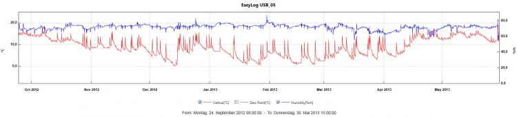

    Bezüglich Feuchteeintrag durch Kirchenbesucher und ungleichförmige Beheizung:
    Das ist natürlich grundsätzlich ein Problem, aber es kommt natürlich an, wie viele Besucher dort sind. Ist es eine Wallfahrtskirche, die durchgängig beheizt ist und täglich tausende von Besuchern sieht oder ist es eine kleine Dorfkirche, die zwei mal in der Woche von 100 Besuchern aufgesucht wird und in dieser Zeit nur kurz mit einer modernen Bankheizung (welche die Raumluft nennenswert überhaupt nicht aufheizt) beheizt wird?
    Der Vorteil der üblichen Oberflächen in historischen Kirchen ist, dass es sich häufig um sehr sorptionsfähige Materialien handelt, diese also Feuchtespitzen abpuffern kann.
    Ich hatte schon in ein paar Kirchen mit bauphysikalischen Fragestellungen zu tun, in diesem Zuge habe ich auch mal in einer historischen Kirche eine langfristige Klimamessung gemacht: über 8 Monate. Das lässt einen ganz guten Eindruck über den Feuchteverlauf über's Jahr zu (24.09.2012 - 30.05.2013):
    rot: Temperatur
    blau: rel. Luftfeuchte
    immer wenn die rote Linie einen Ausschlag nach oben macht, wurde geheizt, es waren folglich Besucher da. Interessant ist, dass hieraus nur sehr geringfügige Spitzen der Luftfeuchte auftraten. Oft sank in dieser Zeit sogar die Feuchte.
    Sicher ist dies auf das riesige Luftvolumen einer Kirche zurückzuführen, auf welches sich die Feuchte verteilt.
    Der Feuchteverlauf in dieser Kirche war im Wesentlichen vom Außenklima beeinflusst und nur äußerst eingeschränkt von den Besuchern (nicht einmal an Weihnachten mit viel mehr Besuchern). Die rel. Raumluftfeuchte pendelte nahezu über den gesamten Messzeitraum, mit wenigen Ausnahmen, in einer Größenordnung zwischen 65% und 75% rel. LF.
    Man kann auch sagen, dass das große Feuchtespeicherkapazität die Luftfeuchtigkeit im Raum homogenisiert.
    vergleichbare Erfahrungen durfte ich auch schon in einem Museum in historischen Mauern machen: konservatorisch sehr positiv.
