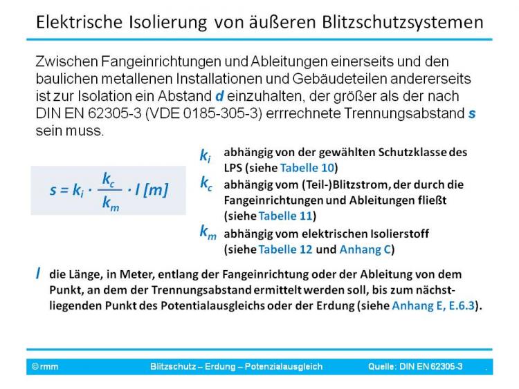

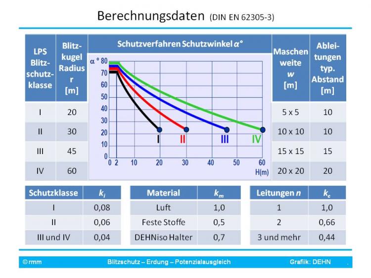

    Direkterdungen sind zwar nach den anerkannten Regeln der Technik (aRT) zulässig, entsprechen aber nicht mehr dem Stand der Technik. Die Montage einer getrennten Fangeinrichtung und der Ableitung mit 50 mm² Draht ist qualifizierten Blitzschutzfachkräften vorbehalten. Der DEHN-Blitzplaner wird gerade normaktuell neu aufgelegt, ist aber noch immer die Bibel des Blitzschutzes. Das Bild 9.5.8 mit einem 16 mm² Cu-Draht ist jedoch (leider) nicht normkonform.
    Elektrofachkräfte ohne Zusatzqualifikation sind per se keine qualifizierten Blitzschutzfachkräfte. Ebenso nicht im Blitzschutzbau tätige Dachdecker- und Klempner-Firmen, welche die unten stehende Formel für den Trennungsabstand nicht aus dem Stand aufsagen können.

    Stand der Technik ist schon lange nicht mehr Direkterdung sondern Isolierter Blitzschutz. Und wer heuzutage noch blitzstrombelastete Erdleiter gleich welchen Querschnitts nicht mit normkonformen Trennungsabstand außen und gezielt an eine eigene Erder-Anschlussfahne verlegt, beweist damit seine fehlende blitzschutztechnische Kompetenz.
    Bei einer blitzschutztechnischen Doppelberatung durch ein Elektriker-/Blitzschutzbauer-Duo sollte eigentlich nix mehr schief gehen können, oder? Wenn wenigstens einer von beiden ein VDE-Abo hat, war Trennungsabstand kein Fremdwort, und dann wurdest du mit vereinten Kräften davon abgehalten den 16 mm² Cu-Erdleiter "tradionell" innen als Blitzeinleiter zu verlegen. Und dass man an den außen verlegten Erdungsdraht auch metallische Hausteile wie z. B. die Dachrinne korrosionsverträglich anschließen muss, wurde auch erwähnt?
