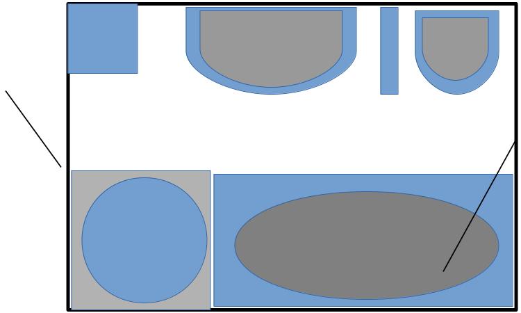

    Liebe Bauexperten,
    als Selbstbauer benötige ich Eure Hilfe.
    in meiner Wohnung habe ich bereits selbst das Bad barierefrei umgebaut. Meine Eltern kommen langsam aber sicher in das Alter, dass Sie ein barierefreies Bad benötigen. Jetzt ist das Bad meiner Eltern an der Reihe. Das Bad ist aus den 60er Jahren: klein, schmal, lang unpraktisch, die Duschkabine ist so eng, dass man immer an einer Seite anstößt und der Einstieg ca. 24 cm hoch.
    Die Tür habe ich bereits gedreht, dass sie nach außen aufgeht. Nur zur Überbrückung, bis ich das Bad richtig in Angriff nehmen kann.
    Wie Ihr seht, absolut ungeeignet.
    Was ich vorhabe:
    1. Der Kamin wird herausgerissen und die jetzt behindertengerechte Tür versetzt
    2. Die Badewanne und Dusche werden herausgerissen.
    3. Die Mauer zwischen Waschbecken und WC wird herausgerissen
    4. Das WC kommt an seinen alten Platz aus der Zeit vor 1980
    5. Das Waschbecken kommt an seinen alten Platz aus der Zeit vor 1980
    6. Das Fenster wird herausgerissen und gegen ein neues, blickdichtes, nach oben versetztes kleineres Fenster ausgetauscht.
    7. da wo das Waschbecken ist kommt ein Handtuschheizkörper hin
    8. Der Estrich kommt raus, Eine Fußbodenheizung kommt rein. Trockenestrich wird verlegt.
    9. Um die KFW-Vorgabe erfüllen zu können muss ich die Duschwand möglichst dünn anfertigen. Mit Fließen komme ich auf maximal 7 - 7,5 cm.
    10. In meiner Dusche habe ich einen Sitz, Den möchten die Eltern auch. Das Alter meldet sich. Deshalb möchte ich die zwei in violett angezeichneten Säulen hochmauern.
    Aus welchem Material kann ich die Duschwand anfertigen? Ideal wäre für mich 22er OSB. Das müsste aber feuchtigkeitsresistent und tragend sein.
    Kann mir bitte jemand sagen, welches Material ich hier am Besten nehmen kann?

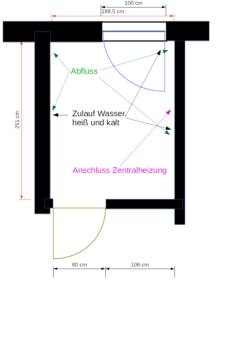

    Grundriss bitte !

    @am1003
    Mit Grundriss meinst Du das genau Aufmaß oder was bitte?

    VL heißt Vorlauf der Heizung. Mit Grundriss meine ich, Maße des Raumes mit eingezeichneten Öffnungen der Wand. Also Fenster und Türen mit genauer Bemaßung. Platz evt. Zu- und Abläufe, falls nicht veränderlich.

    Gut, danke Dir. Dauert nur etwas. Zum Maße nehmen komme ich erst am Wochenende.

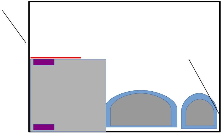

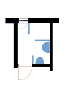

  16. #16 PaulWerner, 26.01.2019
    PaulWerner
    PaulWerner
    21.01.2014
    15
    Schreibtischtäter
    Burkardroth
    Hallo Ihr Experten,

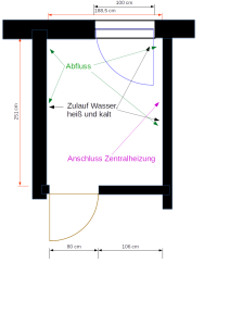

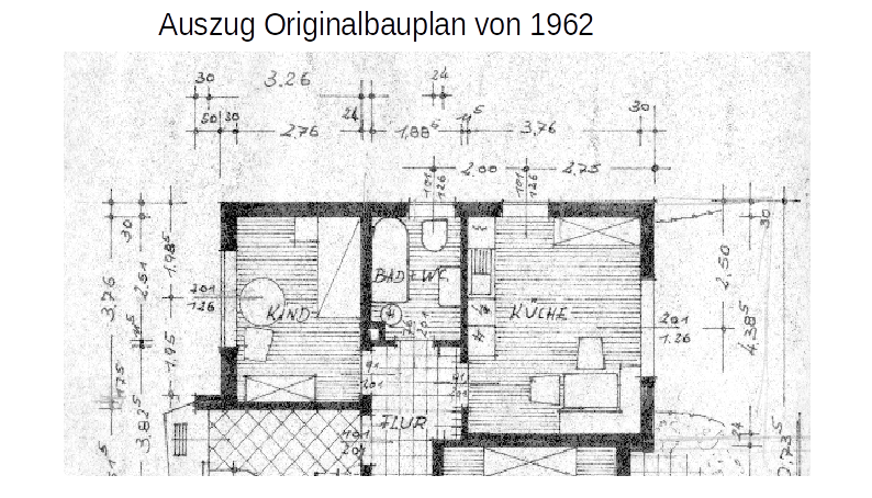

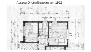

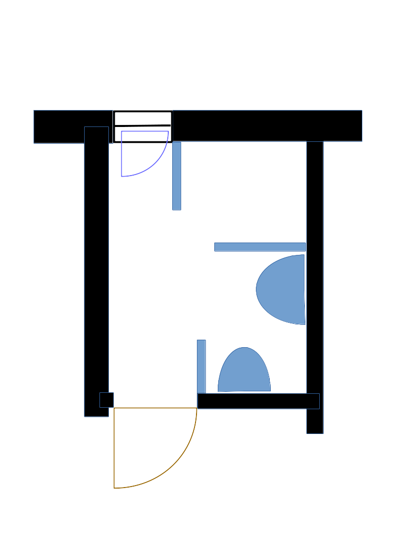

    anbei schon die Abmessungen bzw eine Kopie des Originalplans von 1962.

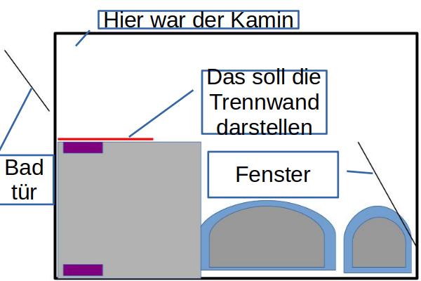

    Vom elterlichen Bad aus nach oben zu uns ist absolut nichts mehr vom Kamin vorhanden. Alles restlos abgebaut und entsorgt.
    Gut um die Heizung muss ich dann (m)ein Installateur kümmern.
    Hmmm, dann kommt der Duschsitz an die Wand zur Küche - auch gut. :-)
    In meinem Bad habe ich die Trennwand mit grünen Trockenbauplatten gemacht, eingelassen und dann gefliest.
    Der Sitz ist bei mir gemauert.
