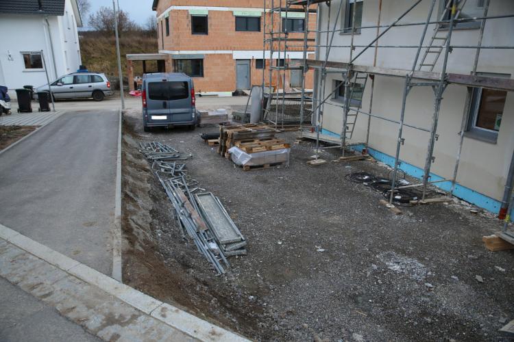

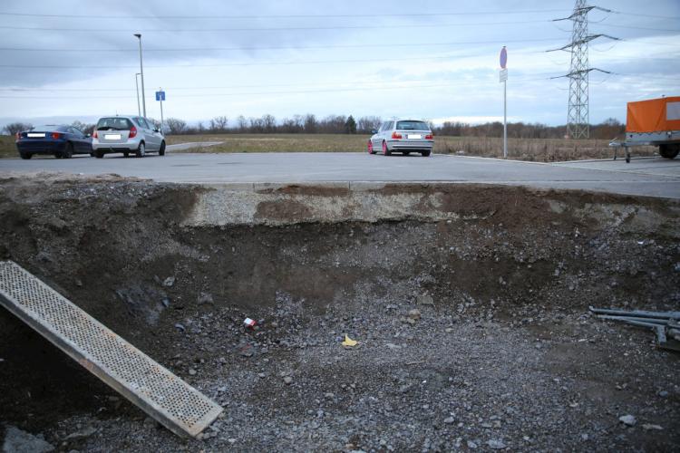

    Ja, der Gehweg liegt ca. 1,30 höher als unsere Einfahrt, Gehweg ist auch schon vorhanden (wurde von der Gemeinde im Zuge der Erschließungsarbeiten angelegt und geteert) und wird auch bereits genutzt. Unser Gelände wurde schon beim Bau der Bodenplatte abgetragen, die Zufahrt wurde mit Schotter verdichtet, das Gefälle am Gehweg bis jetzt erst mal angeböscht. Haus steht nun, jetzt geht es drum, da entlang des Gehwegs bzw. der Einfahrt eine Mauer zu setzen. Als nächstes wird dann die Einfahrt geplättelt.
    Der Weg wird übrigens auch während der Bauphase genutzt bzw. wird er die ganze Zeit schon, während unser Haus gebaut wurde. Besondere Sicherungsmaßnahmen waren da bisher aber nicht nötig.
    L-Steine / Winkelsteine hatte ich eigentlich ausgeschlossen, weil der "Fuß" ja UNTER den Gehweg zeigen müsste, und so weit kann/will ich den Weg eigentlich nicht abtragen bzw. untergraben. Ich hab' Angst, wenn wir das Erdreich unter dem Weg abgraben, dass der dann abrutscht oder einbricht, und dann dürfte ich der Gemeinde 'nen neuen Gehweg spendieren. Da hab ich sicher keine Lust drauf. Wenn das aber doch möglich sein sollte, lasse ich mich auch gerne eines besseren belehren.
    Ich habe auch nix gegen Granitstelen, habe aber die Befürchtung dass das eine eher teurere Lösung sein dürfte, zumal das Thema Abdichtung, was Holger angesprochen hat, verdammt kompliziert klang ... :eek:
    Anbei mal zwei Fotos zur Verdeutlichung der Situation:
    Auf dem ersten Foto steht man quasi in unserer Einfahrt mit Blick Richtung Gehweg bzw. Richtung angrenzender Wendeplatte, der Gehweg beginnt rechts im Bild. Das ist die höchste Stelle des Geländes, aktueller Höhenunterschied ca. 1,30m. Hier soll noch eine Treppe hin, die von der Wendeplatte zu unserem Haus führt. Auf Höhe des Gehwegs soll dann später der Carport errichtet werden, die geplante Treppe verläuft also HINTER dem Carport zum Haus.
    Auf dem zweiten Bild sieht man sehr schön den gesamten Gehweg, so wie er aktuell angeböscht ist, daneben unsere Einfahrt mit dem bereits eingebrachten Schotterbelag. Zwischen Gehweg und Haus soll unser Carport hin. Man sieht auch das Gefälle recht gut. Da die Einfahrt ja noch gepflastert werden soll, muss man auch noch ein bisschen Höhe für den Belag dazu rechnen. Ich orientiere mich dabei auch an den Regenrohr-"Schuhen", die momentan noch sichtbar aus dem Erdreich ragen (die rotbraunen Kunststoffrohre, im Bild ebenfalls gut zu erkennen). Der Belag soll mitsamt Pflasterbelag so weit angehoben werden, dass diese Kunststoffrohre nicht mehr sichtbar sind und wir im Eingangsbereich nur noch eine Stufe Höhenunterschied bis zur Fußbodenhöhe im Haus haben. Wir kommen also noch mal ca. 30cm höher mit Pflasterbelag und Schotterunterbau. Somit hätten wir also an der höchsten Stelle noch ca. 1 Meter sichtbare Mauer.
    Man kann übrigens auch ganz gut sehen, wie weit der Unterbau des Gehweges in unser Grundstück hinein kragt, den dürfen/müssen wir für den Bau der Stützmauer natürlich abmeißeln, sofern der Gehweg dabei nicht beschädigt wird. Grundsätzlich gilt die Devise: Die Mauer muss so dicht wie möglich an den Gehweg dran!

    Wenn der Weg asphaltiert ist und von der Straße anscheinend auch kein Wasser kommt dann braucht man auch keine Abdichtung.
    Könntet Ihr Euch evtl. damit anfreunden, den oberen Teil als Böschung auszuführen und nur den unteren Teil mit Palisaden, Wandscheiben oder wasauchimmer zu befestigen? Ob dann die Verwendung von Winkelsteinen möglich ist, muss der Hersteller sagen. Oft sind diese nur zugelassen, wenn das Gelände oben horizontal weiterläuft und keine planmäßigen Verkehrslasten auf das Gelände einwirken.
    Und wenn ich mir das Foto so anschaue, befürchte ich, dass da auch mal ein Auto langfährt.

    Ok, danke erst mal, hat mir auf jeden Fall schon mal viel weitergeholfen. Aktuell favorisiere ich tatsächlich die Palisadenlösung mit Granitstelen (mal blöd gefragt: Gibt es einen Unterschied zwischen Stelen und Palisaden, oder sind das einfach nur zwei verschiedene Begriffe für ein und dasselbe?)
    Wir müssen ja ohnehin zwischen Carport und Gehweg mindestens 25cm Abstand lassen, und die Stelen sind ja deutlich schmaler, also würde da auf jeden Fall auch noch mal ein Pflanzstreifen entstehen.
    Wir haben oben an der Wendeplatte, wo die Treppe hin soll, noch ca. 2,50 m Platz. Die Treppe selbst wird mindestens 1 Meter breit. Rechts und links neben der Treppe könnte ich mir vorstellen, das Gelände abzuböschen und zu bepflanzen (je nachdem wo genau die Treppe platziert wird). Dann kommt aber auch schon der Carport, da kann ich dann auf keinen Fall mehr mit einer Böschung arbeiten.
    Und die Befürchtung, dass da auch mal ein Auto lang fahren könnte, hatte ich auch schon. Vielleicht kann man mit der Gemeinde reden - bei anderen Gehwegen hier im Neubaugebiet habe ich schon gesehen, dass da größere Findlinge aufgestellt wurden, um den Gehweg von größeren Fahrzeugen frei zu halten. Eine solche Lösung würde ich auch hier begrüßen. Die Strassenplanung wurde bewusst so gewählt, um hier jeglichen "Durchgangsverkehr" zu vermeiden. Anwohnerstrasse und Sackgasse/Wendeplatte sollen gewährleisten, dass die Strasse auch als Spielbereich genutzt werden kann, und der betreffende Gehweg wird schon jetzt von den Kindern gerne als Fahrrad-/Roller-/Inliner-Rennstrecke genutzt. Denke, dass man da (im Sinne der Anwohner) noch nachverhandeln könnte.
