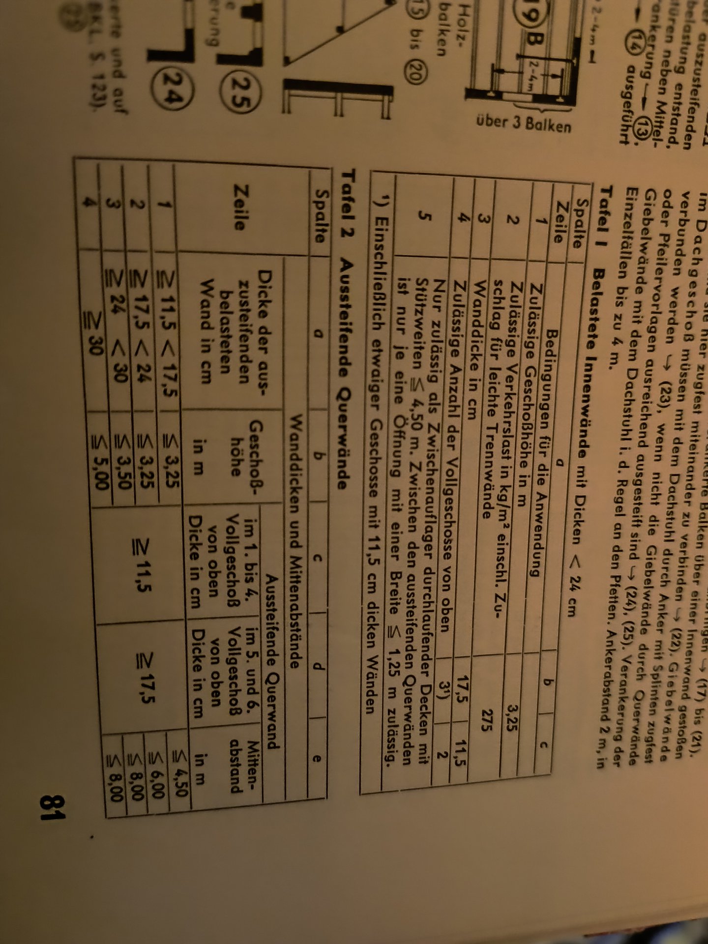

    Ohne Zeichnung und Foto , da es sich hier um Ziegel handelt stellt der jetzige Grundriss insoweit beschrieben eine Verletzung der DIN 1053-1 Abs. 6.4. exemplarisch dar , grob gilt bis 3,25 h bei 4,5 m l wäre eine Aussteifung notwendig, da aber keine weiteren Angaben vorhanden wie Ausführung der Decke bleibt es Glaskugel, ab 17,5 MW und 50 cm sollte die aussteifende Wirkung gegeben sein .
    Mit Ausbildung Auflager ja , ein reines Mörtelbett ist ungenügend.

    Vermutlich wurde damals so ausgeführt wie im Foto , das würde Zeitlich passen , aktuell wäre aber mindestens 17,5 MW nötig

    Vielen dank für deine Arbeit und die tolle Auskunft. Laut Anhang sollte dann die aussteifende Wand max eine Öffnung von 1.25m haben? Die Wand existiert aber seit 15 Jahren nicht mehr. Sie meinte das ein ca. 50cm Abschnitt an der Außenwand ausreichend wäre. Warum auch immer. Müsste da nicht schon was passiert sein in dieser zeit wie gesagt gib es aber keine Rissbildung...

    Nein , belastete Innenwand wir sind umgangssprachlich bei Schubwand
    Nicht zwangsläufig, wie bereits oben beschrieben wenn deine Decke mit entsprechenden Ringanker und der Bewehrungsführung ausgeführt ist , es keine hohen Belastungen gibt ( wobei dies relativ zu sehen ist bei EFH ) wird auch keine Rissbildung vorhanden sein , die Veröffentlichungen und Beispiele sind im Sinne 'Standard' zu sehen mit geringen Aufwand der Nachweise der Standsicherheit, es ist durchaus möglich mit Stützen in der Wand und Ringanker plus Decke auch größere Wandabschnitte ohne aussteifende sichtbare Ausbildung wie Wande axial zu errichten und genauso auch große Öffnungen mit zum Beispiel Unter - oder Überzug.
