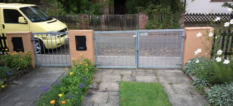

    Guten Tag,
    ich möchte versuchen eine Mauer an der ein Gartentor und ein Einfahrtstor befestigt sind wieder aufzurichten. Die mittlere von drei Mauern hat sich um ca. 5 Grad Richtung Straße geneigt. Das Gestein am Übergang zum Boden ist locker. Ich kann die Mauer mit Kraft wieder in die Senkrechte drücken. Nun möchte ich versuchen diese zu fixieren und dann das lose Gestein zu entfernen und großzügig Putz aufzutragen.
    Könnte dies die Mauer wieder stabilisieren? Habe ich eine Möglichkeit ein Art Betongurt nachträglich zu verfüllen? Dann würde ich den Beton in eine Schalung laufen lassen, die nach unten immer breiter wird.
    Anbei Bilder von der Größe der Mauer in der Mitte.

    Zu allererst müßte mal der Grund gesucht werden, warum sich die Mauer geneigt hat.
    Der wird mit Sicherheit am mangelhaften Fundament der Mauer liegen.
    Also wird es nicht ausreichen, einfach einen Keil zu betonieren.
    Ich würde es abreißen, ein vernünftiges Fundament erstellen und wieder aufbauen.

    Danke für die Einschätzung! Ich wollte noch hinzufügen, dass mir eine Lösung, die drei bis fünf Jahre überbrücken könnte ausreichend wäre. Ich habe schon zwei neue Pfosten gekauft, leider gestaltet es sich schwierig einen Schlosser zu finden, der neue Haken anschweißt.
    Auch ein komplett neues Tor wurde in Erwägung gezogen.

    Wenn locker dann neu machen. Würde diese Mauer (ich persönlich würde diese zwar als Pfeiler bezeichnen aber sei es drum) entfernen und komplett neu machen und dieses möglichst schnell. Wenn dieses teil irgendwo bei dir mitten im Garten stehen würde und beim umfallen dieser nur dich treffen würde , wäre das alleine dein Problem. Aber was passiert wenn dieses Pfeiler umfällt und ein gerade vorbeigehendes Kind trifft? Muss man dieses noch weiter ausschmücken? Ich denke nicht.

    So schnell fallen solche dinger nicht um ,mangels höhe . Ein risiko ist es trotzdem .
    Abreissen und neubauen .
    Oder alles weg und ein anständiges stahltor .....
