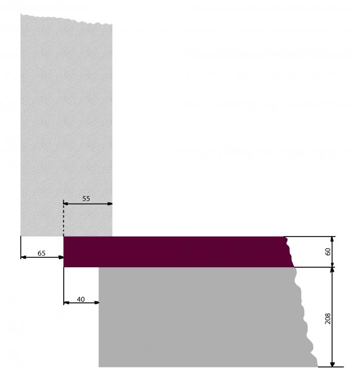

    Ich möchte in unserem offenen Treppenhaus auf der Geschossdecke des ersten Stocks aus Porenbeton eine kleine Mauer setzen.
    Diese würde in der geplanten Form leider über den Geschossboden zur Treppe hin überstehen.
    Da sich das Vorhaben schwer erklären lässt habe ich eine Zeichnung erstellt - bzw. es versucht :shades.

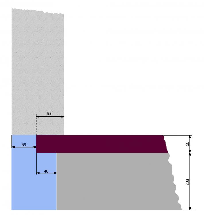

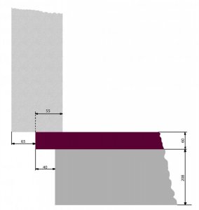

    Auf diesem Querschnitt ist die Betondecke grau, die darauf gesetzte Marmorplatte lila und die geplante Wand grau gesprenkelt. Ihr seht, die Wand aus Porenbeton würde 65mm überstehen. Da diese Wand in dem Bereich der überstehen würde nicht raumhoch werden soll (das geschieht erst in dem Bereich in dem die Wand wieder vollen Boden unter sich hätte) und dementsprechend nicht viel wiegt frage ich mich ob es funktionieren würde an Betondecke und Marmor die Geschossdecke "zu verlängern" - das stelle ich mir so vor:
    Falls so etwas ausgeführt werden kann würde mich interessieren ob jemand einen Tipp hat oder so etwas gar schon mal selber gemacht hat.
    Gibt es irgendein Baumaterial welches man ähnlich wie den Porenbeton schneiden kann (um die Aussparung der Marmorplatte vorzunehmen) aber trotzdem fest am Beton verschraubt werden könnte?

    Möglichkeiten gibt es viele, z.B. über angedübelte Stahlwinkel oder über eine Betonergänzung mit Hilfe von eingeklebten Betonstählen. Alle diese Varianten müssen selbstverständlich von einem Tragwerksplaner bemessen werden.
    Ich kann mir nicht vorstellen, dass die Brüstung mit der Auflagerfläche einseitig gehalten ohne weiteres stehen bleibt.

    Nein, als reine Mauerwerkskonstruktion niemals!

    So zum Vergleich - unsere Brüstungsmauer ~100cm aus 11er Steinen steht vollflächig auf dem RFB auf und ist trotzdem mit 2 betonierten und im Boden verankerten Stützen "gesichert".
