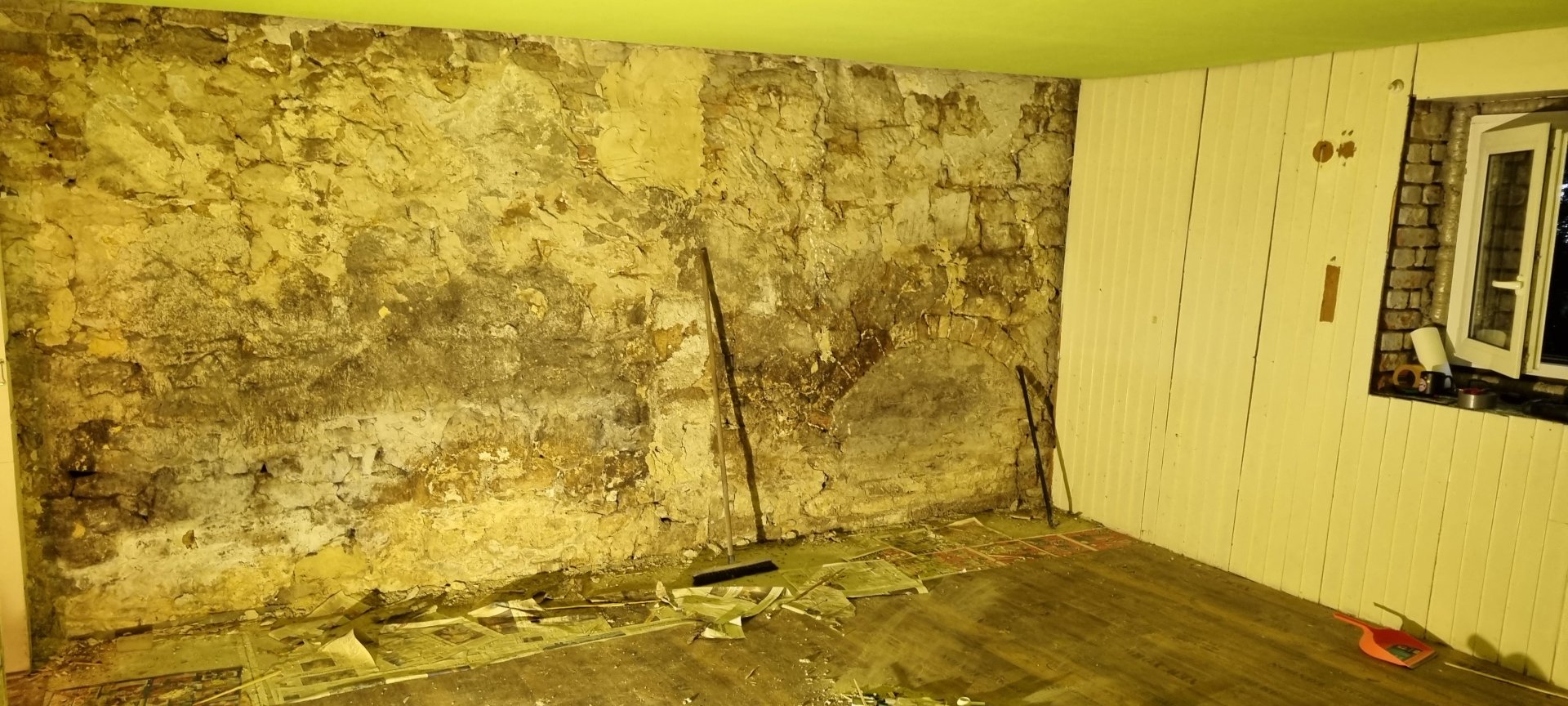

    Hallo, ich habe ein sehr altes Haus Baujahr 1844 und die untere Etage besteht aus Sandstein. Die obere wurde ca. 1970 neu drauf gemauert und eine Betondecke eingezogen. Jetzt hab ich folgendes Problem die obere wird zum Wohnen genutzt die untere hat Heizung, Garage Werkstatt und einen alten leerstehenden Raum. Dieser war mit Holz verkleidet. Jetzt haben wir das Holz abgerissen und es sah nicht gerade gut drunter aus. Der Sandstein war verputzt und ist leicht feucht und fällt überall ab. Jetzt meine Frage , ich würde den Putz abmachen und die Sandsteine neu verfügen. Da ich diesen Raum als Gästezimmer nutzen möchte hat mir jetzt einer gesagt, mauer doch einfach eine Mauer von innen davor und lass ein paar cm Luft zwischen Sandstein und neuer Mauer und sorge dafür das die Luft dahinter zirkulieren kann indem zwei Löcher gegen über von den Wänden von außen durch den Sandstein gemacht werden. So das immer Luft von außen entweichen und zugeführt werden kann also Durchzug zwischen den Wänden. Der Sandstein ist übrigens 60cm breit falls das Thema Taupunkt relevant wird. Und der Boden wurde mit Dampfspeere neu gegossem.Kann das funktionieren? Hat jemand mit sowas Erfahrungen?

    Ursache für die Feuchtigkeit bekannt?
