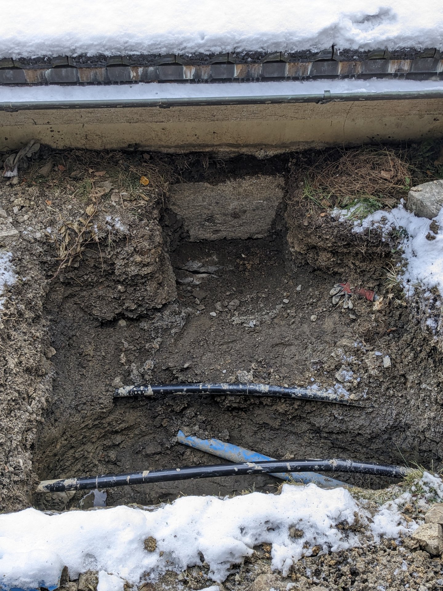

    bei mir finden aktuell Tiefbauarbeiten zur Verlegung neuer Strom-,Gas u. Wasserleitungen statt. Dafür mussten mehre Löcher gegraben und mit der Erdrakete gearbeitet werden. In dem Zuge habe ich es für sinnvoll erhalten, direkt ein Wallboxkabel, Stromkabel für PV (AC) und ein Netzwerkkabel (Cat 7 geschirmt) vom Stromkasten im Keller in die Garage zu verlegen. Die Leitungen sollen durch ein einbetonierbares Flexrohr geführt werden.
    Auf dem Bild ist nun die Stelle an der Garage zu sehen, wo ich ein Maueroch für ein Wandfutter bohren möchte. Eigentlich wollte ich eine Ringraumdichtung benutzen, aber es hat sich leider herausgestellt, das für den Garagenbau Schwerbetonsteine (sind soweit ich weiß Steine mit Hohlblock) verwendet wurden. Daher führt wohl kein Weg an einem Rohr vorbei. In das 100mm Rohr möchte ich dann eine 100mm Ringraumdichtung (ist extra eine für Flexrohre) einbauen, in die das Flexrohr 50mm reinkommt.
    Wie bekomme ich nun das Futterrohr abgedichtet? Also ich gehe Mal von keinem drückenden Wasser aus. Für die Lösungen von Kr**so zahlt man allerdings Recht viel Kohle. Schaum möchte ich nicht unbedingt verwenden, da schon in verschiedenen Foren davon abgeraten wurde.
    Könnte ich einfach ein 150 Loch bohren, dass Rohr einmörteln und Dichtschlamm drauf machen? Danach noch Bitumen obendrauf? Würde die dann in Styropor Platte eine großzügige Kreisrunde Aussparung machen und die dann ebenfalls mit Bitumen zuschmieren. Wäre das ausreichend?
