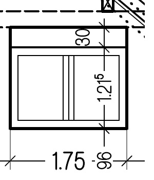

    Guten Morgen allen miteinander,
    ich habe mal eine generelle Frage bezüglich dem Abrechnen von Außenmauerwerk. Wie verhält sich das abziehen von Öffnungen?
    Darf man die Öffnungen abziehen? Oder erst ab z.B. 2,5m²?
    Wir haben z.B. im EG ein Fenster Außenmaß von 1,75 x 1,21 = 2,12m². Jetzt soll der GU auch noch ein Rollladenkasten mitliefern und verbauen. Dies ist in einer separaten Position in lfdm. ausgeschrieben/angeboten.
    Nun wäre die Öffnung 1,75 x 1,51 = 2,64m². Dürfte ich diese Öffnung abziehen? Denn die Öffnung ist als "U" zu sehen und wäre nun größer als 2,50m²?

    Hallo Rolf, vielen Dank für deine Antwort. Ich war mir nicht sicher gewesen.
    Fliesen die m² der RoKa dann mit in das Öffnungsmaß hinein, wenn dieser separat ausgeschrieben ist?
    Im LV ist keine separate Öffnungsposition. Allerdings sind Laibungssteine separat in lfdm ausgeschrieben.
    Wäre diese Öffnung abzuziehen?

    gehört die Zeichnung aus #4 zu deinem Bauvorhaben?
  11. #11 Dieter3011, 27.11.2015
    Dieter3011
    Dieter3011
    03.11.2015
    68
    Kaufmann
    Bad Dürkheim
    Hallo Baufuchs, ja, es war ein Ausschnitt aus dem Eingabeplan. Wieso?
  12. #12 Baufuchs, 27.11.2015
    Baufuchs
    Baufuchs Gast
    weil da ein Fenster mit Aufsatzrollladenkasten dargestellt ist.
    Den liefert/baut der Fensterbauer ein, nicht der Rohbauer, die Mauerwerksöffnung wäre dann sowieso inkl. Rollladenkasten zu bemessen.
    M.e. wird das bei den in der Zeichnung dargestellten Giebelfensterposition nicht gehen, da seitlich (nach rechts) nicht genug Platz für Überstand Rollladenkasten + Sturzauflager vorhanden ist.

    Ok, dann ist das im Eingabeplan falsch. In den Detailplänen ist der Mauerwerksrollladenkasten abgebildet und auch in den Schnitten erkenntlich. Dieser ragt dann jeweils ca. 12,5cm über die Fensteröffnung hinaus.
    Ich werde in den Vertrag einfach mit reinnehmen, das der RoKa mit zu der Öffnung zählt.
