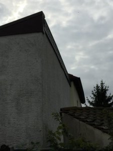

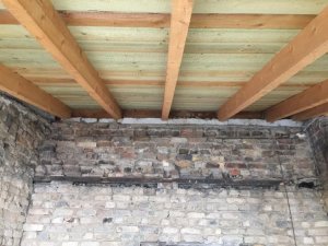

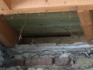

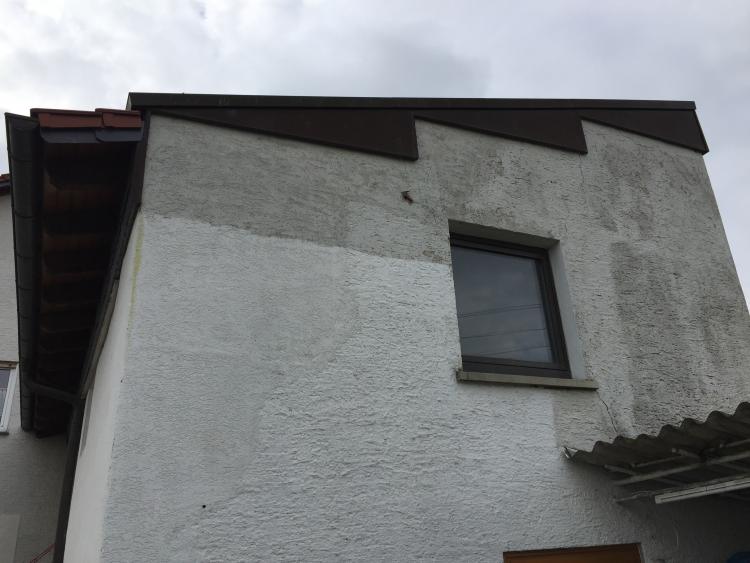

    und zwar habe ich folgende frage bzw. Problem das Hinterhaus meines Grundstück möchte ich nun sanieren, beim abriss des alten Putz ist mir nun folgendes aufgefallen das dass Mauerwerk verstärkt werden soll mit Absprache eines Statikers kamen wir zum Schluss die wand mittels beton zu verstärken und eine weitere wand vor der alten wand im Innenbereich aufzustellen und ein ringanker auf der neuen wand hierbei handelt es sich um Pultdach wie auf den Bildern sichtbar ist.
    nun wäre mein Gedanke ist es möglich folgende wand aus Poroton zu errichten und erspare ich mir dadurch die Aussenfassadendämmung da wie es auf den Bilder erkennbar ist etwas komplizierter wäre weil kein Dachüberstand vorhanden ist.
