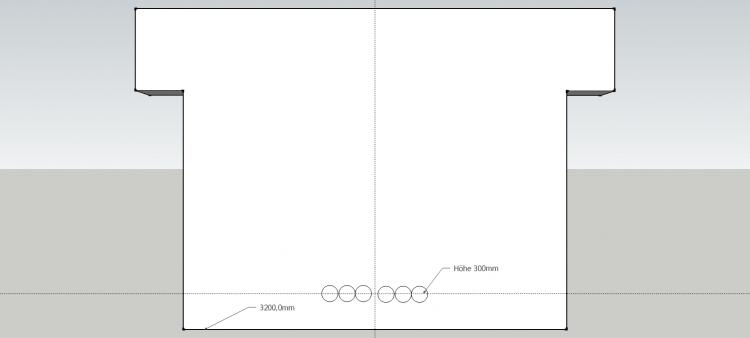

    Hallo Forum,
    da ich einige Unterputzdosen neu setzen möchte, habe ich mich bereits mit Installationszonen, Schlitztiefen etc. beschäftigt. Zählen Unterputzdosen zu Schlitzen und Aussparungen, oder gibt es andere Regeln für nebeneinander gesetzte Unterputzdosen? Horizontale Schlitze sind ja in der Tiefe stark eingeschränkt und dürfen nur sehr begrenzt verwendet werden.
    Ich hoffe, die Frage ist nicht zu unverständlich, aber bisher habe ich dazu noch nichts gefunden.

    Selbstverständlich zählen diese dazu - und da vergleichsweise tief, sogar deutlich!
    Alternative: Kombinationen senkrecht anordnen.

    Hmm, wenn ich mehr als 490mm von Öffnungen fernbleiben, darf ich bei meinen Wänden bis 25mm tief fräsen + 15 mm Putz, dann sollte das für Unterputzdosen ja reichen. Die senkrechte Anordnung wäre natürlich eine Alternative.

    Julius hat da natürlich recht.
    Wieviele Dosen mit den entsprechenden Schlitzen sollen denn in horizontaler Lage dazu kommen,daß da von irgendeinem evtl. Bedenken bezüglich der Statik bestehen?
    Wenn es ein Altbau ist,reicht es u.U. nur in der Stärke des Innenputzes zu fräsen .
    Wenn es ein Rohbau ist ,sollten die angegebenen Werte i.d.R. ausreichen.Da gibt es ja auch den Weg über den Boden,sollten die 15mm Putzstärke nicht ausreichen.
    Ob die Schlitztiefe ausreichend ist, muss man dann sehen.
    Daraus ergibt sich dann die weitere Vorgehensweise .

    Es handelt sich um einen Altbau, an dem die Elektrik ein wenig erweitert wird. Ich will 2x3 Dosen nebeneinander setzen. Die Leitungen passen auch in den Putz, nur für die Dosen muss ich ja deutlich tiefer.

    Ohne den Montageort der neuen Dosen zu kennen.!
    Aus langjähriger Erfahrung ist ein solches Vorhaben m.M.n kein Problem.
    Das wird deutschlandweit (europaweit) bei einer Altbausanierung so gemacht.
    Die Dosen könnte man mit einem Diamant-Dosensenker bohren.
    Dabei wird ohne Einsatz des Schlagwerk der Bohrmaschine,Bohrhammer gebohrt.
    Dem zur Folge weniger mechanische Einwirkung auf das Mauerwerk.

    Wenn Du nähere Angaben zum Gebäude sowie zum Mauerwerk machen könntest, würde das bei einer praxisgerechten Beurteilung helfen.
    Und natürlich ist der entscheidende Faktor die Position der jeweiligen Dose(n)! Hier ggf. Skizze.

    Die Mauer ist eine Innenwand aus Ziegel, Stärke 280mm. An beiden Enden sind Türöffnungen und die Dosen sollen in 300mm Höhe vom Boden aus mittig in die Wand. Ich hab mal ne Skizze erstellt, auf der man das erkennen kann. In den Aussenwänden, die eine ähnliche Stärke haben, wurden bei der letzten Sanierung auch Mehrfachdosen gesetzt, nur die Frau möchte halt den Fernsehen an einer anderen Wand haben :) und deshalb wollte ich 3 mal 230V und Sat + Netzwerk + Lautsprecher legen.
    Ich hab die Türen links und rechts mal bei der Skize weggelassen und den Rest abgeschnitten, die Wand geht natürlich über den Türen weiter.
