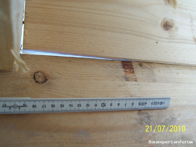

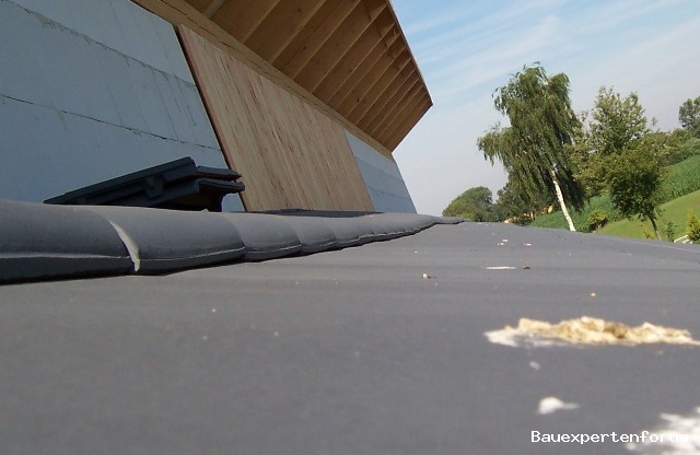

    Das Richtfest war am 30.04.2010.

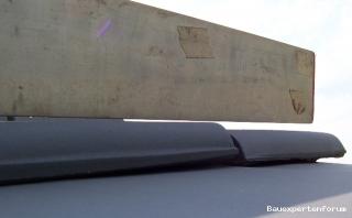

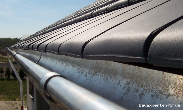

    Über 2 Monate vergingen bis die eingelattete Konstruktion ihre Eindeckung erhielt ... das blieb nicht ohne Folgen. Hinzu kamen noch div. Ausführungsmägel.
    Nachbesserungen wurden mir zugesichert ... zumindest sind somit die Mängel anerkannt.
    Ich will nun nicht diese Seite mit den veröffentlichen Fotos überhäufen ... weitere Fotos sind in meinem Fotoalbum zu sehen.
    Welche Tolleranzen bez. der Dacheindeckung / Tragkonstruktion sind nach aktueller Norm erlaubt?
    Wie weit darf sich die Sparrenbefestigung im Ortgangbereich absenken? (l/150)

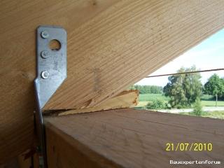

    Ist es nicht konstruktiv erforderlich, das Sparrenanschlußholz auf der MW - Schale zu unterfüttern statt es von außen zu verkeilen? ( Mauerwerk kann doch im unbelasteten Wandkopfbereich keine horizontale Last aufnehmen! )
    oder doch?
    (Das Bild ist vielleicht eine Antwort)

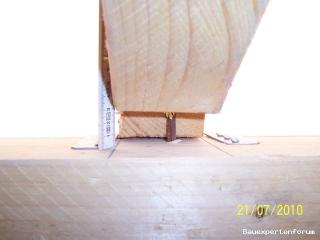

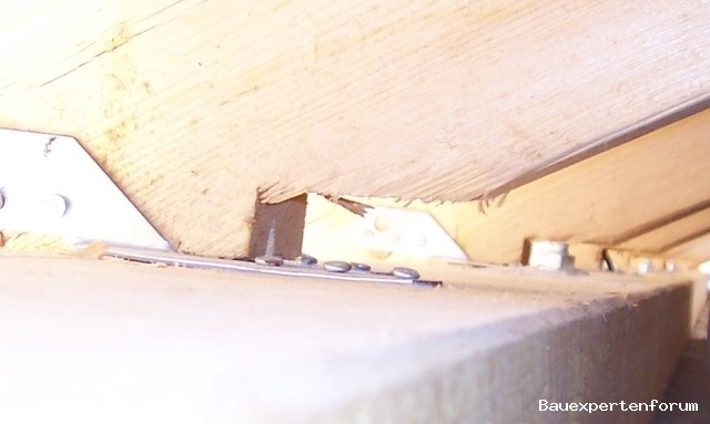

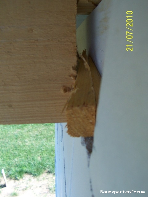

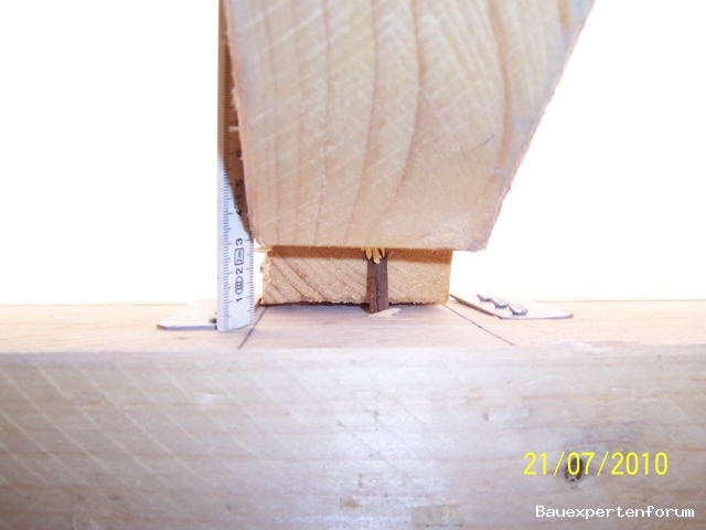

    ... ist es nicht mehr erforderlich Sparrenauflager zu unterfüttern? Reichen schon 6 Nägel und zwei Sparrenanker aus?
    ... auch in dem Bereich wo die Sparren falsch ausgeklinkt wurden?
    Das Resultat kann sich sehen lassen ...

    Haben die verwendeten Sparrenanker die Zulassung die Auflagerdruckkraft des Sparrens in die Pfette zu übertragen oder muß ich darauf bestehen, dass sämtliche Fehlstellen (Ausklinkungen) unterfüttert werden.

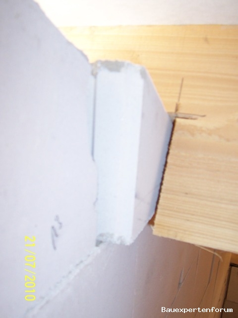

    Wie weit muß der obere Sparren des niederigen Daches auf der ausbetonierten U-Schale aufgelagert werden (min. Auflagerlänge)?
    Welche Durchbiegungen im Feld- und im Kragarmbereiches des Ortgangs sind nach aktueller Norm zulässig? Die Durchbiegungsbeschränkung l/300 bzw. l/150 gibt`s wohl nicht mehr.
    Das drittletzte Foto zeigt die Wellen im Dach.

    post#6 erstes Bild: geht gar nicht
    post #6 letztes Bild: da ist die Traufbohle wohl zu "dünn"
    insgesamt wenn man die Fotos betrachtet: handwerklich 6-, den Rest kann man nur vor Ort entscheiden, eine Mängelanzeige ist auf jeden Fall fällig, am Besten mit fachlicher Unterstützung eines SV, aber vorher den Handwerker konsultieren und schauen wie einsichtig der ist und ob er die offensichtlichen Fehler auch so einsieht

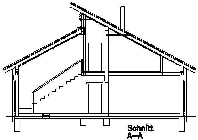

    Es ist zu erahnen, dass es keine Planungsdetails zur Dachkonstruktion gab.
    Wenn es diese Statik gibt, dann sind da auch Durchbiegungen ausgeworfen oder sollte sich jemand die Mühe gemacht haben, die Zeilen im Ausdruck alle zu löschen? - Sparren, Pfetten werden mit Programm gerechnet, das ist von Hand zu zeitaufwändig.
    Die ganzen Befestigungsmittel, Verankerungen gehören in einen Plan eingetragen oder zumindest in Details zur Statik gezeichnet.
    Wenn man sich die Baumarkt-Selbstbau-billig-SpA ansieht? die sind nicht ernsthaft geplant worden. Wieso sind die überhaupt eingebaut?
    Wieso in den Klauen unterlegen? Die Pfetten sind auszurichten!
    Wie ist die Hütte für die Abtragung von Horizontallasten (so heißt das...) geplant vs. ausgeführt worden?
    Wenn nun mal die Details und Bauteile zur Aussteifung auf den Tisch kommen - gehen die "Experten" noch mehr in Deckung und die Laien kommen mit ihren Mikroskop-Detailfragen.
    Da kommt alles zusammen. Und dann noch bei so einer Hütte siehe Schnitt.

    @ PeMu ... es wird ein Haus und keine Hütte ... und in der Zeichnung liegen die Sparren auf den Pfetten bündig auf ... Leistungen auszuschreiben und die Vergabe durchzuführen ist keine Handlung, die nur von Halbgöttern und dgl. durchgeführt werden darf.

    Das diese Konstruktion Durchbiegungen bis zu 1,8 cm im Feld erfährt ist mir bekannt.
    Die Durchbiegung gemäß Statik bezieht sich auf den Sparren ... nicht auf die Wellen im Dach senkrecht zur Sparrenachse.

    Der Schnitt ist aus dem Vorentwurf ... das Gebäude ist ausgesteift.
