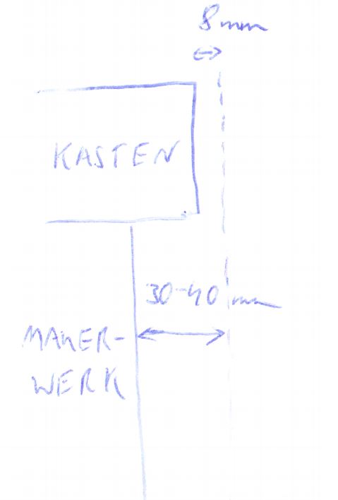

    Hallo.
    Hab in meinem Wohnzimmer eine Wand zu putzen bei der der Rolladen-Aufsatzkasten ca. 2 cm nach innen übersteht.
    Frage: Wie stark kann man Haftputzgips max. auftragen?
    Oder kann man 2-lagig vorgehen, d.h. 2cm auftragen, trocknen, Tiefengrund und nochmal 2cm auftragen.
    Oder gibt es hierfür alternative Lösungen? Kann man 2 Gipskartonplatten mit Gips ankleben ?

    ich würde anders überlegen - was ist der minimale putzauftrag auf der wand, der aufgetragen werden muss, um die putzstärke auf dem kasten zu ermitteln. gipsputz muss mindestens 8 mm aufgetragen werden. die oberflächentoleranz deiner wände kennen wir aber nicht.
    nach innen vorstehen - ist eine verwirrende aussage, sag lieber sitzt tiefer als .....

    die 8mm hab ich schon beachtet, man kommt halt auf 3-4 cm die man auftragen müsste.
    Wenn es noch nicht klar ist, hier ein Bildchen.
  4. #4 Gast036816, 14.02.2016
    also steht vor!
    mit 30 - 40 mm putz wird das schwierig. dabei verlierst du jede menge wohnfläche. ich würde mit dem vorstehenden kasten leben und die wand normal verputzen. nicht schön, aber wenn es nicht anders raus kommt.

    Max. Putzauftrag kann man den Verarbeitungsrichtlinien entnehmen.
    Sinnvoller wäre wohl eine Unterkonstruktion und darauf GK-Platten. Dann muss man nur noch bei Übergang zum Rolladenkasten aufpassen, oder man mach die Unterkonstruktion bündig zum Rolladenkasten und lässt die Platten über den Kasten hinweg laufen.

    Für eine Unterkonstruktion sind wiederrum die 3cm etwas wenig.
    Wie sieht es aus, wenn man GK-Platten mit Ansetzgips auf das Heraklith klebt und dann eine 2. Lage GK-Platte auf die 1. Lage GK-Platte klebt?

    Wieso? 20mm Konstruktion, 10mm GK Platte, passt doch.

    ja, die heraklith steine sind aber sehr uneben. ist in der fläche ein ganz schöner acker.. müsste also vorputzen mit mind. 1cm.
    oder kann ich mit entsprechenden dübeln / schrauben eine vernünftige tiefeneinstellung / ausgleich machen?

    ob Du das kannst, das weiß ich nicht. Man könnte aber beispielsweise über Justierschrauben nachdenken. Oder man richtet die Konstruktion nach guter alter Väter Sitte aus. Einmal ausgerichtet lässt man die GK Platten dann am einfachsten über die komplette Wand laufen, also über den Kasten hinweg. Anbindung an Decke etc. beachten, spachteln, schleifen, fertig.

    Ist die Außenwand wärmegedämmt?

    war nur gedacht, um auf die tiefe zu kommen. erübrigt sich natürlich, wenn man eine unterkonstruktion macht.
    hab mir es grad nochmal angeschaut, unterkonstruktion mit justierschrauben sollte die beste lösung sein.
    danke für Eure Tipps ! :28:

    ja, 160mm Mineralwolle
