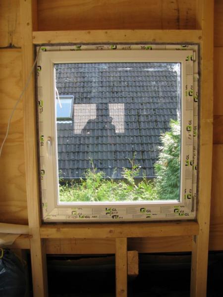

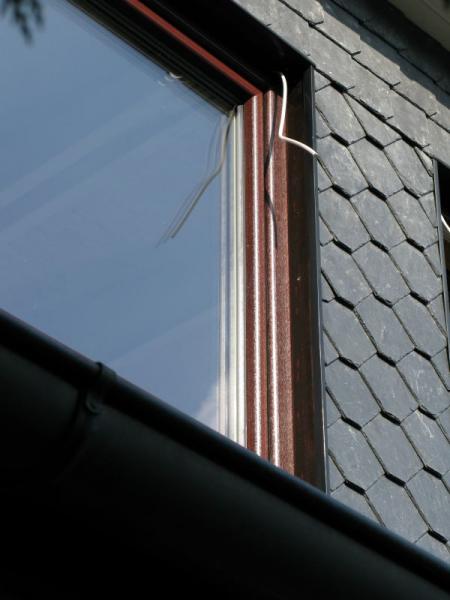

    Servus Leute,
    habe heute mein erstes Fenster nach stundenlangem Einlesen in diverser Fachliteratur und "Abschauen von den Experten" eingebaut.
    Ist der Aufbau soweit korrekt.
    Ausgangslage - Holzlaibung 16cm dick, Kunststofffenster. (115 x 120cm)
    Die Fenster wurden 3cm Untermaß bestellt, dass heisst zu jeder Seite 1,5cm Luft zum Ausschäumen.
    Fenster wurden mit Anschlägen montiert, d.h. ich habe 2,2cm dicke und 6cm breite Anschläge vorbereitet und in die Laibung montiert, damit habe ich
    auch gleich die in die Laibung hineinragenden Schiefer-Winkelleisten ausgeglichen, zwecks Rolladenbau unterhalb der Laibung.
    Das Anschlagsbrett wurde auf beiden Seiten mit 1,5cm Kompriband BG1 (1-3mm) und (1-4mm) versehen.
    Fensterposition wurde mittig der Dämmeben gewählt.
    Das Fensteranschlussprofil wurde an rechts und links auf zurechtgeschnittene Verglasungsklötze (2x8mm) gestellt und anschließend Fenster ausgerichtet und der
    Rahmen an den mit Kompriband versehen Anschlag gedrückt - Nach dem Ausrichten (Holzkeile) wurden dann die Rahmendübel gesetzt und ausgeschäumt. (3 Stück links und recht)
    Schaum abgeschnitten und anschließend sollen die Fugen mit Acryl ausgespritzt werden und später die Dampsperrfolie ganz knapp über die Fuge verklebt werden.
    Ich persönlich bin sehr zufrieden mit der Arbeit, Fenster schließt astrein und ist perfekt ausgerichtet - Was meint ihr mit der Innenseite, Acryl und Verkleben mit Folie sollte doch langen, oder?

  6. #6 Baumaxe24, 16.09.2012
    Baumaxe24
    Baumaxe24
    17.08.2012
    115
    IT-Techniker
    Hamburg

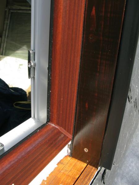

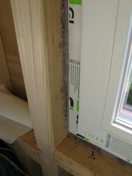

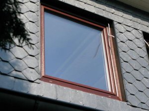

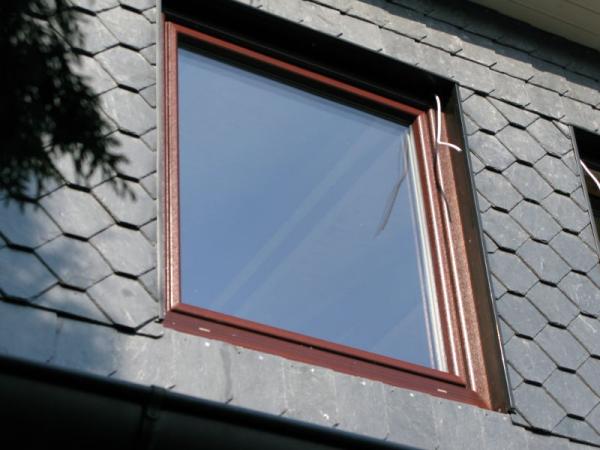

    Habe jetzt mal ein paar Fotos gemacht - Außen wurde ein Leibungsbrett vor den Rahmen als Anschlag gesetzt, beide Seiten mit Kompriband abgedichtet. (zur Kunststoffleiste und zum Fensterrahmen hin)

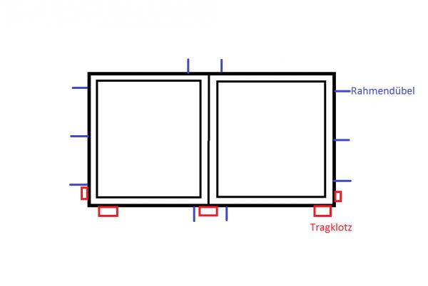

    Rahmendübel (13,2mm x 7,5mm) jeweils 3 Stück seitlich, links und rechts unten passende Kunststofftragklötze und bei dem Fenster links unten und rechts oben paar Tragklötze bzw. Distanklötze.
    Dann habe ich noch ein doppelflügeliges (DKL+DKR)Fenster eingebaut, hier waren seitlich nur jeweils 3 Vorbohrungen, nach dem Justieren und Verkeilen war der mittlere Steg nicht stabil.
    Habe dann folgendemaßen das Fenster fixiert.
    Nach der Montage haben die einflügligen Fenster alle direkt sauber geschlossen, keine Nachjustierung nötig - Bei dem zweiflügeligen Fenster musste der rechte Flügel nachjustiert werden, schließt aber jetzt perfekt.
    Die Frage ist, ob man bei dem zweiflügeligen die 4 Rahmendübel zwischen dem Mittelsteg oben und unten setzen sollte, konnte hierzu nichts im Netz finden - Aber jetzt sitzt das Fenster sehr stabil in der Laibung.

    Montiert werden sollen anschließend Alu-Fensterbänke von Außen, wie sollte man den Zwischenraum (Fensterbank/Laibung) ausfüllen?
    Dämmwolle, Schaum? Schaum verklebt ja zusätzlich.

    Welcher Teil des Aufbaus soll bei Dir die Luftdichtheit sicherstellen? Meine Fenstermonteure
    haben das mit einem Fensterdichtband gemacht, das vor dem Einbau an den (Holz)Fenstern
    angebracht wurde und dann mit dem Mauerwerk verklebt wurde.

    Hallo IT-Techniker, damit kannst du gleich als Fenstermonteur anfangen, Seitlich drei Schrauben (bei mir hat die Fachfirma nur jeweils 2 genommen), alle drei Ebenen eingehalten (gut, die PE Folie kommt erst noch), die Klötze rund 10cm seitlich versetzt, viel besser geht es nicht.
    Jetzt nur drauf achten dass von der Leibung das Regenwasser nicht unter/hinter die Alufensterbank-Bordprofile fliesst,

    Und bei mir fliegste gleich raus!! So verschieden sind Handwerker!!
    Erst mal, deine Rahmendübel ok. Unten lass es sein!! Wenn dir irgend wann dort Wasser rein läuft, maschiert es bis in die Dämmung!!
    Die Abdichtung, die du dir ausgedacht hast, funktioniert nur auf dem Papier, und in deinem Kopf!! Du bekommst das nie dauerhaft dicht hin!! Ecken ect., gerade kleben kann jeder!!
    Die eingezeichneten Klötzer unten sind Sinnlos, wenn du nicht oben an den Ecklagern auch welche einbaust!!
    Kleb ne ordentliche Folie, oder nimm einen geeigneten Dichtstoff zum schließen der Fuge!! Acryl, und möglichst noch das billige aus dem Baumarkt tut's nich!!
    Na ja, und wenn du noch ein bischen übst, reicht es vielleicht mal für ein " Haste gut gemacht"
    Gruss Schriebs 71

    Bei mir wurden vom Fensterfachbetrieb! bei grösseren Elementen durchaus Rahmendübel auch unten angebracht, ebenso wurden keine Klötze an den oberen Ecklagern angebracht.
    Bei meinem Fensterbauer könntest du durchaus jederzeit anfangen, und der rechnet 40€/h netto ggü dem Kunden ab (lokaler Handwerker in zweiter Generation). Tja, ein Heimwerker mit etwas Theorie kriegst das genauso gut hin wie der Fachmann ....

    Man bohrt nicht durch das untere Profil!!! Dort nimmt mann Schlaudern(Süddeutsch), Laschen(Westdeutsch), Hessenkrallen(Ostdeutsch)
    oder einfach einen Winkel. Wer was anderes macht, ist zu Faul zum Auto zu laufen, oder hat nichts anderes mit!!

    kannste auch nicht weil das murks ist, lass mal die gehirnwindungen kreisen vielleicht geht ein licht auf oder wasser kommt rein.
    verklotzung falsch, eindichtung der rahmen falsch,
    zurück auf los bastelwastel.

    Bleibt mal ruhig, baumaxle hat eine Leistung abgeliefert die im wesentlichen auch bei meinem Haus von Fachbetrieb ausgeführt wurde.
    Wenn ich davon ausgehe das der Fachbetrieb es wissen sollte wie es geht (und es dann wider besserem Wissen nicht ausführt!), dann ist mir so ein Heimwerker wesentlich lieber da er zumindest nach besten Wissen und Gewissen arbeitet während an meinem Objekt die Fach-Handwerker wohl viel zu sehr an deren Geldbeutel gedacht haben.
    Das nächste mal aber alles nur Architekt, SV und Baurechtsanwalt.
