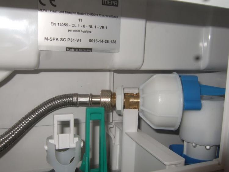

    Bei uns hat der Sanitärmann beim Neubau des Badezimmers einen Mepa Spülkasten verbaut.
    Auf der Rechnung steht M-SPK SC P31-V1. Drückerplatte wollten wir später holen.

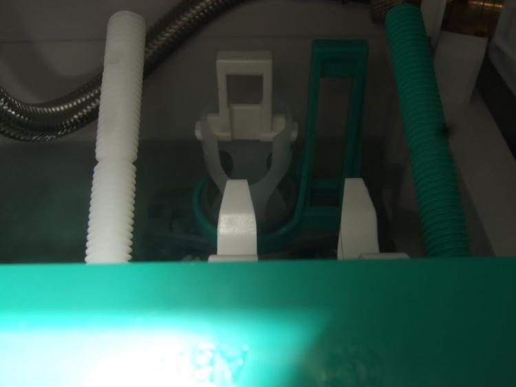

    Mepa sagte auf Nachfrage das die Drückerplatte MepaZero passt. Dort ist rechts immer die kleine Menge "abgebildet" ?
    Der Spülkasten ist mit Zweimengenautomatik ausgestattet. Der rechte grüne "glockenzieher" zieht aber immer die große Menge.
    Die Drückerplatte passt zwar mechanisch jedoch ist Große und Kleine Menge vertauscht.
    Kennt jemand das ? Was ist hier falsch. Kann man überhaupt was falsch machen ?
    Für mich sieht es so aus als ob das nicht geht. Und auch die Drückerplatte ist nicht änderbar. (Sonst steht Mepa auf dem Kopf)
    Der Sanitärmann kommt mir jedoch nicht mehr ins Haus. Und Mepa redet nur mit "Experten" der nächste empfohlene ist 150km entfernt.
    Hat jemand eine Idee ?
    Auch die MepaSun hat rechts die kleine Menge. Von daher denke ich das hier irgendwas eigenartig ist. Nur was ?

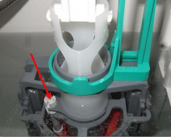

    Ich kenne das Ablaufventil nicht im Detail und ich hab auch auf der Homepage des Herstellers keine Einstellanweisung o.ä. gefunden.
    Ziemlich sicher ist, dass da nichts "verkehrt rum" ist sondern dass die "kleine Menge" über den grünen Heber ausgelöst wird. Entweder ist an der Heberglocke was verstellt oder die Montageplatte zur Betätigung wurde falsch montiert.

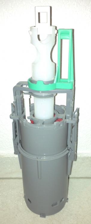

    Der grüne Hebel zieht leider "alles hoch". die weisse Glocke ist für den kleine Menge zuständig.
    Hmm also doch Wasser abdrehen und auseinanderbauen.

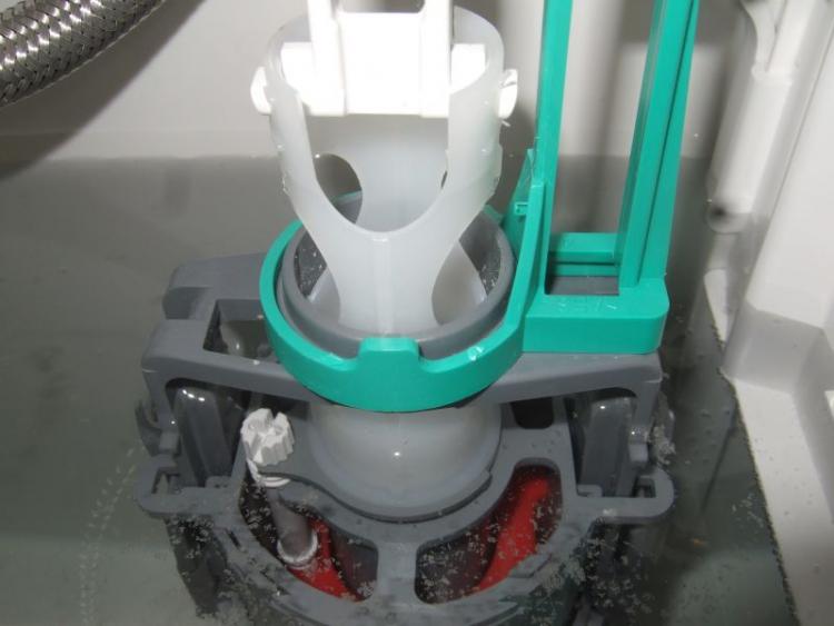

    ich denk mal das die Einstellschraube für den "kleinen Bedarf" zu tief
    eingestellt ist mal rausdrehen dann sollte es gehen (Vermutung)
  5. bauelk
    bauelk
    15.05.2014
    261
    Informatikingenieur
    Greifswald
    Ist diese Schraube irgendwo beschrieben ? Möglich das ich was übersehen habe.

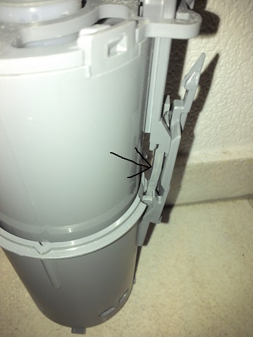

    und die hat rechts und links solche Haken
    Leider lösen diese nicht immer aus. Erst wenn man den grünen Bügel rechts links ruckelt, rutsch die "große" Glocke wieder runter.
