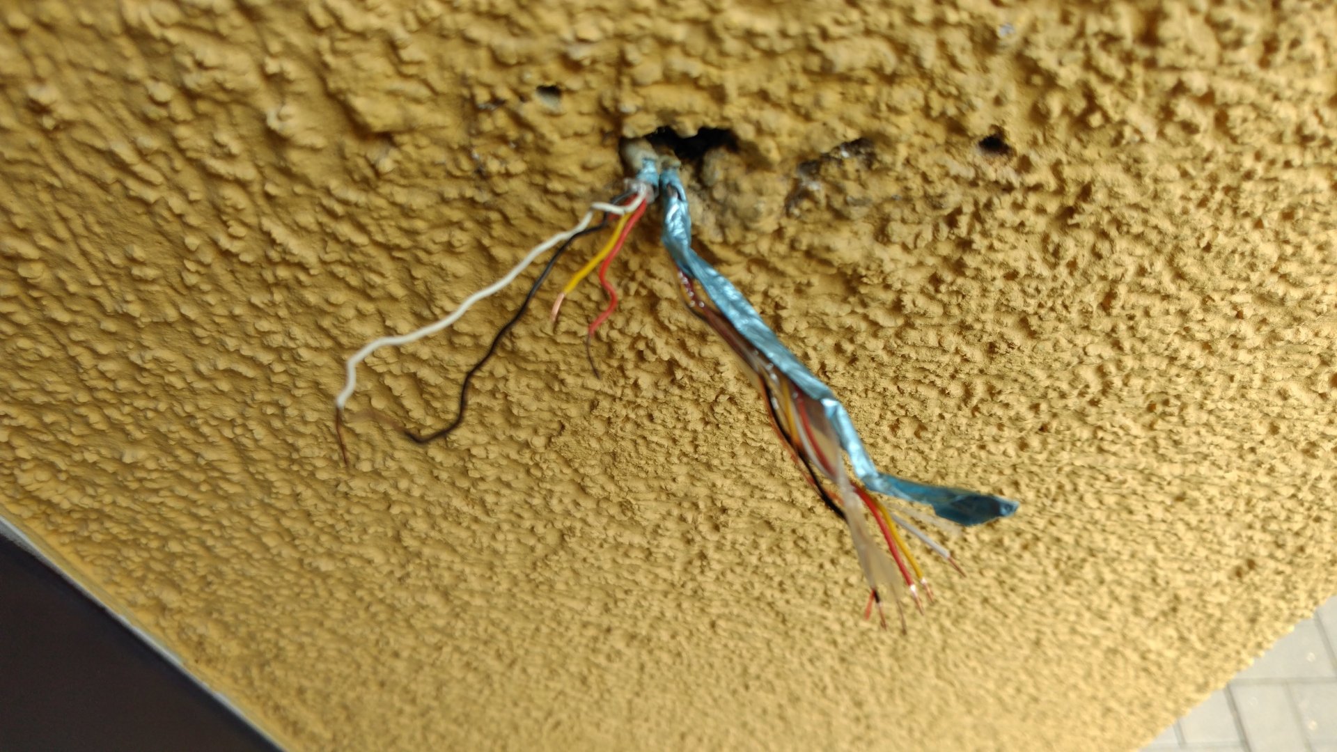

    wir haben letztes Jahr eine Immobilie gekauft. Nun habe ich endlich etwas Zeit und Muße mich um die Klingel zu kümmern.

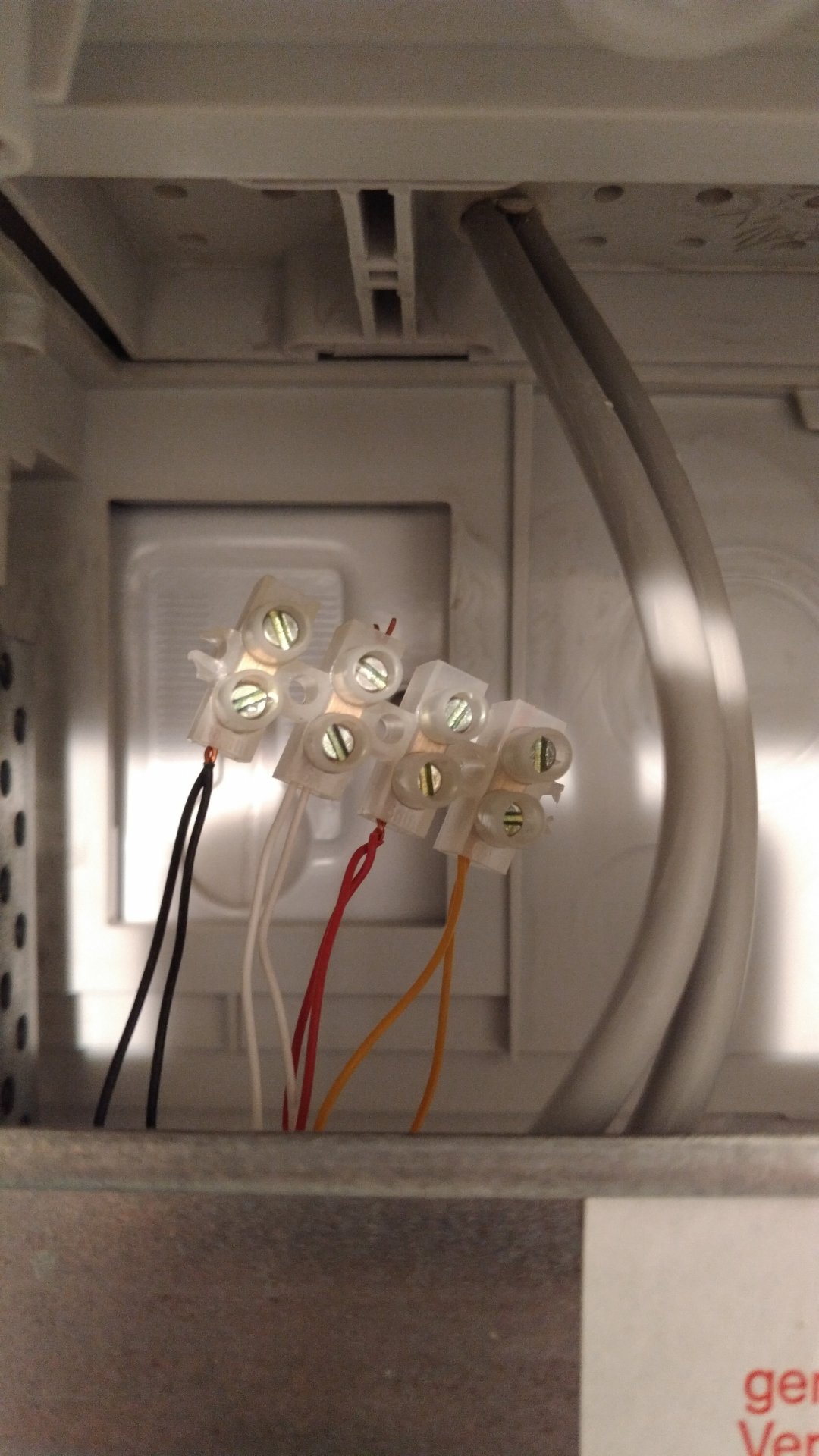

    Also Drücker abgeschraubt und siehe da, dort kommen zwei 4 adrige Kabel an. Eines geht direkt nach innen zum batteriebetriebenen Gong. Das zweite geht scheinbar in den HAR in den dortigen Sicherungskasten und wird dort per Lüsterklemme auf ein weiteres 4 adriges Kabel geklemmt und geht wieder in die Decke. Hat jemand eine Vorstellung davon was da mal geplant oder gedacht war? Also ein Kabel vom Sicherungskasten zum Drücker verstehe ich, wenn man einen Klingeltrafo anschließen möchte, aber was könnte das zweite Kabel sein. Und warum ist es im Sicherungskasten gebrückt?

    Vermutlich war vorher der Gong wo anders (dort wo das Kabel aus der UV hin geht)
    denke mal in der Nähe der Eingangstür oben an der Decke irgendwo

    Leider eher unwahrscheinlich, da der jetzige Gong auch direkt neben der Tür ist.

    Vielleicht:
    War es mal für 2 Klingeln vorgesehen? EG/OG?
    Oder für eine Sprechanlage?
    Oder es war mal woanders installiert?
    Oder es war ein Trafo im HAR geplant der dann nie kam (wegen den Batterien)
    Oder es gab 2 "Gongs"
    Türöffner evt noch?
    Viele Möglichkeiten.
    Hilft nur den Kabeln nachgehen, und versuchen nach zu vollziehen.

    Ist ein kleines Einfamilienhaus. Also Sprechanlage scheidet wohl auch aus. Zweiter Gong wäre noch möglich. Kabel nachgehen wäre super, nur leider nicht möglich ohne das halbe Haus aufzureißen.
    Na ich danke erstmal für eure Ideen. Ich werde wohl damit leben müssen ein Kabel im Netz zu Haus zu haben, von dem ich nicht weiß warum
    Ich werde aber dann wohl einen Klingeltrafo anschließen, damit meine Frau ihre LED Klingel bekommt. Sollte mit der vorhandenen Verkabelung ja möglich sein.

    Wie viele Kabel kamen denn beim Gong raus?
    Evt hat der Elektriker damals halt nur 4-Adrig im Auto gehabt...

    Du kannst eine „Pfeife“ dranhängen und das Signal induktiv verfolgen
    kabelsucher oder so heißt das offiziell
