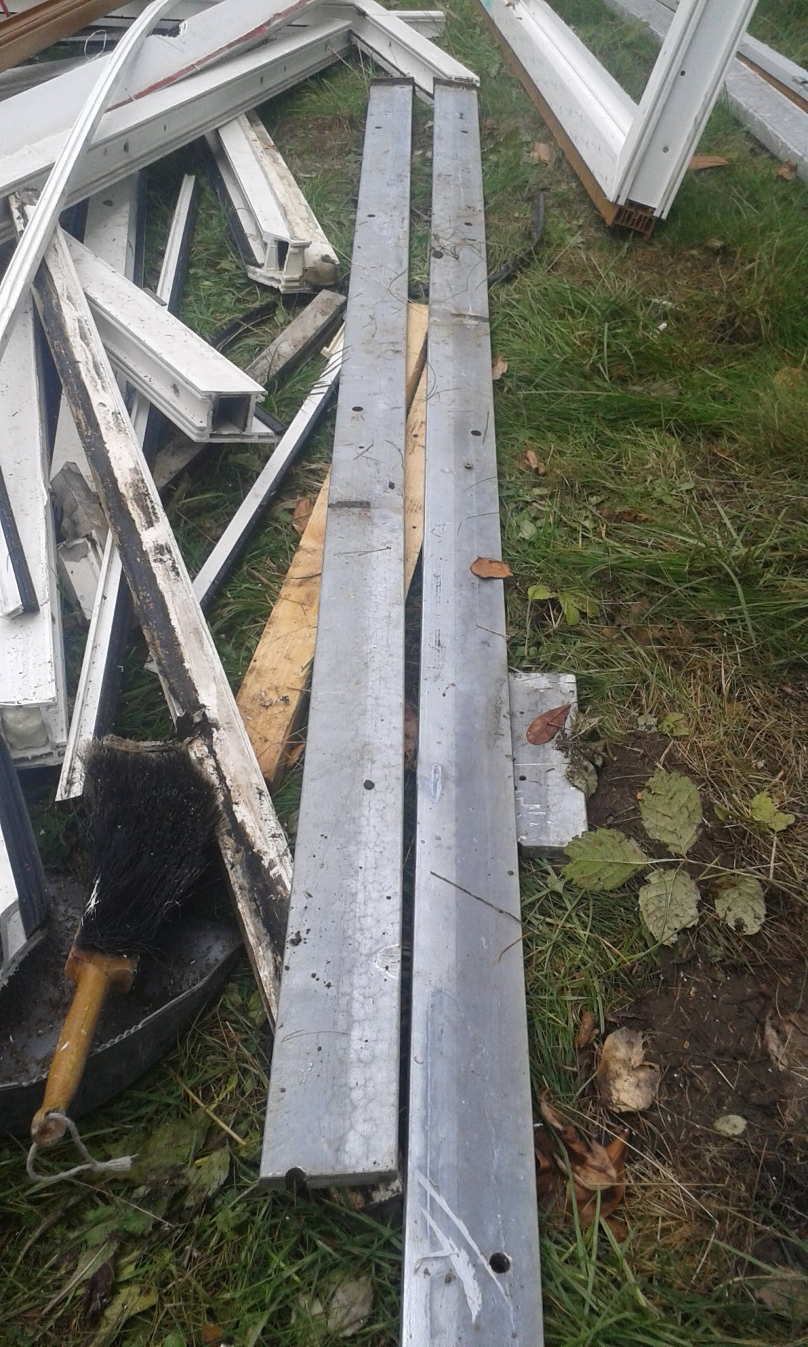

    ich lasse in einem Haus mit UG, EG + ausgebautem Dachgeschoss gerade Fenster erneuern.
    Beim Austausch eines dreiteiligen bodentiefen Fensters im UG sind nun überraschend schmale Eisenträger aufgetaucht, die die drei Fensterteile voneinander getrennt haben.
    Über dem Fenster scheint ein Betonsturz zu liegen. Der Fensterbauer ist sich sicher, dass die Träger nicht tragend waren und hat sie nun weggenommen. Das neue Fenster ist aus einem Stück (Kunststoff).
    Im EG sind nun noch zwei weitere Fenster - jeweils zweiteilig - die ebenfalls in der Mitte je einen Eisenträger zu haben scheinen.
    Ich frage mich nun, ob das nur solide Bauweise von 1983 ist, oder ob doch ein Statiker drauf schauen sollte.

    Einmal die "Träger" - Breite ca. 5 bis 7 Zentimeter.

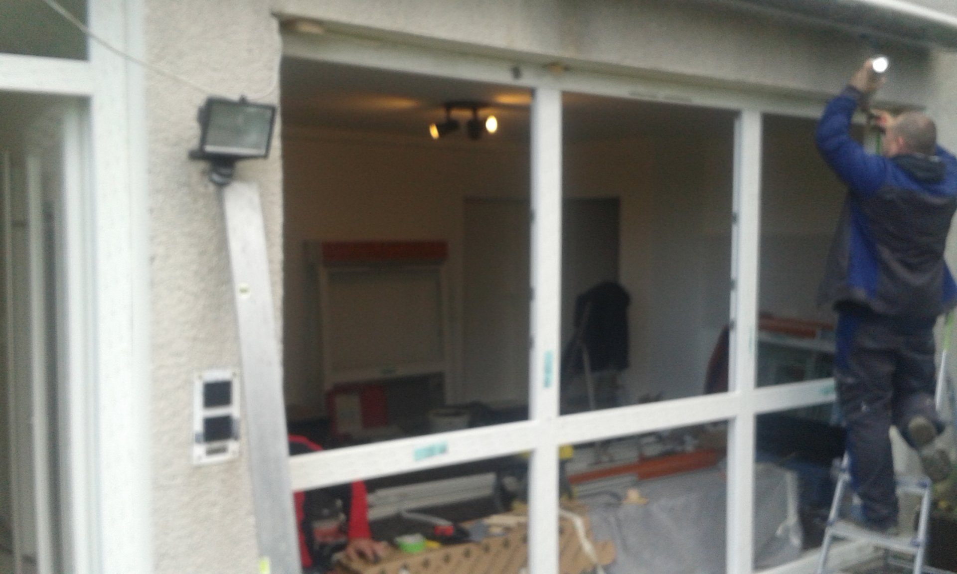

    Einmal das aktuell erneuerte Fenster im UG, die Träger saßen an den Stellen, wo jetzt auch die vertikalen Unterteilungen sind.

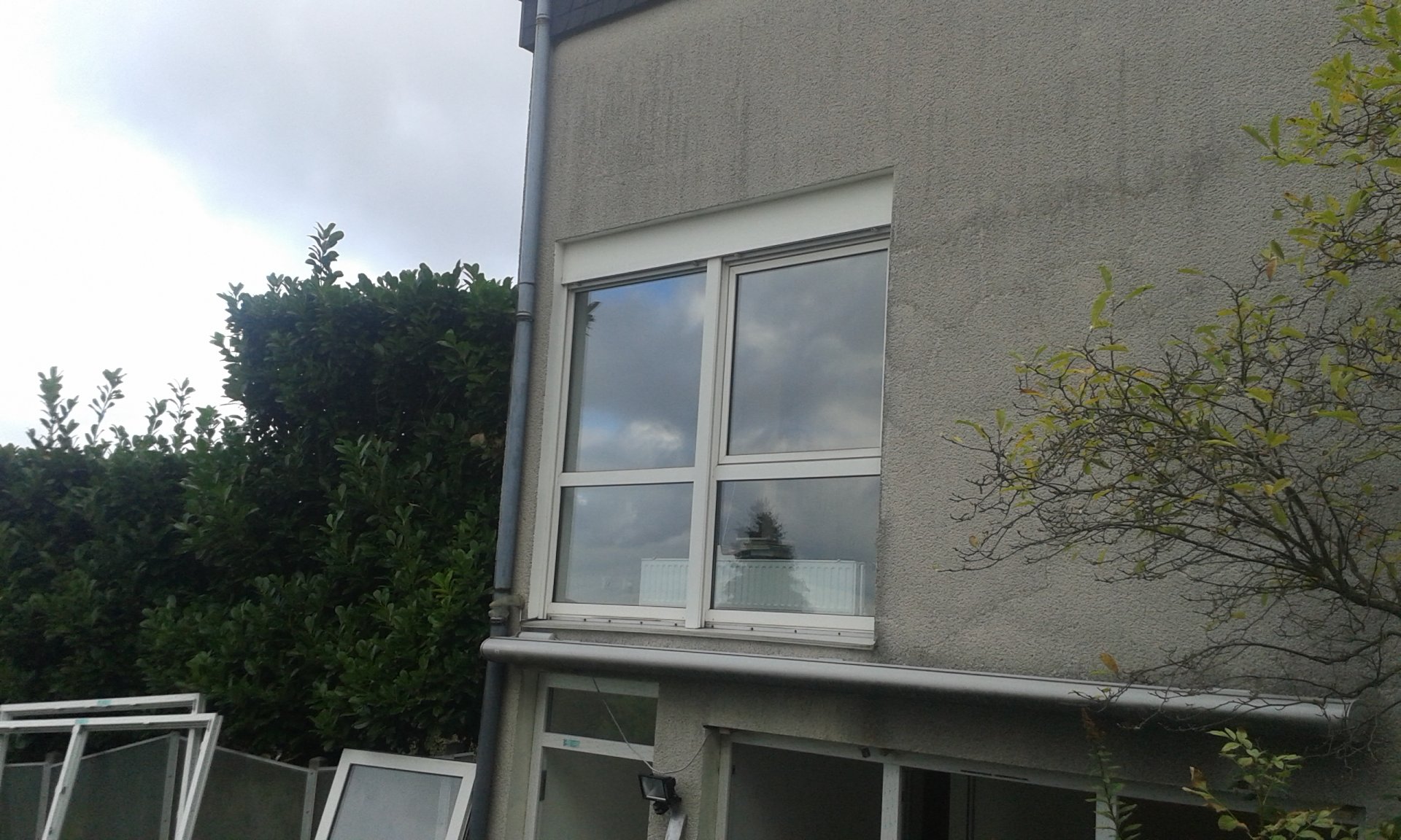

    Und dann einmal ein Fenster im EG, in dem auch eine Metallstrebe sitzt - schräg darunter rechts das aktuelle Fenster.

    Wo genau sitzt denn dort die Strebe? Mittig von oben nach unten? Das würde, ohne jetzt Fachmann zu sein, zusammen mit der Dimensionierung für mich nicht für was Tragendes sprechen. Sieht eher aus als wäre das eine Art "Rahmen" bzw. Verbindungsstück für die Einzelfenster. Also diente dann einzig dazu die Fenster dort eben auch befestigen zu können!

    Genau, mittig von oben nach unten. Im Grunde genommen also immer die vertikale(n) Mittelstrebe(n) der Fenster.
    Vermutlich bin ich nur paranoid. Für mich als Laien sieht die Wand halt relativ löchrig aus, deshalb dachte ich, dass das Metall vielleicht eine Funktion hat.

    Die dienten zum aussteifen des Rahmenprofils. Hoffentlich sind die neuen Profile jetzt stabiler als die alten, wenn ihr die Stahlprofile jetzt draußen lasst.

    Super, danke! Dann bin ich beruhigt.
    Ja, hoffe auch, dass die neuen Profile stabil sind, sollen ja 40 Jahre halten. Hat mir etwas leid getan, dass das Eisen da rausgeschnitten wurde. Hat keiner mit gerechnet, dass es auftaucht.
