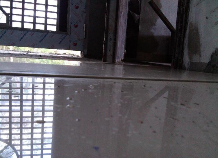

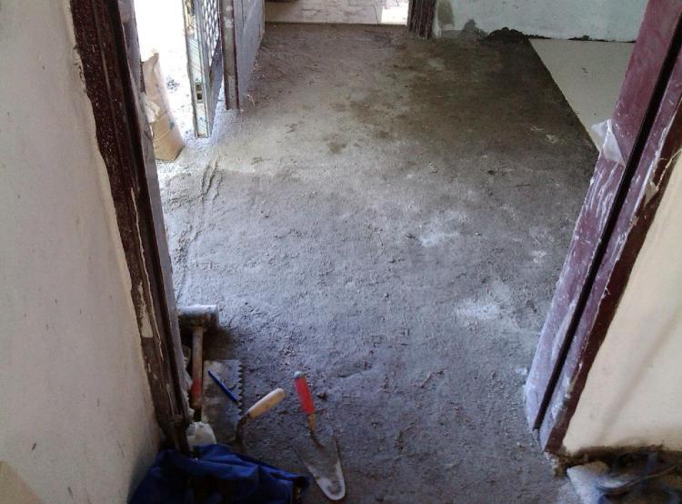

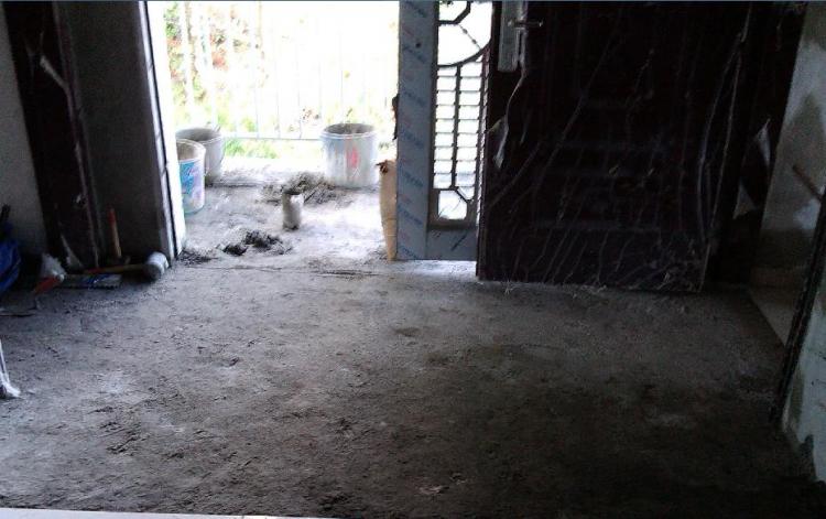

    Ich hatte mal einen Estrich gemacht, die Höhe der Fliesen war vorgegeben da schon in den Räumen seitlich fertig. Als ich von der hinteren Wand her vorne bei den Türen ankam, waren sie erst schon auf meinem Estrich rumgetrampelt. Dann haben sie die Eingangstür eingehängt, und gesagt, die sei 6 cm höher, ich soll den Estrich und die Verflliesung 6 cm höher machen. Ich hab gesagt nein, das geht schon nicht wegen den Seitenräumen, außerdem sollen die ihre Tür tiefer hängen. Die Diskusion hat eine Stunde gedauert, dann kamen sie mit der Seitentür, die hätte gerade auf den noch fehlenden Fliesen gekratzt, jetzt haben sie gesagt, ich soll den Estrich und die Verfliesung neu machen, 1 cm tiefer. Ich hab mich geweigert, sollen die doch die Tür höher machen.
    Siehe Fotos.
    Also @rolf aib "du haust aber alles durcheinander": wie würdest du das lösen ???

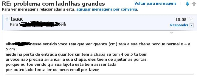

    Ich hab meinen Bekannten gefragt, der hat mir gesagt, guck ob dein Estrich zwischen 4 und 5 cm hoch ist, wenn ja, beruf dich auf die technischen Regeln, dann ist er richtig. Und allgemein haben sich die Türen nach Fliesen/Estrich zu richten und nicht umgekehrt.
    Mein Estrich war da 4,2 cm hoch, sowieso vorgegeben wegen der Fliesen seitlich. Also mußten beide Türen geändert werden, nicht mein Estrich . Wollten sie aber nicht, es gab Zoff, ich hab die Arbeit dann so gelassen, später durch die Gendarmerie auch mein Geld gekriegt, und die 25 Tsnd Euro Strafe

    Lös es einfach wie in meinem Fall. Guck ob der Estrich zwischen 4 und 5 cm über dem Beton ist. Dann ist der Estrich richtig. Wenn der Türenfritze nicht mind. 5,3 - 6,3 cm (Estrich + Kleber + Fliesen) Platz über dem Beton gelassen hat, ist die Tür zu tief, weil er damit rechnen mußte daß der Estrich + Belag so hoch wird, und der Estrich nur diese Dicke haben darf, weder dünner noch dicker. Wenn das im Plan so vorgesehen war, ist die Planung falsch.
