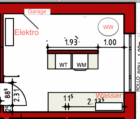

    Hallo unser HWR hat 17qm, wir haben aber noch Waschmaschine Trockner, nen Kühlschrank (für Getränke im Sommer), ne 1,5 Küchenzeile mit Spüle (für Putzeimer, Kondenswasser usw...) und nen kleinen Schrank für Staubsauber, Putzzeugs usw.
    Wo stellt ihr Waschmaschine, Trockner usw.. hin?
    Zum Thema Haustechnik. Wir haben uns mit dem Sanitäter und dem Heizi zusammen mit dem Bauunternehmer, welcher den Rohbau gestellt hat, zusammen gesetzt und haben besprochen was wo hin soll. Der Bauunternehmer hat alles in die Pläne eingezeichnet und mit seinen Maurern besprochen.
    Ich habe dann noch meinen Beleuchtungsplan für die Einbauleuchten besprochen für die Betondecken. Alles gut gegangen.
    Also für Sanitär und Heizung ne Planung zu bezahlen halte sich für sinnfrei bei nem EFH, das sollten die jeweiligen Installateure können.
    So sieht das bei uns aus
