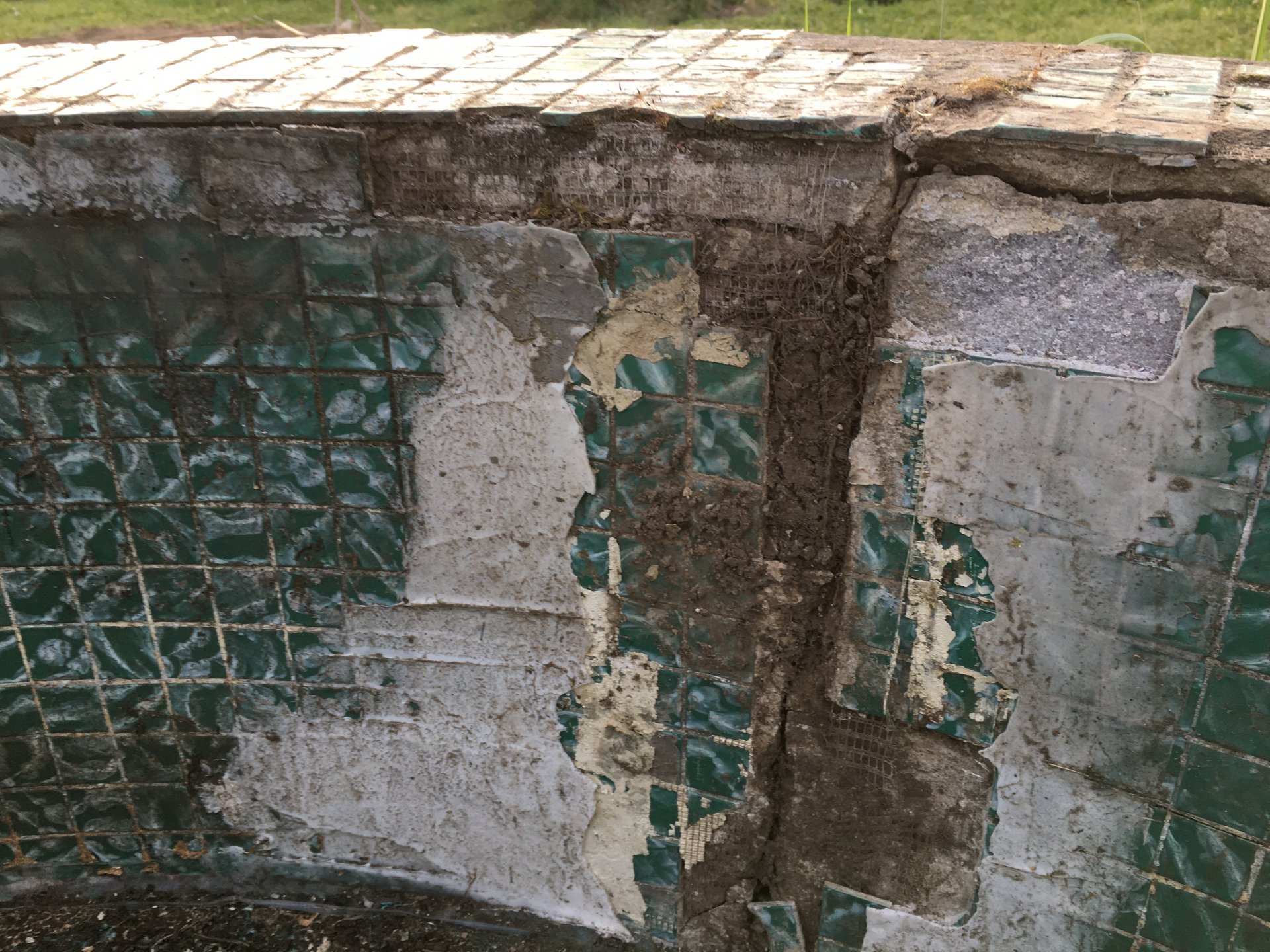

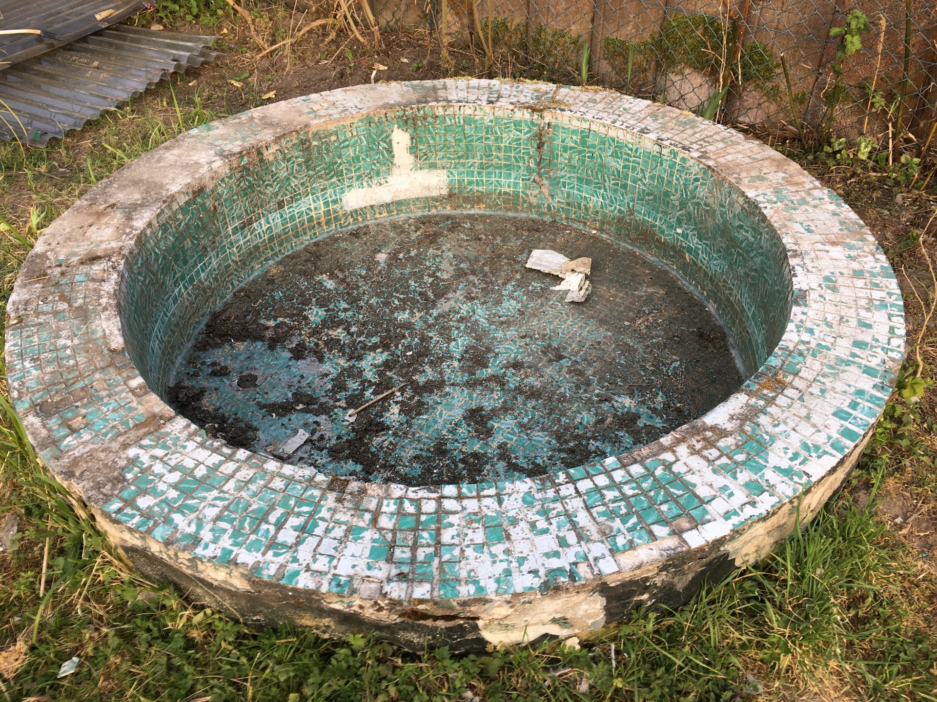

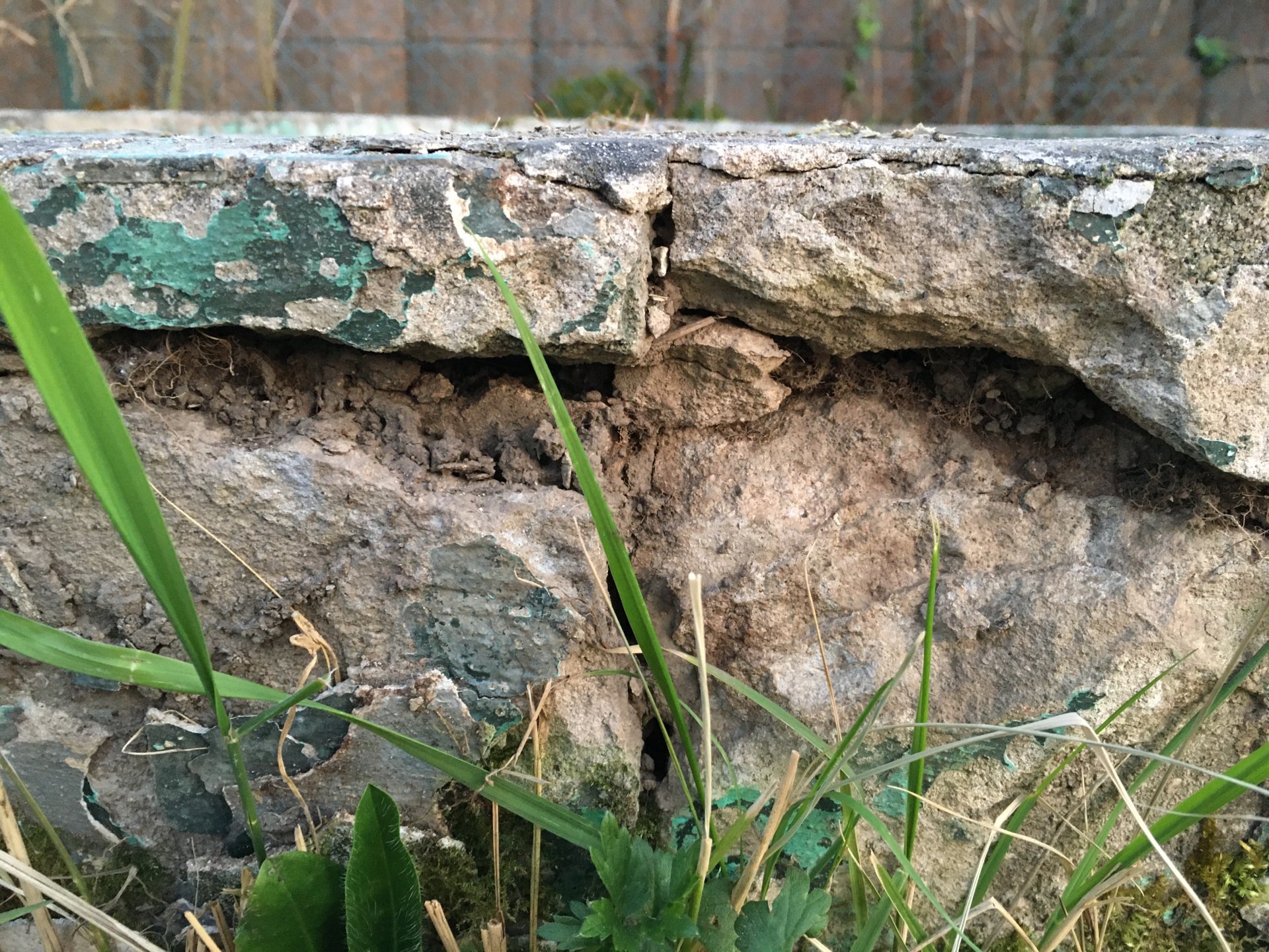

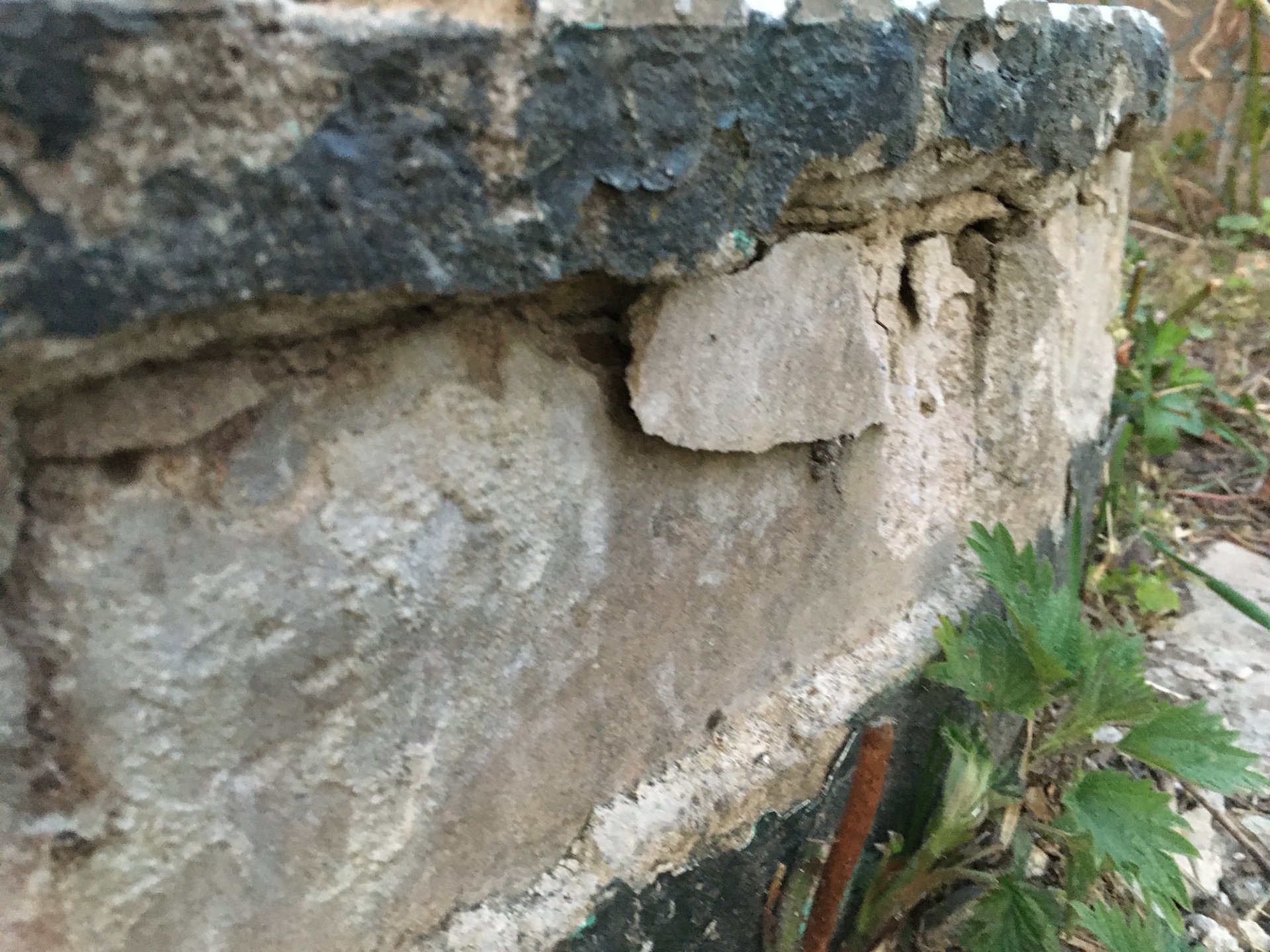

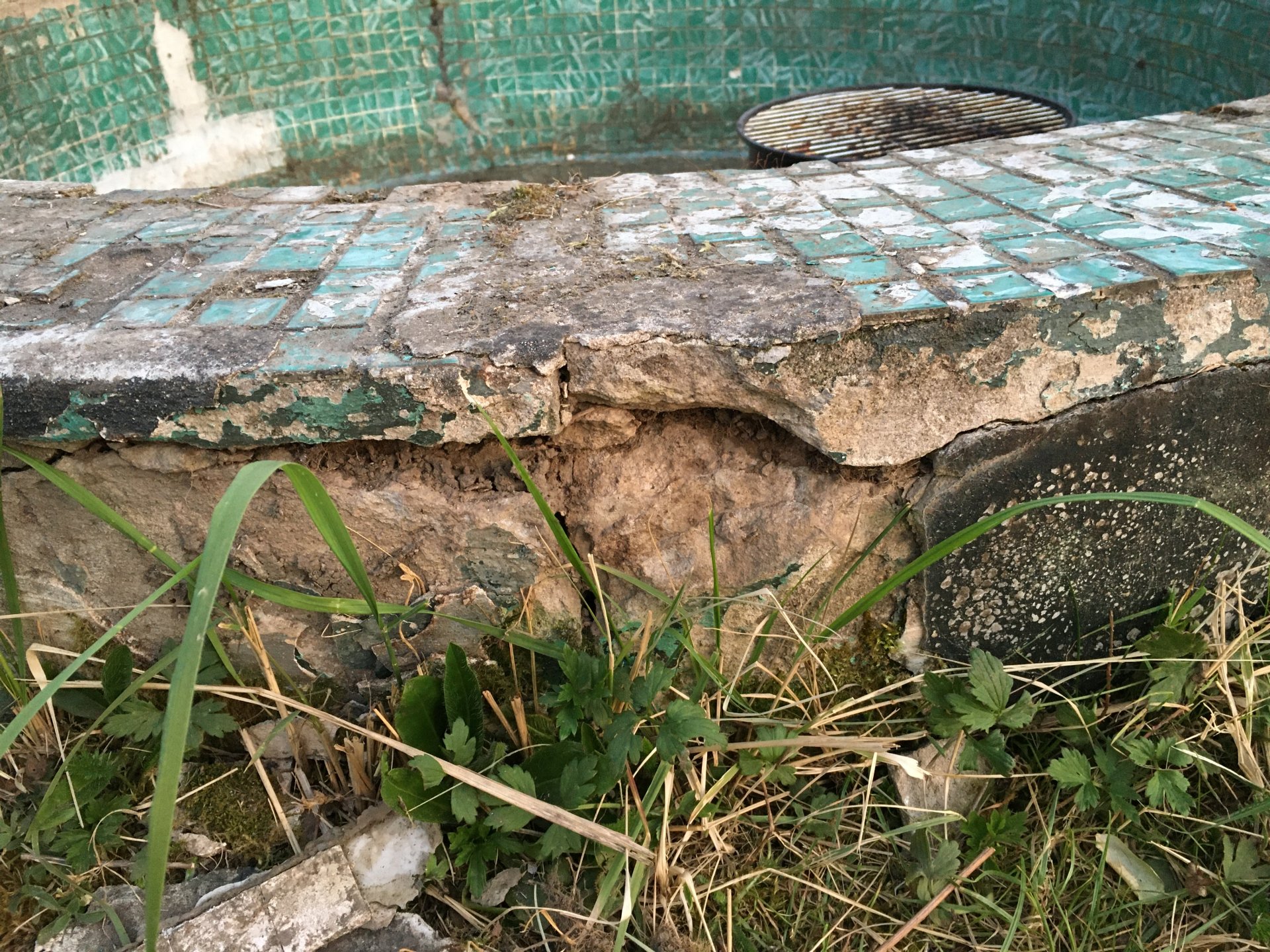

    Liebe Experten,
    wir haben einen Kleingarten übernommen, darin befindet sich u.a. dieser (bröckelnde) geflieste Teich/Brunnen/Pool.
    Den würde ich gerne sanieren, um ihn im Idealfall anschließend als Mini-Pool für die Kinder (8 und 5) nutzen zu können. Wie gehe ich da am besten innen und außen vor?
    Immerhin: Das Wasser läuft einwandfrei ab :-)
    Danke!

    Erst mal gründlich mit Hochdruckreiniger säubern.
    Alles was hohl liegt und lose ist entfernen.
    Fraglich ob Verpressen bei dem vertikalen Riss genügt- auf Bewegung und ggf weitere Risse untersuchen.
    Abdichtung aller Flächen zB mit MB2K, das bis 3 mm rißüberbrückend ist.
    An der Bodenfuge Hohlkehle herstellen.
    Anschließend könnte gefliest werden- floating- buttering- Verfahren.
    Die Innenkante oben würde ich als Unfallschutz runden/ Formfliese verlegen o.ä.

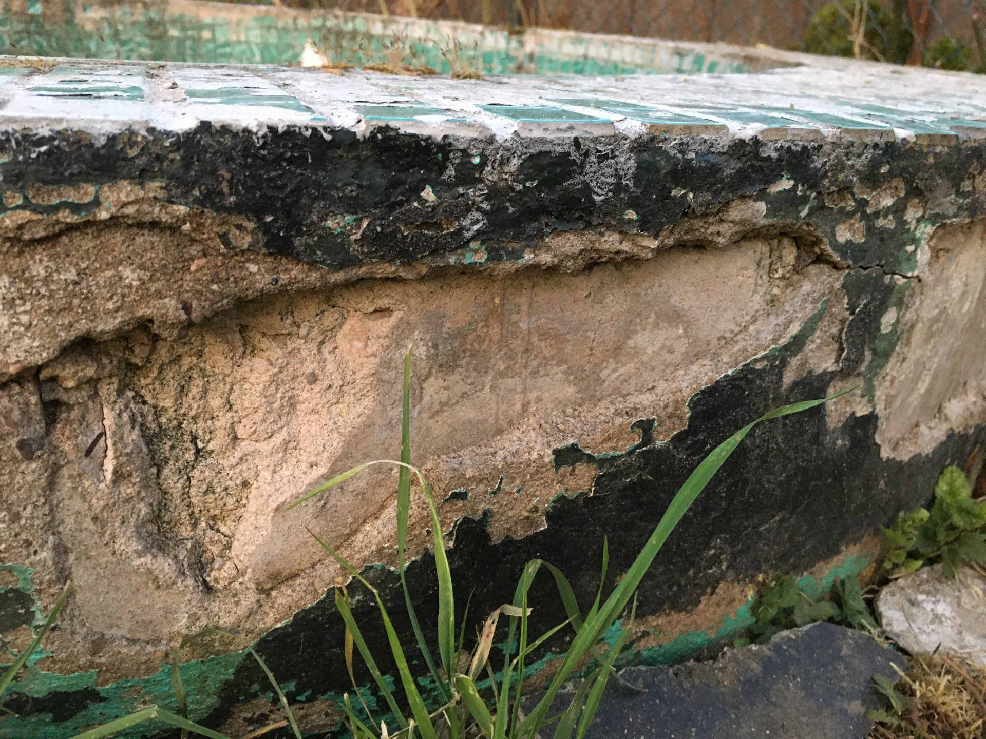

    Außen abgraben, soweit der Beton schadhaft ist,
    Ggf im Rißbereich quer Anker einlegen.
    Sind Zu- und Ableitungen vorhanden?
    Wie soll die Wasserreinigung erfolgen?
    Vor dem Verfliesen abklären

    Ich habe auch nichts von Mosaik geschrieben. Ansonsten bei Schwimmbadverfliesung Floating- Buttering.
    Wenn die Abdichtung mit Fliesen zu aufwendig ist nur die Kante brechen und Folie reinkleben-
    EPDM oder andere Dachfolien wären auch möglich

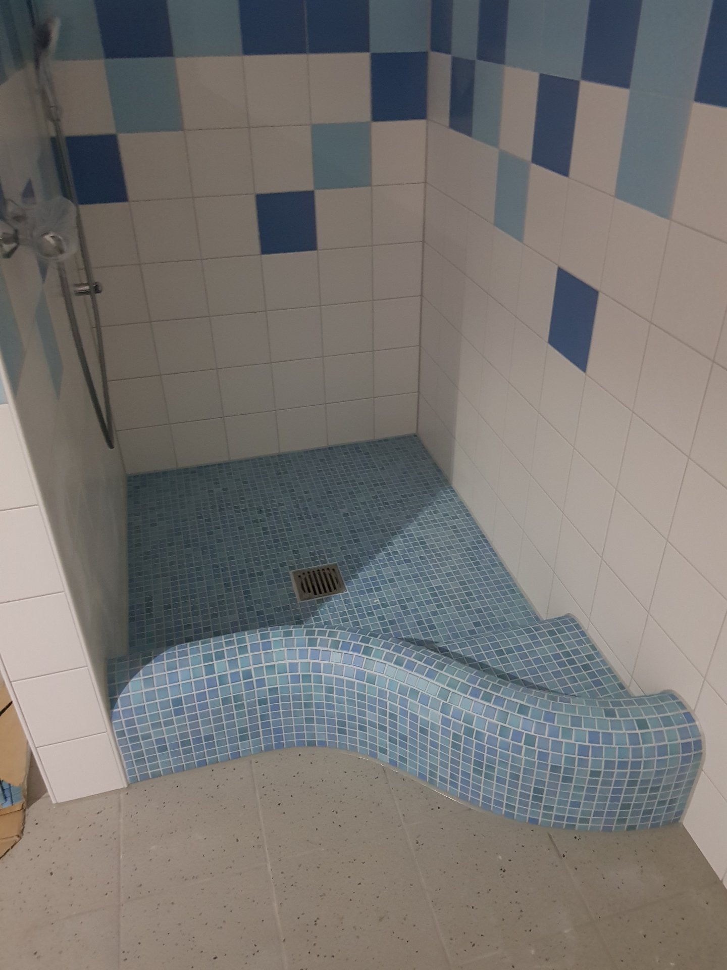

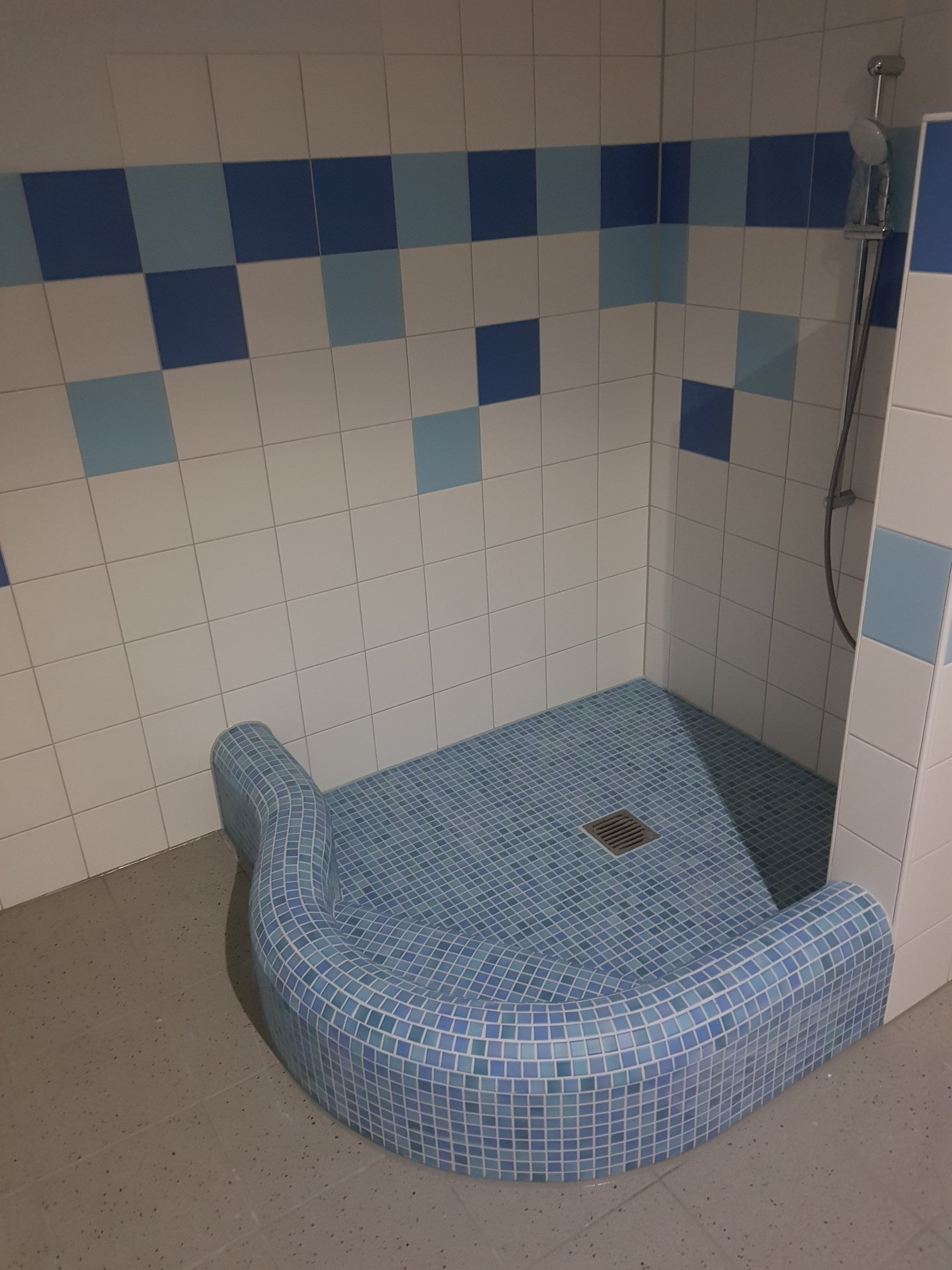

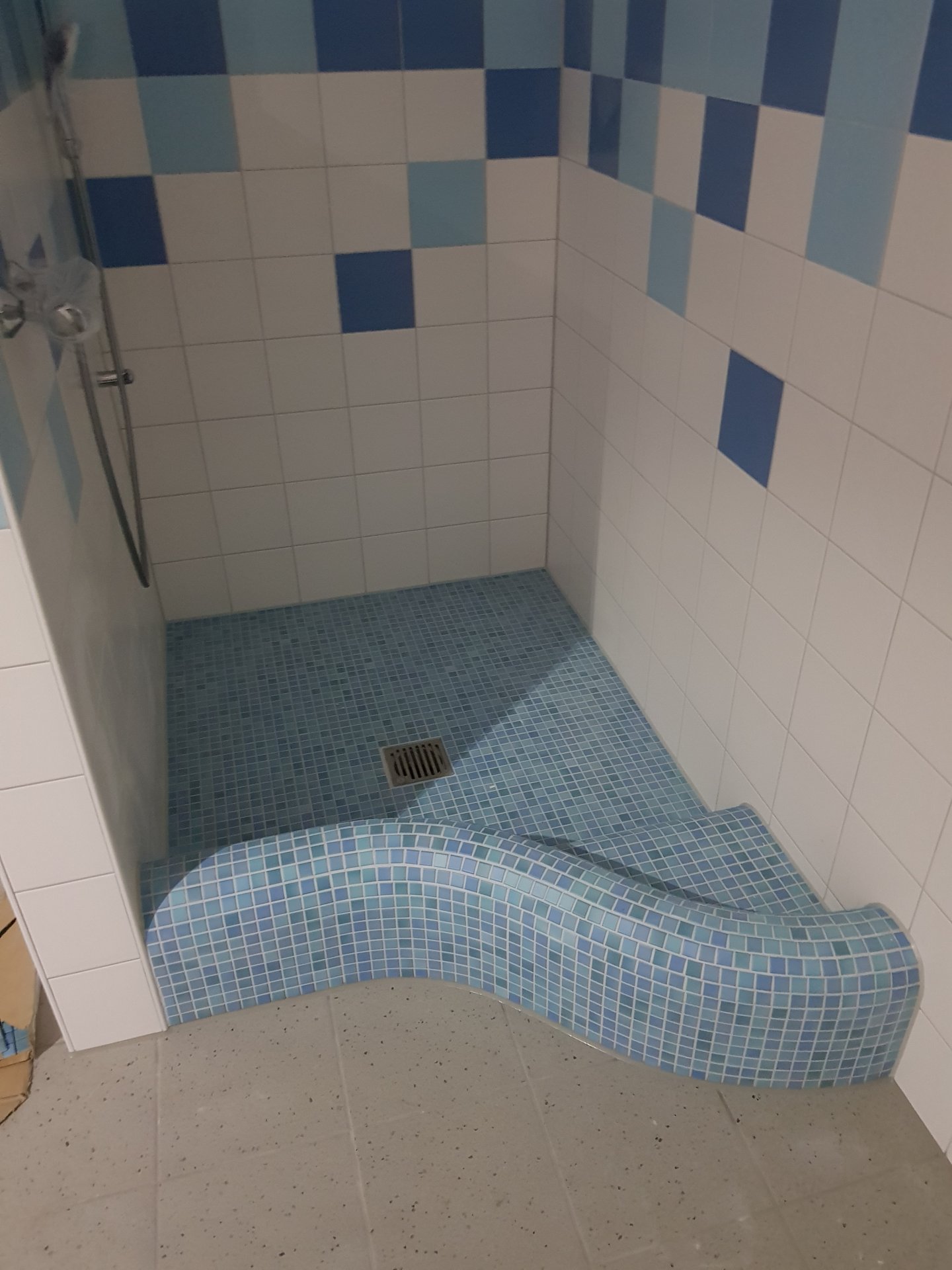

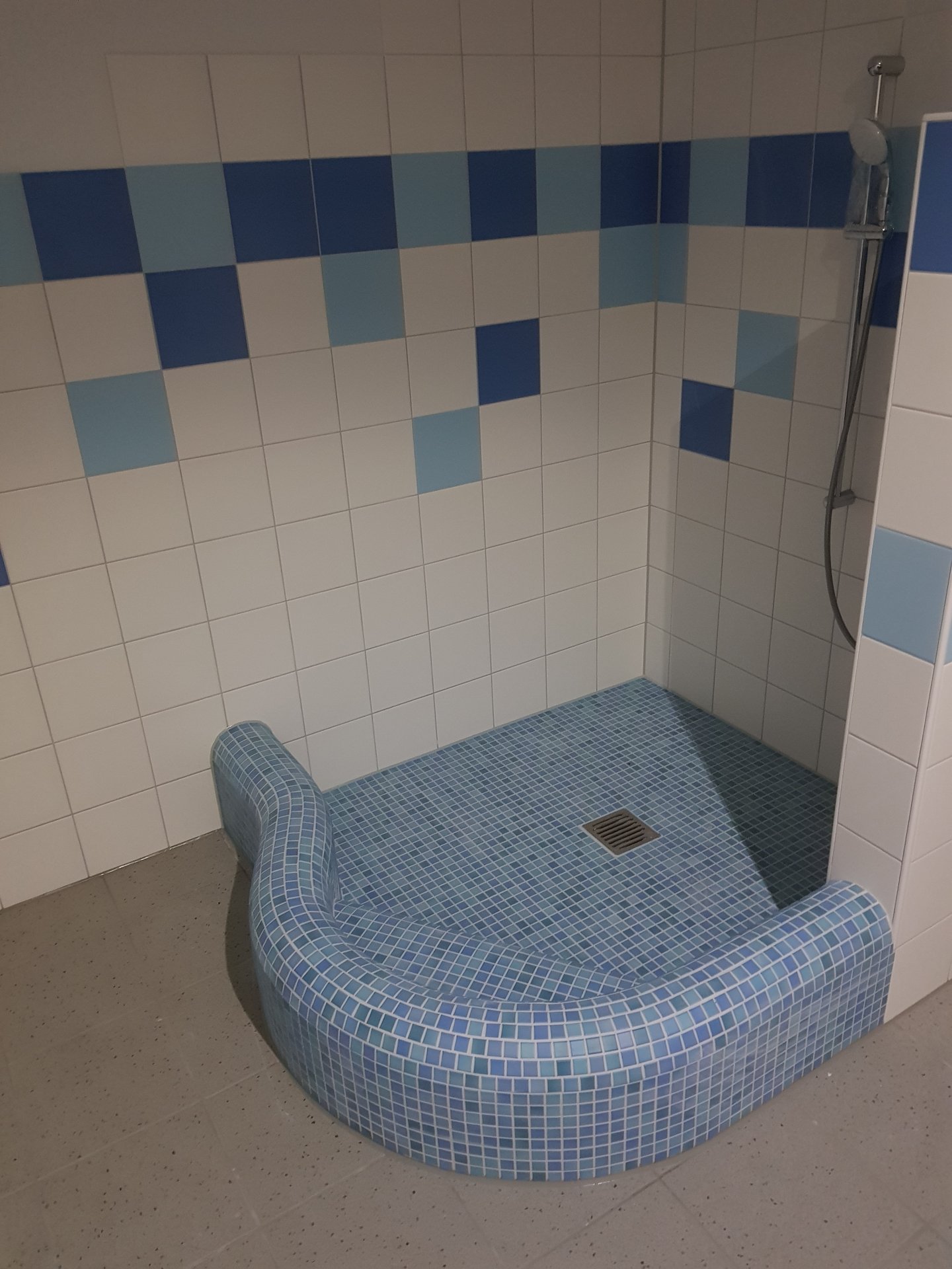

    Sowas hab ich eine Zeit lang regelmäßig für Kitas hergestellt.
    Wenn du weiterhin deinen Plan verfolgst, dann würde ich wie folgt vorgehen:
    -Zunächst sämtliches Mosaik ab
    -die Oberkante wie auf den Bildern zu sehen ist rundschleifen
    -grundieren und Risse ausfüllen
    -alles mit Gewebe und Sanierputz wie z.B. Sopro RAM überspachteln
    -abdichten und dann Mosaik drauf.
    Die Arbeitszeit ist nicht zu unterschätzen. Da gehen ein paar Stunden drauf.

    So werde ichs grundsätzlich angehen!
    Danke, Sven, für die detaillierte Beschreibung und die Bilder zur Veranschaulichung.

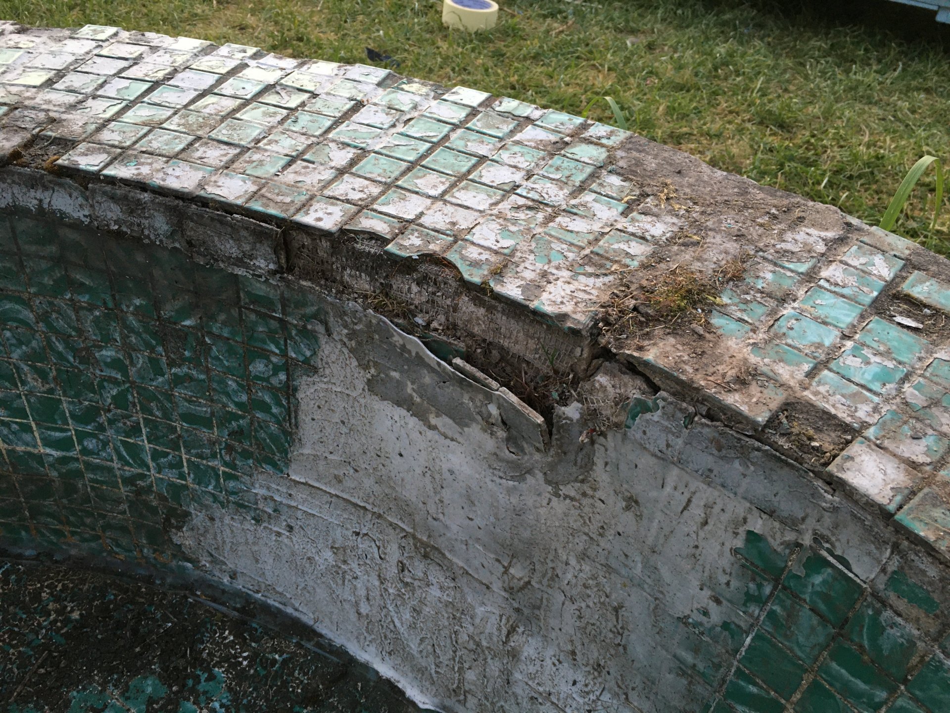

    So würde ich das grundsätzlich garnicht angehen. Zum einen ist der Zustand wie er jetzt ist einfach viel zu gefährlich. Wenn man nur das lose entfernt und bisschen anspachtelt besteht hinterher immer noch die Gefahr dass sich weitere Teile lösen. Da hilft dann auch keine Teichfolie.
    Zum anderen wäre das rausgeworfenes Geld wenn's dann doch nicht funktioniert. Mach lieber vernünftig oder Kauf ein Planschbecken bevor du das bereust.

    wenn die Fliesen ab sind wird er hoffentlich sehen dass das Ding nicht mehr zu retten ist. Da sind Zentimeter breite Risse und es fehlt Kiloweise Material.
    das Ding gammelt schon länger, klar Mann man da irgendwas spachteln und Folie drüber legen aber am Ende drückt es das Teil ganz auseinander und die Folie reißt

    Welchen Durchmesser und welche Innenhöhe hat das Becken?
  18. #18 DerLaubenpieper, 19.04.2020
    DerLaubenpieper
    DerLaubenpieper
    15.04.2020
    Danke, interessanter Ansatz! Allerdings hat der jetzige Brunnen innen nur einen Durchmesser von 1,50 Meter. So kleine Stahlpools gibts glaube ich garnicht.
    Ich denke da nochmal drüber nach. Ist nicht so, dass ich beratungsresistent bin.
    Okay. Du würdest den Brunnen also als Beet o.ä. nutzen, weil sich der Sanierungsaufwand nicht lohnt. Schon verstanden - und auch eine Option. Ich habe mich da wohl falsch ausgedrückt. Reinigen werd ich das Ding aber trotzdem erstmal mit Hochdruck und die losen Fliesen kommen auch runter.
  19. #19 DerLaubenpieper, 19.04.2020
    DerLaubenpieper
    DerLaubenpieper
    15.04.2020
    150 cm Durchmesser innen / 195 cm außen / 35 cm Innenhöhe
