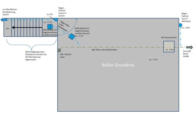

    worin besteht der Unterschied zwischen einer Rückstauabsicherung für fäkalienhaltiges Wasser und Regenwasser?
    Ich bin im Netz noch nicht richtig fündig geworden, vermute aber, dass die mechanischen Beanspruchungen durch fäkalienhaltiges Abwasser (Feststoffe o.ä.) der Grund sind. Da wir ein Mischwassersystem haben, kommt sicherlich nur die hochwertigere Lösung in Frage.
    Die Rückstauebene liegt über 2m oberhalb des Hausanschlusses (Haus BJ 1954).

  9. #9 fragenfueralle, 06.08.2014
    fragenfueralle
    fragenfueralle
    30.07.2010
    30
    Ingenieur
    Köln
    Anbei eine Skizze zum AW-Rohrleitungsverlauf.
    Abwässer aus dem Haus werden nicht über den Rückstauverschluss geleitet.
    Das hintere Regenwasser wird in den Garten entwässert, dass vordere in den AW-Kanal.
    Bei starken Platzregen (wie kürzlich) läuft der Straßenkanal regelmäßig voll und es kommt zum Rückstau; der Rückstauverschluss (Kugel) spricht an.
  10. #10 fragenfueralle, 06.08.2014
    fragenfueralle
    fragenfueralle
    30.07.2010
    30
    Ingenieur
    Köln
  11. #11 Manfred Abt, 06.08.2014
    Manfred Abt
    Manfred Abt
    18.08.2005
    3.848
    • sieht doch schon ganz gut aus
    • Durchlauf durch Revisionsschacht ist innendruckdicht?
    • Für die beiden Bodenabläufe reichen formal die eingebauten RSV
    • Bei Versagen des RSV steht die Suppe natürlich im Keller
    • zusätzlicher fäkaliengeeigneter RSV im Revisionsschacht wäre nicht DIN-gerecht, da bei geschlossenem RSV das SW aus den oberen Etagen sich vor dem RSV ansammelt und ggf. austritt
    • wenns nicht um Versicherungsfragen geht ist hier alles eine Frage der Risikoabwägung
  12. #12 fragenfueralle, 06.08.2014
    fragenfueralle
    fragenfueralle
    30.07.2010
    30
    Ingenieur
    Köln
    Ich vermute, dass die Revisionsöffnung im Rohr nicht innendruckdicht ist. Allerdings ist mir die Definition hierzu nicht bekannt.
    Es handelt sich noch um ein Gussrohr unter dem Kellerboden. Die Rev.-Öffnung ist ein eckiger Revisionsflansch, der mittels Stahlplatte und Spannverschluss dichtungslos verschlossen werden kann. Bei dem letzten Starkregen lief der Straßenkanal binne 5 Minuten voll. Den Spannverschluss musste ich kräftig nachziehen, damit die metallische Abdichtung dicht genug war, um nur noch "tröpfchenweise" Wasser durchsickern zu lassen. Die Dichtflächen müsste ich mal reinigen.
    Zu dem Hinweis RSV im Rev.-Schacht nicht DIN-gerecht: ich meine kürzlich gelesen zu haben, dass dies nur dann zulässig sei, wenn sichergestellt ist, dass im Falle des verschlossenen fäkaliengeeigneten RSV auf die abwasserführenden Installationen im Haus verzichtet werden kann. Könnte das stimmen? Der gen. Verzicht ist kein Problem, da Einfamilienhaus.
