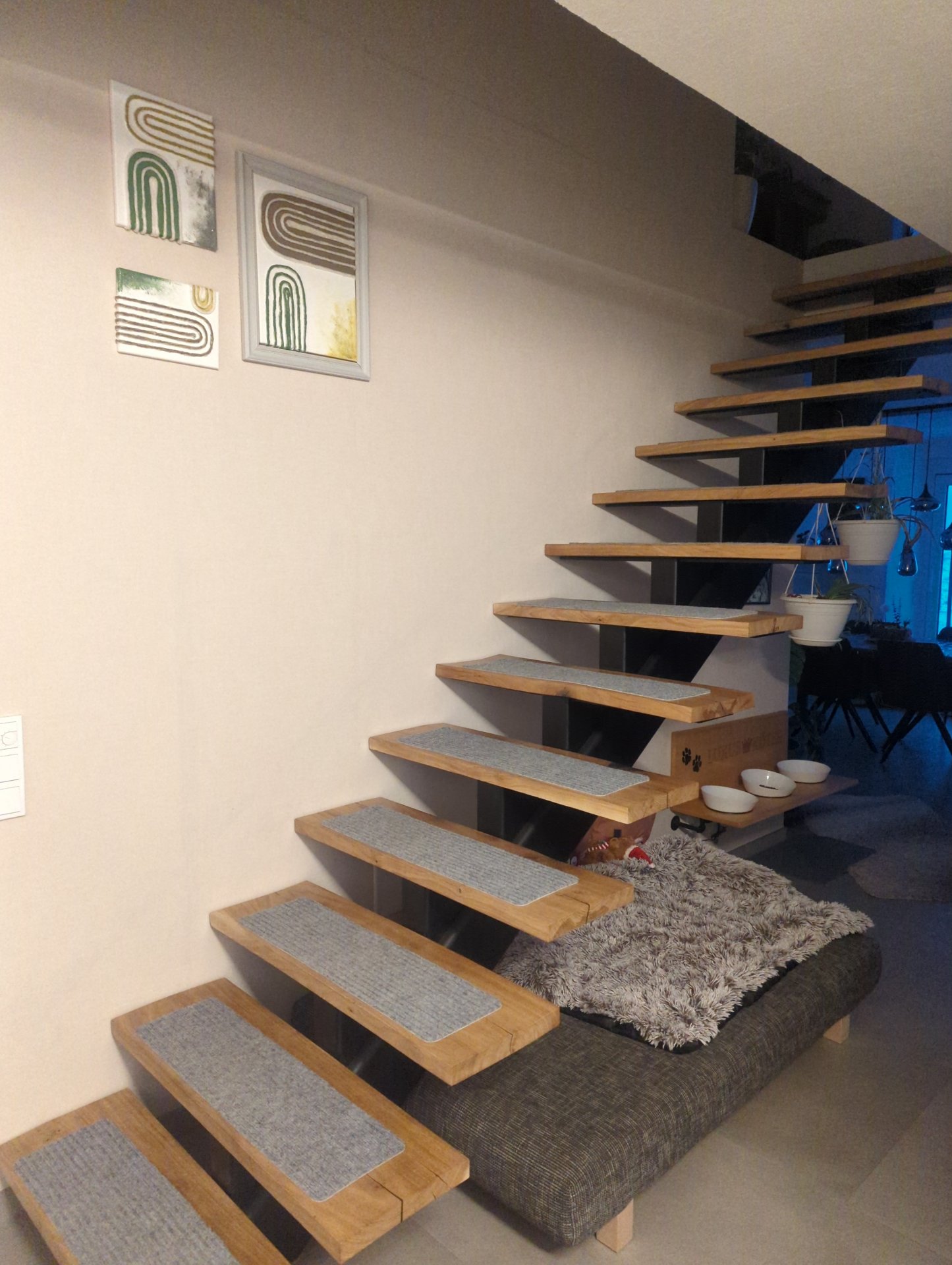

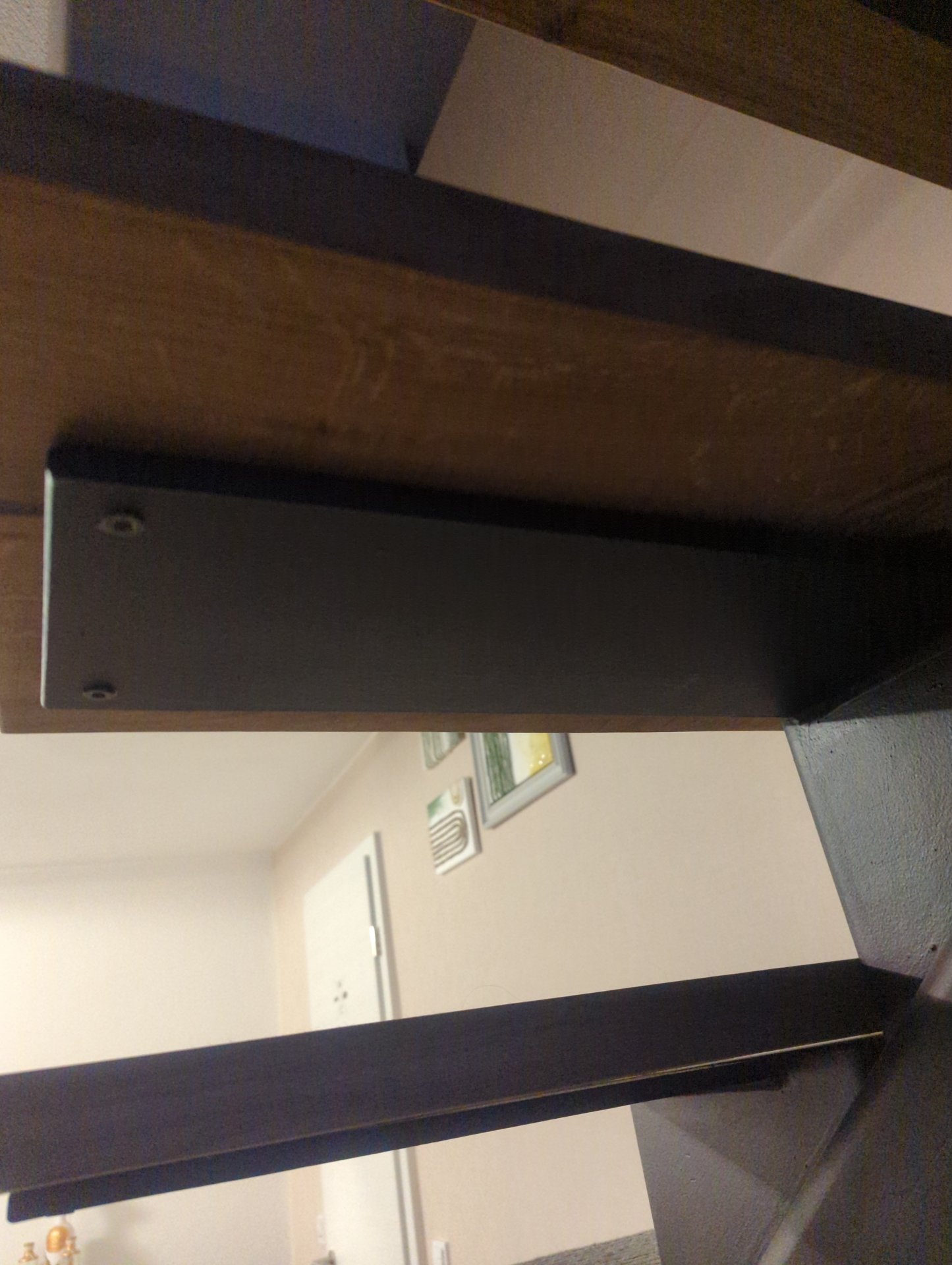

    Wir haben eine mittelholmtreppe mit Eichestufen. Unter den Stufen befinden sich Stahlplatten. Die Stufen ragen über diese Platten. (Treppenbreite 90cm)
    Hat jemand eine Idee wie wir dort ein geländer anbringen können?
    Auf Fußboden ist keine Option da fußbodenheizung.
    Auf Treppenstufe (nur Stufe) keine Festigkeit, da wir nicht in die Stahlplatte kommen. Stufe ragt 5cm über die Platte. Ich denke somit verlieren wir noch mehr an Aufgangsbreite.

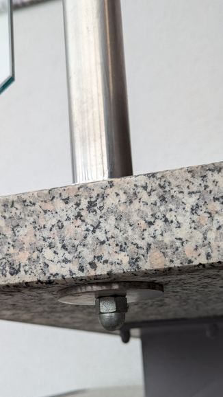

    Gugl kaputt? Nur mal kurz, aber vom Prinzip:

    Gugl? Ist nicht kaputt.... Dieses Geländer lässt sich bei uns nicht anbringen. Da es unten im fußboden verankert werden müsste und genau dort eines der Rohre der Fußbodenheizung verläuft. Auf den Stufen können wir auch nicht anbringen. Da ersten zu dünn und zweitens wir nicht in die Stahlplatte kommen.

    Das Geländer (auf dem Bild) kannst auch mit dem Daumen wegdrücken. Das funktioniert so niemals!

    Quark! Deshalb sagte ich vom Prinzip her!
    Ich möchte mal sehen wenn Du unten an die Stahlplatte den Winkel anschweisst, wie du das mit dem Daumen wegdrücken willst...
    Natürlich darf man das aus optischen Gründen nicht nem Grobmotoriker überlassen. Bischen Gedanken sollte man sich schon machen, wie man das löst.

    2-3 Winkel an die Stahlplatten anschweißen, und dann daran ein Geländer. Wo ist das Problem?

    Üblicherweise werden Treppen als komplettes Bauteil geplant inkl. Geländer, da die ggf. auch vom Bauamt geprüft werden.
    Seitlich am unteren Antritt eine Stange vom Boden bis zur Decke befestigen-
    auf dem Boden genügt kleben, seitlich an die Stufe schrauben.
    An der Stange kann dann ein durchgehender Handlauf befestigt werden.

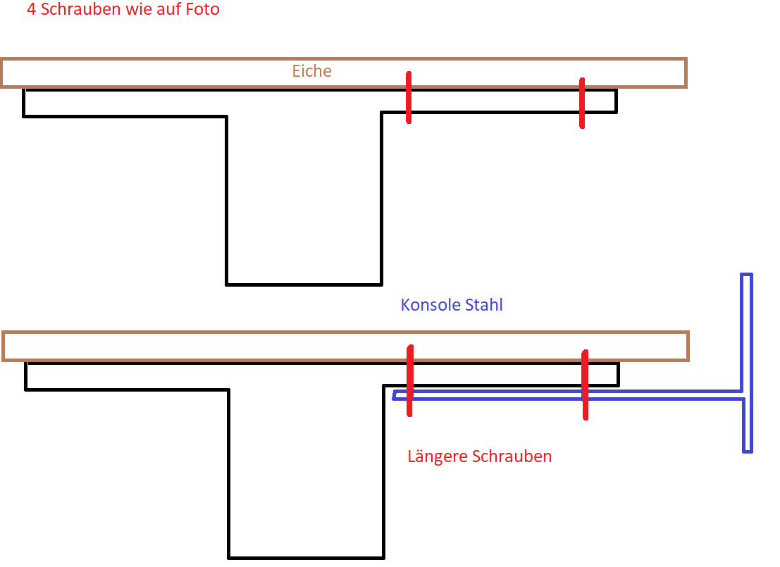

    Das ist doch sehr vom Design abhängig, was ihr etablieren wollt.
    Wenn es einfach nur um einen funktionellen Anschluss geht, würde ich eine Metallbaufirma nach einer Konsole fragen, welche unter dach Lochbild der Treppenstufen passt. Die jeweiligen Stufen werden dann abgeschraubt und mit längeren Schrauben die Konsole angeschraubt.

    Korrekt, deshalb sollten sämtliche Montagen an dem Mittelholm angesetzt werden.
    Die Stufen sind nur Design und nicht tragend.

    Die Stufen "tragen" nur die Person die drüber läuft, keine anderen hebelnden/scherenden Kräfte und nicht die Konstruktion der Treppe an sich.
    Zudem sind die Stufen so gedacht, dass man überwiegend nahe der Mitte auftritt, nicht an der Kante. deshalb wäre ein Geländer, welches man an der Kante befestigen würde mechanisch sehr ungünstig.
    deshalb alles über den Mittelholm, ideal ohne diesen zu beschädigen.
