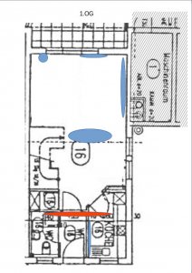

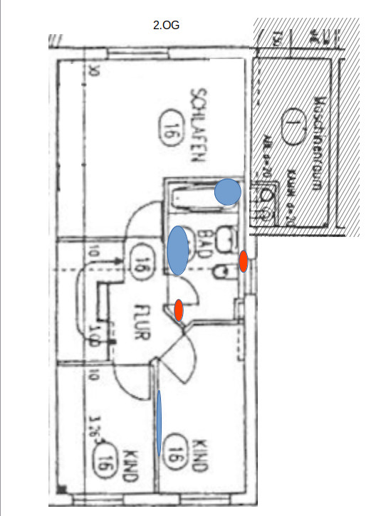

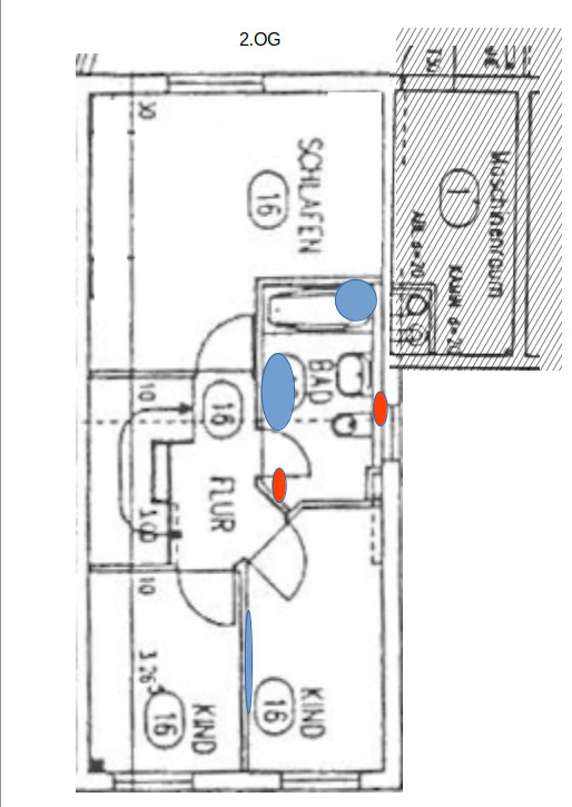

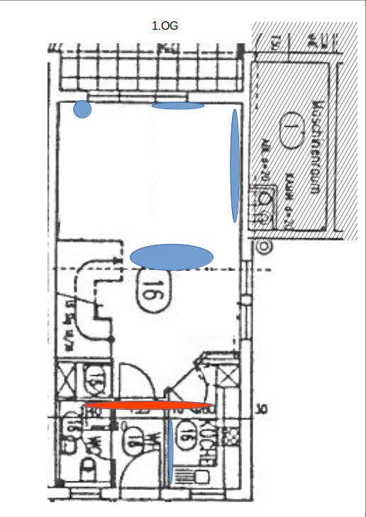

    Zur räumlichen Übersicht, habe ich Pläne eingefügt auf denen ich das Brummen in der Farbe rot, das Wummern in blau gekennzeichnet und mit der Dicke versucht habe die Intensität abzubilden. Auf den Plänen kann man auch sehen, dass wenn man sich einen Meter weiter bewegt, die Geräusche plötzlich nicht mehr zu hören sind. Messbar bleiben sie jedoch.

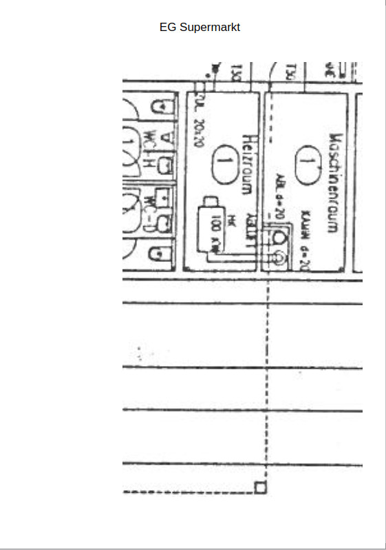

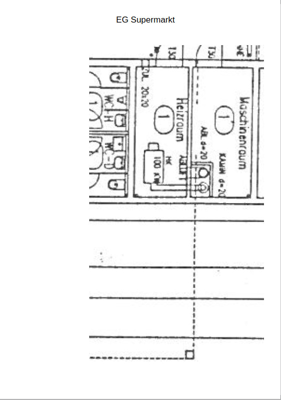

    In dem abgebildeten Maschinenraum, steht der Kühlkompressor auf einer entkoppelten Bodenplatte. Die Verrohrung führt einmal in südlicher Richtung zu den Kühlschränken im Supermarkt (Verlegung nicht bekannt, da abgehängte Decke) und einmal in nördlicher Richtung durch die Wand zu dem dort weiter rechts befindlichen Verflüssiger.
    Ich kann den Zusammenhang der Geräusche nicht wirklich deuten und hoffe, dass mir hier jemand auf die Sprünge helfen und weitere Ideen zu möglichen Schallbrücken hat.
    Nur damit könnte ich auf die Installationsfirma zugehen, diese selbst beauftragen den Umstand zu beseitigen um endlich Ruhe zu haben.
