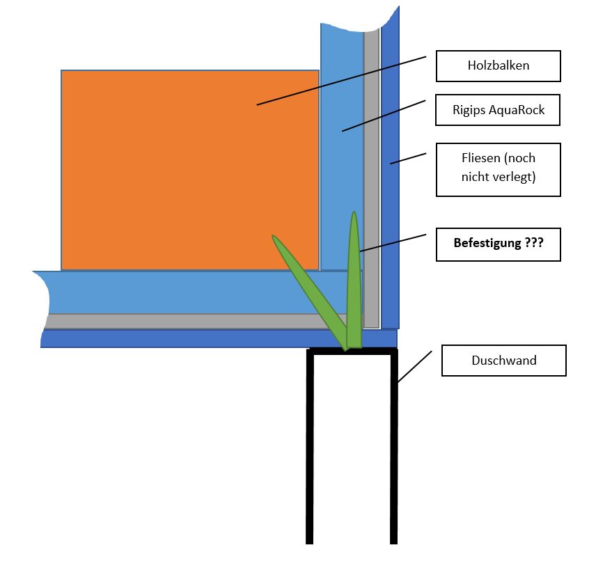

    ich möchte eine Duschtür wie in der Skizze anbringen. Der Untergrund sind Rigips Aquaroc-Platten, verschraubt auf einem Holzgestell. Allerdings so weit an der Ecke, dass die Schrauben sicher keinen Halt haben werden.
    BIs auf "Schraube ganz schräg reindrehen" :irre fällt mir nichts ein. Habt Ihr eine bessere Idee?
    Fliesen sind noch nicht verlegt.
    Gruß Peter

    Im Grunde schraubst du ja hier durch die Fliese und durch den Rigips. Und die Wand steht unten auf. Wenn du zwischen Duschwand und Fliese noch Silikon machst, sollte das Halten. Zumindest in unserer Mietwohnung war hinter dem Rigips auch hohl und die Duschfaltwand hat 10 Jahre gehalten.

    Wenn der Schraubenkopf beim Schrägeinschrauben nicht stört, kannst du dies so machen, ansonsten Duschwand versetzen.
