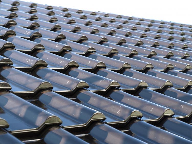

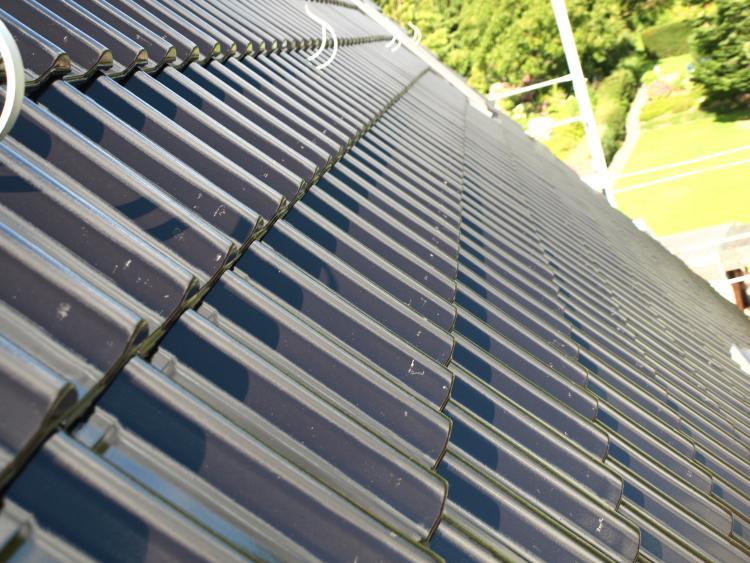

    Hallo zusammen, bin neu hier und habe die Hoffnung auf einige konstruktive Ideen zur weiteren Handhabung meines Problems.
    Vielleicht steckte der ein oder andere ja schon in selbiger Lage.
    Wir haben uns entschieden unser EFH von 1938 mit einem neuen Dach sowie Dämmung zu versehen. Hinter dieser Entscheidung stehe ich auch bis heute.
    Aber: Die Tonziegel die wir haben wollten wurden bei Anlieferung, da niemand vor Ort war, auch von niemanden abgenommen. Lieferschein also ohne Unterschrift. Nun hat uns er Dachdecker am Folgetag die Ziegel verlegt. Teilweise bei Regen.
    Als ich nach Hause komme stelle ich fest, dass nahezu alle Tonziegel an der selben Stelle Abschürfungen bzw. Kratzer vorweisen. Ich stelle mir nun die Frage, ob ich das überhaupt so abnehmen muss, bzw. ob ich auch darauf bestehen kann dass neue Ziegel verlegt werden. Das es sich hier um ein Naturprodukt handelt ist mir klar. Kleine optische Mängel, Abplatzungen usw. würde ich zu einem gewissen Grad ja akzeptieren. Aber so???
    Der Vertriebsleiter betroffenen Herstellers war letzte Tage unangekündigt da und hat sich das Dach angesehen. Er wollte mir weiß machen, daß ich mit einem Abstand von 8 Metern zur Fassade aufs Dach blicken müsse um dann den Schaden zu beurteilen. An diesem Tag konnte er natürlich nichts sehen.
    Ich sehe diese Flecken immer. Zugegebenermaßen hängt es aber wirklich vom Licht ab. Allerdings: Wenn ich ein Dachfenster öffne und rausschaue, sieht es immer grauenhaft aus. Egal ob bei Sonne, nasser Pfanne oder bedecktem Himmel. Auch für die erwähnten 8 m üblichem Betrachtungsabstand habe ich noch keine gesetzliche Grundlage gefunden.
    Momentan stehe ich da echt vor einem riesen Rätsel. Denn einen Rechtsstreit mit ungewissem Ausgang bricht man ja auch nicht so einfach vom Zaun.

    Sicher, dass es sich bei den zu sehenden hellen Spuren um Abschürfungen und Kratzer handelt?
    Ich kenne es so von meinen engobierten Dachpfannen, dass diese ganzen Punkte Abrieb von den ,,Füßchen" der nächten Pfanne sind, wenn diese auf den Paletten in 5er Paketen zusammengeschnürt und dann transportiert werden. Das geht nach einer Weile weg, kann man meist auch abwischen.
    Ich denke nicht, dass man da groß ne rechtliche Handhabe hat.

    Hallo Markus,
    das mit dem gebrauchsüblichen Abstand steht in der DIN EN 1304.
    Die Abschürfungen auf den Dachziegeln kommen von den Stapelpunkten, d.h. hier berühren sich die Dachziegel untereinander bei Verpackung und Transport.
    Da die Thematik bekannt ist, versuchen viele Hersteller die Stapelpunkte zu definieren, d.h. dorthin zu legen, wo es den kleinstmöglichen Schaden geben kann. Dies ist natürlich leichter gesagt als getan. Es geht eigentlich nur bei Dachziegeln, welche noch in der Entwicklung sind, weil hier die Formen entsprechend ausgebildet werden müssen.
    Eine weitere Einflußgröße in der Ausbildung von Schürfstellen durch Stapelpunkte, ist die "Beschichtung" der Dachziegel. Glanzengoben oder Glasuren lassen i.d.R. keine Schürfstellen durch Stapelpunkte zurück.
    Manche Hersteller bringen auf der Unterseite der Dachziegel Gummierungen an, um den Effekt zu minimieren oder auszuschließen.

    Die Dachziegel sind allesamt zerkratzt. Die Dachdecker haben jeden Ziegel - trotz der Beschädigungen - verlegt. Da würde ich mich nicht mit Ziegel anpinseln abspeisen lassen. Keiner weiß, wie eine solche Nachbesserung in ein paar Jahren aussieht. Solche Dachziegel gibt´s bei uns - direkt ab Werk - als 3.-Wahl-Ziegel für einen Bruchteil des Normalpreises, mit denen dann die eine oder andere marode Scheune eingedeckt wird.
    Wäre es mein Dach, kämen die Dinger wieder runter.

    In einem Leitfaden der Arbeitsgemeinschaft Tonziegel ist u. a. nachzulesen, daß Kratzer durch transportgebundene Kontaktflächen max. 7 mm betragen dürfen.

    So steht´s drin:
    "Dachziegel werden für den Transport so verpackt, dass ein Aneinanderreiben
    nahezu ausgeschlossen ist. Dennoch treten Abschürfungen, Kontakt- und
    Scheuerstellen vereinzelt bei Engoben oder Glasuren auf.
    Betragen diese in der Hauptrichtung gemessen weniger als je 7 mm, so stellen
    sie weder einen Mangel noch einen Fehler dar."
