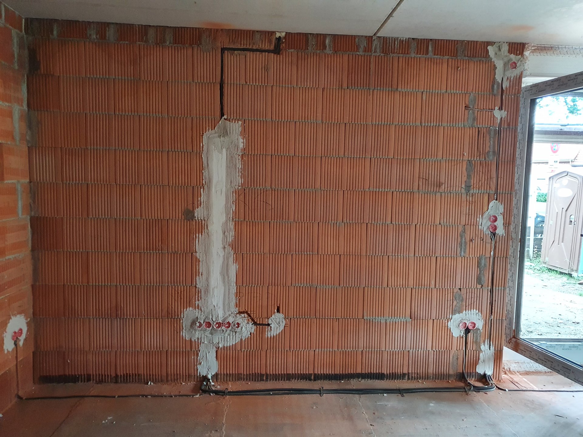

    Moin zusammen,
    Zunächst einmal einer herzliches Hallo.
    Bin neu hier, da ich ein bisschen auf dem Schlauch stehe und nicht weiter weiß.
    Ich habe im Wohnzimmer einen Mutltimedia Kanal, welcher im Porotom Stein liegt und verputzt wurde.
    Nach dem Einzug haben wir den Kanal in Betrieb nehmen wollen.
    Dazu habe ich mit einer Lochkreissäge 2 Öffnungen für die Kabel gebohrt.
    Nun musste ich leider feststellen, dass es aus dem Kanal ganz schön bläst. Im Kanal selbst merkt man den Luftzug stark.
    Ich habe keine Ahnung, wie die Luft da reinkommt.
    Einzig das Leerrohr für den Aussenauslass kann ich als Ursache ausschließen.
    Habt ihr irgendwelche Tipps für mich?
    Muss das Ding wieder raus?
    Oder reicht es den Kanal mit Schaumstoff (ESD) auszukleiden.
    Habe Sorge, dass es über kurz oder lang dort evtl zu Kondesatbildung kommt.
    Hier noch ein Bild wie es im Rohbau aussah.
    Danke für eure Hilfe

    Kamineffekt?

    Irgendwo her muß es ja kommen… Wenn’s die Leerohre nicht sind, dann gehen mir bei dem geschlossenen Rohr auch fast die Ideen aus, außer die „Waben“ in den Mauersteinen undankbar frage ich mich wo es da „reinzieht“, also wo die Luft da reingeht? Das Haus ist außen verputzt, oder? ODER?

    Kabelkanäle haben rückseitig jede Menge Löcher in ganz kurzen Abständen zum befestigen.
    Da wird wahrscheinlich die Zugluft zur Hohlschicht in Verbindung durch die Ritzen im Mauerwerk bestehen. :yikes.

    Wenn es nicht der Kanal ist blieben da als Schwachpunkt noch die Schalterdosen selber .
    Dafür gibt es extra Winddichte Dosen.

    Das stimmt.
    Der Kanal hat tatsächlich Löcher zur Befestigung mit Schrauben.
    Bei manchen Löchern sieht man auch einen Hohlraum dahinter.
    Aber mir war nicht klar, dass es in den Hohlkammern Zugluft gibt :confused:

    Mein direkter Nachbar (Doppelhaus) hat exakt den gleichen Schacht.
    Dieser hat das Problem nicht, sodass ich davon ausgehe, dass beim Einbau etwas nicht richtig gemacht wurde.
