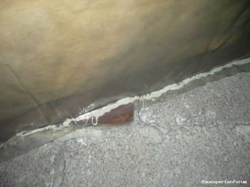

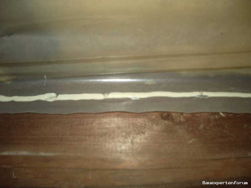

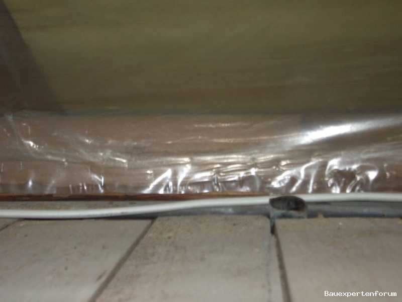

    Vielleicht habe ich mich zum Dachaufbau etwas unglücklich ausgedrückt.
    Das Gebäude war ursprünglich eine Lagerhalle. Die Decke besteht aus Holzbalken (in den Zwischenräumen liegt lose die Mifa) mit verputzten Streckmetall, darüber ist der Dachdoden mit 19mm Spanplatten begehbar gemacht.
    Die Dachschräge die ich isolieren will hat diesen Aufbau:
    Dachfläche: 2 x 12m x 4m
    Isolierte Fläche: 2 x 4m x 4m
    Aufbau von Außen nach Innen: Bitumenschweißbahn, Dachpappe, Holzverschalung, Sparren 100/140, dazwischen 100 mm Mineralwolle, Dampfsperre, keine Öffnungen zwischen den Sparren in den Außenwänden.
    Falls das Dach doch eine Hinterlüftung braucht habe ich dort bei 100er Dämmung und 140er Balken genügend Luft.
    Das die DS nicht zu 100% dicht ist kann gut sein. An den Tackerklammern ist die DS teilweise eingerissen.
    Ich hab einfach mal die Wandabschlüsse fotografiert und hochgeladen.
    Wandabschluss
    Firstabschluss
    Umlaufbalkenabschluss
    Gruß Uwe

    Bei denen Anschlüssen ist es nicht verwünderlich das du Kondensat in der Konstuktion hast. Du hast die Anschlüsse verklebt aber nich zusätzlich mit zugelassenen Klebebänder an die anschließenden Konstuktion verkebt.
    Es muss alles absolut Luftdicht verschlossen sein. Selbst kleine Risse an der Klammerung musst du verschließen.
    Also: Alle Risse, Stöße und Anschlüsse mit zugelassenen Klebebändern verkleben.

    ... da wird es an der Fußpfette Probleme geben. Wenn ich das so richtig einschätze, dann wird die feucht-warme Luft an deren Unterseite einströmen können. Mir behagt der Belag da irgendwie nciht und ich weiß auch nicht, wie das unterhalb der Pfette aussieht.

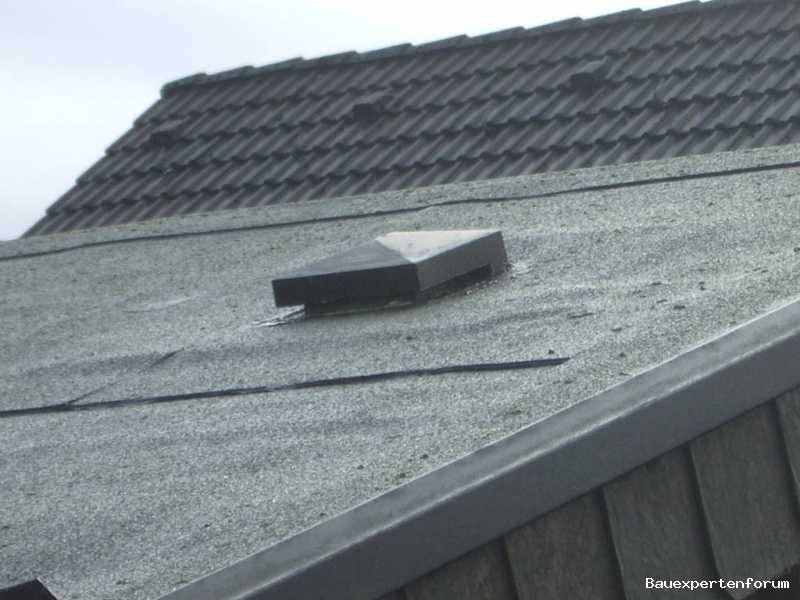

    ...ist weg, und ich habe noch etwas auf dem Dach entdeckt.
    Vor etwa 20 Jahren hat mein Schwiegervater auf die Dachpappe noch Bitumenbahnen legen lassen. Bei der Gelegenheit hat der Dachdecker direkt noch 8 von diesen Belüftungshutzen
    mit aufgebracht. Unter den Hutzen ist die Holzverschalung geöffnet worden. Muss ich diese Stellen wieder verschließen?

    .. ein erheblicher Preisunterschied zwischen einer Dampfsperre mit variabler und >100m Dichtigkeit. Welche sollte ich denn nun verarbeiten? Und was mache ich mit den Belüftungshutzen, die sind ungefähr alle 5-6 Sparren aufgebracht?

    Problem ist das dampfdichte Bitumendach und die bereits vorhandene Feuchtigkeit in der Dachkonstruktion.
    Insofern Geld in die Hand nehmen und einen Fachmann als Planer hinzuziehen.
    Das Dach ist eingedeckt mit Bitumendachbahnen und hat " Hutzen ", weil der Schwiegervater offenbar wußte, daß durch die Bitumendachbahnen die Difussion behindert ist. Ob das Ganze nach dem Foto als hinterlüftete Konstruktion funktionieren würde ?? Käme wahrscheinlich darauf an, ob eine Zuluft an der Traufe vorhanden ist ( warum dann aber die Hutzen ? ) und auf den Übergang zum höher liegenden Ziegeldach.
    Von Künzel, dem " Erfinder " der feuchteadaptiven Folien, Frauenhofer Institut, gibt es eine Untersuchung dazu, ob feuchteadaptive Folien auch bei Bitumeneindeckungen funktionieren. Künzel hat es bejaht.
    Bei Dir ist allerdings bereits Feuchtigkeit in der Dachkonstruktion. Dann ??
    Die angebrachte " Dampfbremse " ist eine gewöhnliche Bauabdeckfolie ?
    Luftdicht muß es übrigens auf der Raumseite vor der Dämmung sein. Außen sollte es diffusionsoffner sein als an der innensitigen Dampfbremse.
    Bei Dir ist es genau umgekehrt. Ob die Hutzen da die erforderliche Besserung bringen ???
