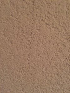

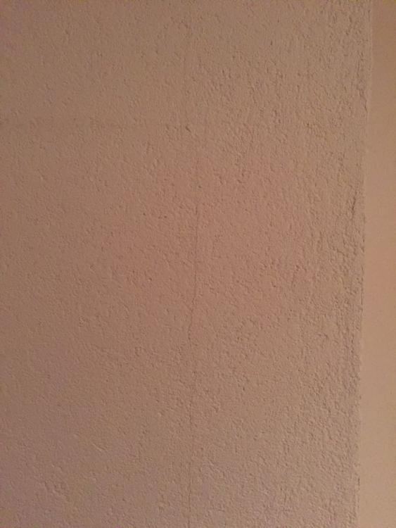

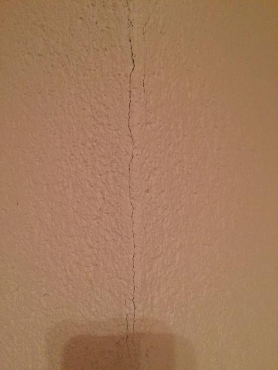

    Servus Leute,
    ich hab mir als Winter Projekt vorgenommen oben meine Wohnung auszubauen. Dort sind 2 Räume schon länger fertig + Gang. Als erstes hab ich mir vorgenommen meine Bereits vorhandenen Räume neu mit Weiss zu streichen. Mir ist allerdings aufgefallen das der Putz Risse hat auf einer Seite, Die sich von oben bis fast ganz unten ziehen und auch an der Kante.
    Jetzt brüchte ich euren Rat, das ich als Mechatroniker von Putz und sowas sehr wenig Ahnung habe.
    Muss der Komplette Putz an dieser Seite jetzt etwa runter ? oder kann man des irgendwie noch verspachteln ? Bzw. Was soll ich wegen der ausgerissenen Kante machen wo der Putz wegbröckelt.
    Bild 1: Riss im Putz (von weiter weg)
    Bild 2: Riss (Nähere Ansicht)
    Bild 3: Kante von wo der Putz abbröckelt.
    Was würdet ihr mir empfehlen ??
    Eine zusätzliche Frage noch: Könnt ihr mir anhand der Bilder vielleicht sagen ob des irgend ein besonderer Putz ist ?
    Rufi
  2. #2 Gast036816, 21.11.2015
    die rissursache ergründen!
    bild 3 - da hat schon mal jemand versucht, den riss zu kitten, ist aber misslungen!

    Hallo, wie alt ist das Gebäude. Risse im Putz sind ab einer Breite von 0,3mm ein berechtigter Grund zur Mängelanzeige. Wenn der Riss, wie es scheint, unter 0,3 mm Breite ist, beim Neubau mindestens 3 Jahre warten, sonst macht man alles doppelt Das Haus muss sich mit den Lasten gesetzt haben. Ab 0,3mm Breite muss die Ursache aber ermittelt werden. Für die Kosten, auch der Nacharbeiten, sollte der Bauträger aufkommen.
