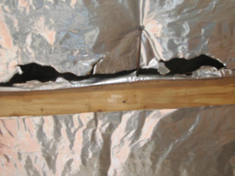

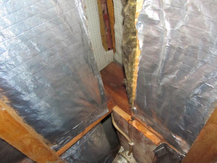

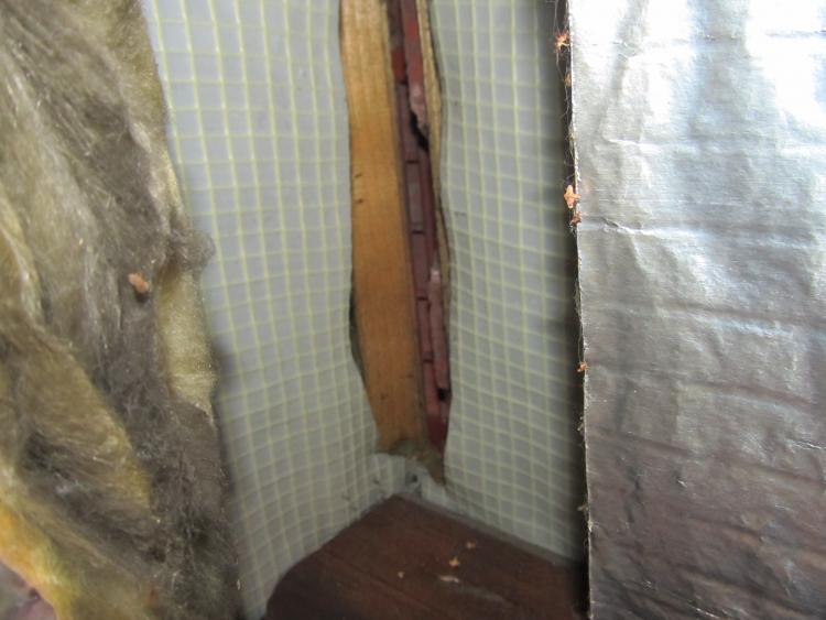

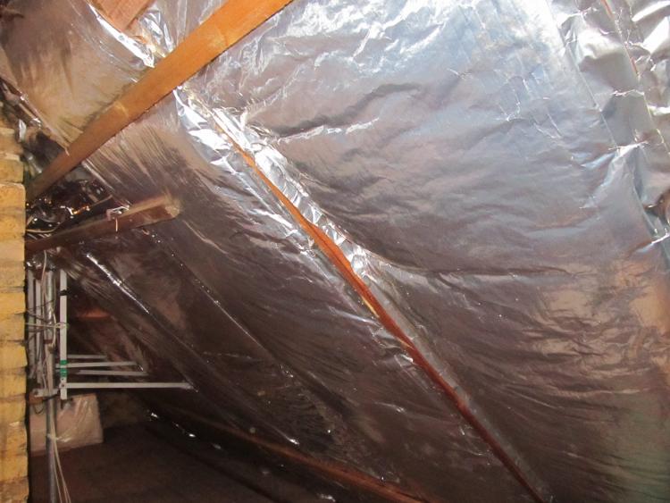

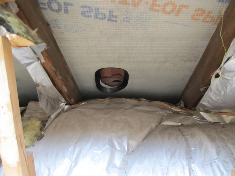

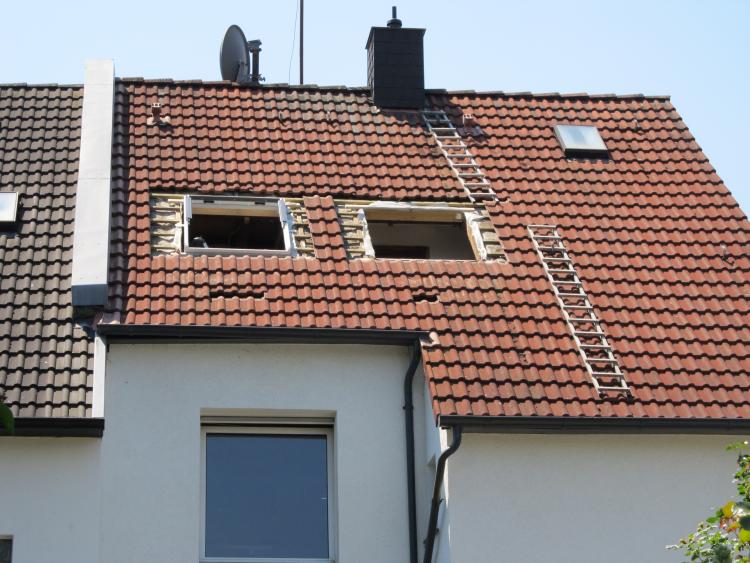

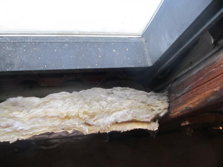

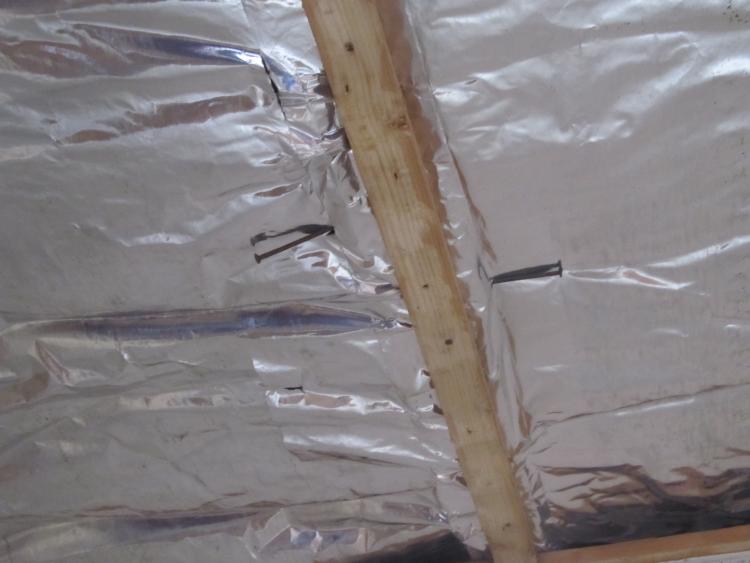

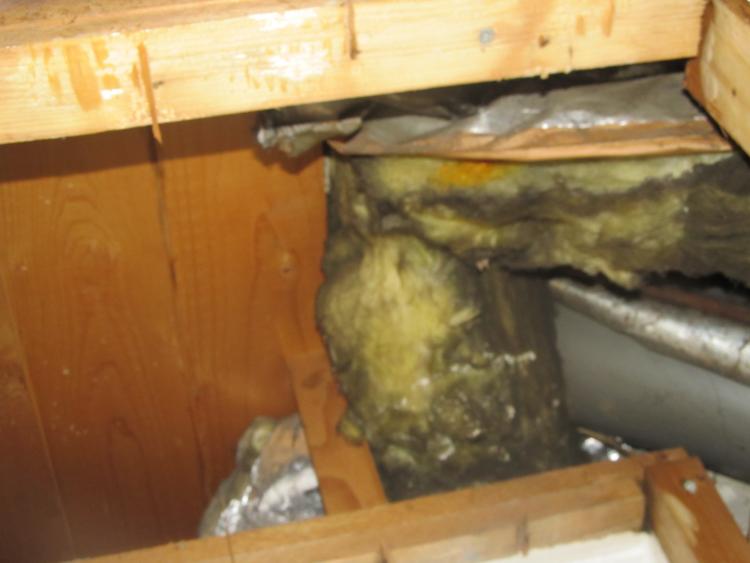

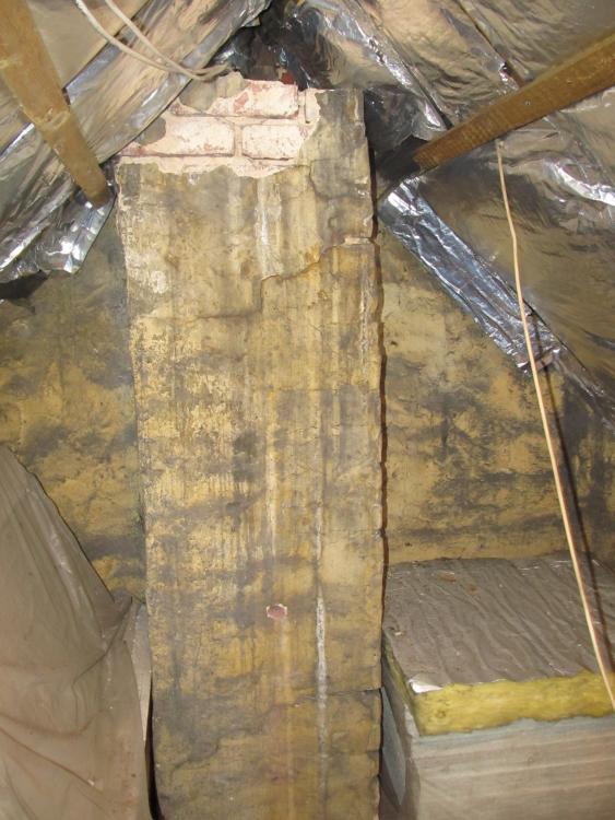

    Wir renovieren, bzw. sanieren gerade unser Haus (Bj. 1912). Besser gesagt: Vieles lassen wir auch machen.
    Nachdem wir im DG die alten Holzpaneele entfernt haben, wurden in der letzten Woche zwei Dachflächenfenster durch größere ersetzt und ein neues kam hinzu! :-)
    Unter der Lattung der alten Holzpaneele befindet sich eine alukaschierte Mineralwolle. Die wurde dort 1993 eingebracht, als das Dach neu eingedeckt wurde.
    Es ist aber nichts dicht. Die Folie wurde teilweise angenagelt und hat auch sonst allerlei Fehlstellen. Durch den Einbau der Fenster sind diese erst einmal noch größer geworden.
    Beim Abbau der Paneelen hatte ich zunächst einen Schreck bekommen... Die Dämmwolle ist teilweise richtig schwarz. Im Internet hatte ich Bilder von Schimmel in solchen Dämmstoffen gesehen...
    Jedoch: Es ist alles trocken, das Holz sieht gut aus, es riecht nichts - und auch sonst hatten wir in diesem Haus nie ein Schimmelproblem!
    Ich denke, das Schwarze wird Staub sein. Vielleicht spielt es auch eine Rolle, dass bis vor drei Jahren noch mit Koks geheizt wurde....
    Nun, ich möchte vor allem, dass auch zukünftig kein Schimmel auftritt!
    Bislang war der Wohnraum im DG mit den Holzpaneelen verkleidet. Zukünftig sollen Gipskartonplatten angebracht werden.
    Ändert sich dadurch etwas?
    Um einen besseren Eindruck zu bekommen, füge ich einige Bilder bei.
    Die ersten vier Bilder zeigen den Spitzboden, der über dem Wohnraum liegt. Die anderen Bilder geben dann einen Eindruck von der Dämmung im Wohnraum (noch vor Einbau der Fenster).
    Ich möchte gerne wissen, was nötig ist. Dabei geht es mir nicht darum, die bestmögliche Dämmung zu erreichen. Wichtiger ist mir, dass kein Schimmel auftritt, der möglicherweise, lange Zeit unbemerkt, in der Dämmung wuchert...

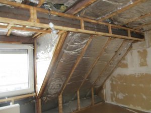

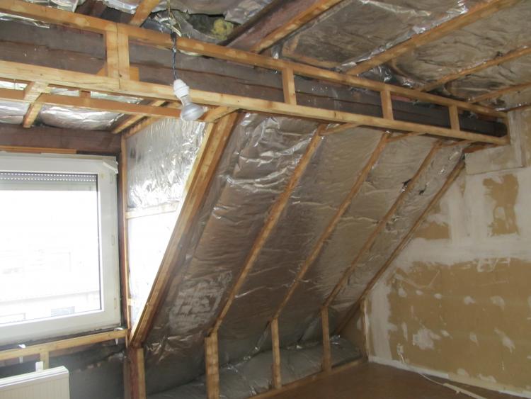

    Hier noch die Bilder aus den Wohnräumen unter dem Spitzboden.

    Da ihr die Innenverkleidung samt Unterkonstruktion entfernt hab greift die EnEv! Bedeutet also Sparrenzwischenraum mit mindestens WLG 035 neu auffüllen, Luftdichtigkeit der thermischen Hülle realisieren und sonst nur die entsprechenden a.R.d.T für die einzelnen Gewerke einhalten. Aber Achtung es handelt sich hier um ein potenziell Krebs auslösenden Stoff. Der Ausbau sollte nur dann vorgenommen werden, wenn Schutzmaßnahmen vorhanden sind, wenn die Faserbelastung in umliegenden Räumen ausgeschlossen werden kann und im Raum für ausreichend Belüftung gesorgt wird.

    Die Innenverkleidung haben wir entfernt, die Unterkonstruktion ist noch vorhanden! Nur da, wo das neue Dachfenster eingebaut wurde, wurde sie, logischer Weise, entfernt.

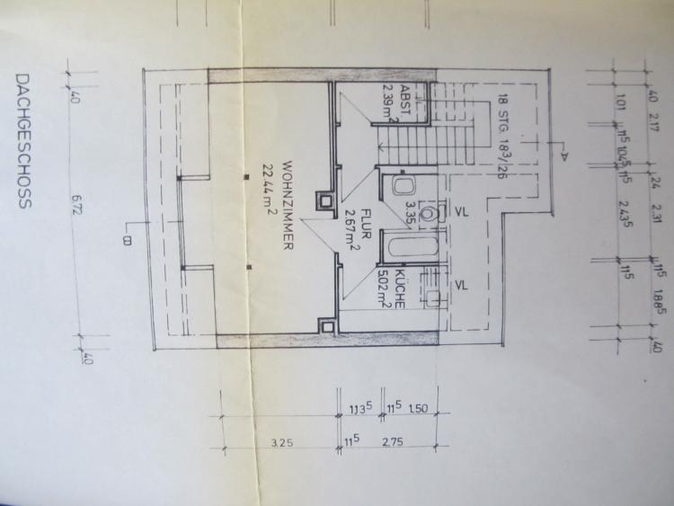

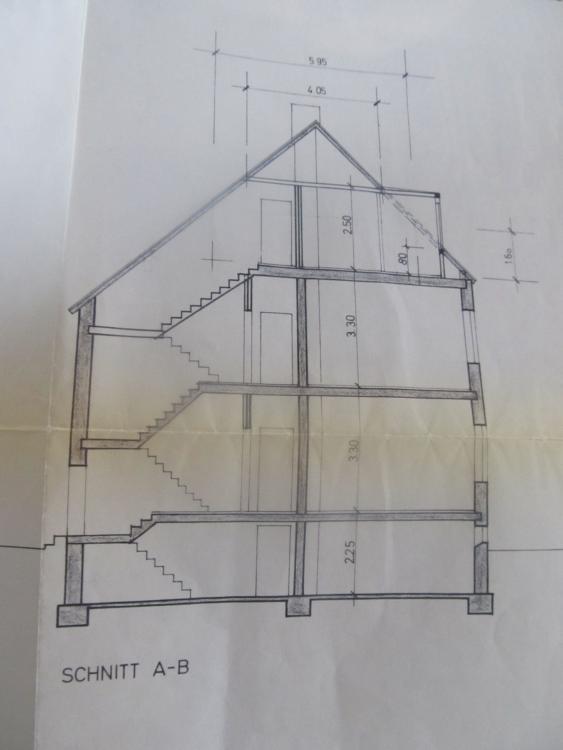

    Zur besseren Einschätzung füge ich die Planzeichnungen vom Dachgeschoss bei und auch ein Bild von letzter Woche, als die Fenster ausgetauscht wurden. Auf der anderen Seite wurde ein Dachflächenfenster zusätzlich eingebaut (neben der Gaube).
    Die Maße der Fenster: 114 cm x 140 cm

    Ob nun UK vorhanden oder nicht, die Dämmung ist zugänglich. Im Bestand zählt immer OK Dachsparren oder eben die Begrenzung durch eine vorhandene Innenverkleidung. Da ihr aktuell keine mehr habt, gillt entsprechend OK Dachsparren als Begrenzung und somit ist die Tiefe der Bezug der neu einzubringenden Dämmstoffes in entsprechender WLG.
    Jop! Ob du Sie einhalten willst ist eine andere Sache. Das dass nicht Einhalten unter Strafe steht ist entsprechend zu bedenken, wenn auch die Kontrollen dahingehend rar sind. Was aber noch nicht ist, kann jeder Zeit der Fall sein. Ob du das Risiko eingehen möchtest musst du wissen. Dein Bau hat weit aus mehr Tragweite als dir bewusst sein wird. Sich da schon um Fakten die Haare raufen wird nicht viel bringen. Spätestens bei der Tauwasserfreiheit wird es noch mal spektakulär. Von der sich zerbröselnden Zusatzmaßnahme noch gar nicht angefangen. Da könnte ggf. andere Dinge von Nöten werden.
    Es sind alle Umfassungsflächen zu dämmen die Wohnraum gegen kalten Raum hin abgrenzen. Dazu zählt die Geschossdecke - die aktuell zur Nachrüstpflicht verpflichtet. Ähnlich wie die Anforderung Heizrohre zu dämmen oder die Geschichte mit den Heizkesseln. Ob du nun das ganze Dach machst oder nur bis zur Geschossdecke und diese eben mit inbegriffen bleibt der Konzeptionierung deiner Maßnahme vorenthalten.
    Du redest von §25 und der damit verbundenen unbilligen Härte. Den Schuh darfst aber gleich mal vergessen. Das Bauamt wird dir für die IST-Situation keine Freistellung ausstellen. Weil schlicht keine unbillige Härte vorliegt. Hier wird die Dämmung und die damit verbundenen Kosten betrachtet - nicht das Gesamte. Was ja auch nur logisch erscheint, denn eine Innenverkleidung benötigst du. Das kannst du analog auf eine Dachsanierung münzen. Sollte sich rausstellen, bei der Tauwasserfreiheit-Berechnung, dass hier die Eindeckung runter muss - dann wird nicht der gesamte Kostenapparat betrachtet. Ziegel brauchst du eh und der Handwerker ist verpflichtet nach a.R.d.T zu bauen, was eben einiges bedingt was die Kosten entsprechend ansteigen lassen wird.
    Natürlich wird Sie das. Du darfst, wenn du es richtig kannst, gerne den Gegenbeweis anstreben. In dem du nämlich die IST-Situation Zahlentechnisch festhältst. Dann die Kosten für die Dämmung rechnest und den Einsparfaktor der sich daraus ergibt. Du wirst schnell feststellen müssen da nicht so wirklich raus kommen zu können.
    Das steht in der Ausarbeitung einer Fachperson die damit kosten technisch entsprechend beauftragt wird. Wird aber höchstwahrscheinlich auf eine Dachsanierung hinauslaufen um es A. sinnvoll und B. fachgerecht zu lösen. Vorteil, man kann wohnliche Gegebenheiten unter dem Dach schaffen, was die Benutzbarkeit steigern dürfte.
    Macht nur Sinn wenn die Geschossdecke entsprechend nicht gedämmt ist. Macht nur Sinn, wenn das Raumluftvolumen so gering ist, dass ein Mitheizen quasi kostenneutral ist. Macht nur Sinn, wenn es konstruktiv nicht anders möglich wäre. Bei fehlender Innenverkleidung eher weniger der Fall.
    Siehe oben zur Umfassungsfläche.
    Luftdicht bedeutet luftdicht. Warum sollte das Treppenhaus weiterhin eine unbeheizte Kühlrippe innerhalb des Hauses sein? Macht Sinn wenn man auf Effektivität wenig Wert legt.
    Das Konzept sagt was zu tun ist!
    Auch das steht im Konzept für die Du eine geeignete Person beauftragen solltest.
    Wer hat damals die Größe festgelegt? In einem Kehlbalkendach schneidet man nicht mal eben 2 Gebinde weg... Kann mir kaum Vorstellen, dass das Gebinde in der Mitte wie die äußeren Sparrengebinde entsprechend konstruktiv verstärkt wurden. Damit die die zusätzliche Last aufnehmen können. Vermutlich wieder einer der Fälle die man unter "hält schon" verbuchen kann...

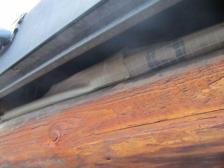

    ich möchte auf einen Aspekt eingehen:
    der vorhandene Dachaufbau arbeitet vermutlich unterhalb der Konterlattung (also auf Oberkante Sparren) mit einer nicht diffusionsoffenen "Gitterfolie" (Bild 4). Diese Gitterfolien sind regelmäßig als kritisch zu bewerten, eben weil diese nicht diffusionsoffen sind und somit Feuchtigkeit nicht oder nur unzureichend nach oben hin abdiffundieren kann.
    Bei Einsatz einer solchen Folie ist somit zwingend eine Hinterlüftung hinter (oberhalb) der Dämmebene erforderlich. Nach meiner Einschätzung sollte diese hinterlüftete Luftschicht mindestens 3, besser 4 bis 5cm hoch sein.
    Vor allem aber muss diese mit ausreichend Zu- und Abluftöffnungen versehen sein.
    Ich weiß nicht, ob diese Hinterlüftungsebene bisher korrekt vorhanden war, die Feuchteränder an den Sparren (Bild 3) lassen vermuten, dass da schon in der Vergangenheit irgendetwas nicht funktioniert hat.
    Aber spätestens durch den Einbau der Dachflächenfenster wurde genau diese Hinterlüftungsebene zuverlässig (also ungünstigerweise) verschlossen.
    Folglich ist dieser Aufbau mit hoher Wahrscheinlichkeit nicht mehr fachgerecht.
    Das wird wohl der Grund sein, warum Kalle z.B. die neue Dacheindeckung ins Spiel brachte.

    Siehe dazu die Ausführungen von Herrn Fischer - diese stehen aber schon etliche Male hier im Forum. Wer sich intensiv mit dem Thema beschäftigt wird daran nicht vorbeikommen können. Zu den Worten von Herrn Fischer möchte ich aber noch weitere Punkte anmerken:
    Fakt 1: Diese Gitternetzfolie zerlegt sich im Laufe der Zeit selber - da nicht UV-Beständig und auch absolut nicht Hitze empfänglich.
    Fakt 2: Betonsteine lassen mit der Zeit Wasser unter die Eindeckung dringen, im Bereich der Wasser/Deckfalz. Es ist also nicht nur mit Kondensat zu rechnen, sondern auch von außen eindringende Feuchtigkeit.

    Also, erst einmal Danke für die ausführlichen Antworten.
    Zuallererst: Wo seht ihr Feuchteschäden, bzw. Laufspuren?
    Am Sparren der beim Fenster im Spitzboden ist?
    Die Sparren sind uralt, teilweise ist da noch die Rinde drauf. Ich glaube, noch bevor das Dach 1993 gemacht wurde, hat mal ein Orkan das Fenster rausgerissen. Vielleicht hat es da dann mal reingeregnet. Zum Vergleich füge ich auch ein Bild vom Sparren bei, der auf der anderen Seite des Fensters liegt. Da müssten dann doch auch Feuchteschäden vorhanden sein.
    Übrigens hatten wir im März einen Baugutachter da, der sich auch den Spitzboden angesehen hat. Der hat da auch keine Feuchtigkeitsspuren entdeckt. Ich denke, das hätte er uns gesagt.

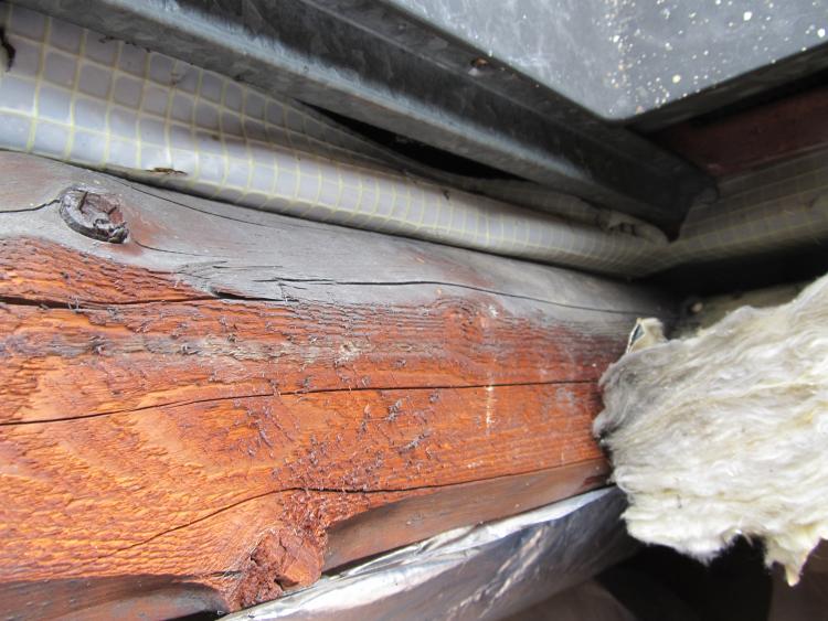

    Bild 1 zeigt den Sparren auf der anderen Seite des Fensters, Bild 2 zeigt ein Bild vom First (hier ist die Dämmung etwas heruntergerutscht), Bild 3 zeigt ein "Belüftungsloch".
    Und noch zu den Fenstern: Es wurde nicht nur ein Wechsel eingezogen. Die Sparren zur Mitte hin wurden "aufgedoppelt", verstärkt.... Keine Ahnung wie das in eurer Sprache richtig heißt.

    Das kann ich ja auch verstehen. Du möchtest das Optimum herausholen, was natürlich auch immer wünschenswert ist.
    Nur der Geldbeutel muss auch mitspielen. Ich mag die Betonsteine auch nicht, hätte lieber welche aus Ton... :D
    Und ja, - ich war schon schockiert, als ich las, dass das ganze Dach inkl. der Eindeckung neu gemacht werden sollte... Das hatte ich nicht auf dem Schirm!
    Das ist meine größte Sorge! Man liest sehr oft, von den supergedämmten Häusern, die dann anfangen zu schimmeln, weil irgendetwas nicht zusammenpasst. Oftmals geschieht das auch längere Zeit unbemerkt.
    Zur Zeit ist ja alles offen und ich kann sehen, dass die jetzige Dämmung zumindest zu keinen Schäden an der Bausubstanz geführt hat.
    Es ist ja auch nicht so, dass ich prinzipiell gegen eine neue Dämmung wäre... Aber, dass alles neu soll, weil die Folie Mist ist, ist im Moment etwas "too much" für mich.
  18. #18 Kalle88, 08.07.2015
    Kalle88
    Kalle88
    16.08.2013
    6.160
    Dachdecker/ Kaufmann
    Nun, du darfst deinen Gesetzgeber danken, dass er dir so ein tolles Gesetz/ Verordnung geschenkt hat. Bleiben wir mal bei den Fakten:
    Fakt ist, du musst laut EnEv die Energiebilanz in dem jetzigen Zustand erhöhen. Mangels Kontrolle ist das Erwarten von Strafe nicht riesig aber gegeben. Fakt ist, du hast eine Energieschleuder. Fakt ist du hast im Sommer nicht viel Freude weil dir die Masse fehlt und die neuen DFF sicherlich keine außenliegende Verschattungen bekommen hat.
    Was kannst du also tun? So lassen und im Innenbereich schon mal richtig agieren. Mein Vorschlag an dich:
    Du holst dir einen Planer, mit dem gehst du penibel die Lage der Luftdichtigkeitsebene durch, lässt ihn Anschlussdetails anfertigen. Als Luftdichtigkeitsschicht nimmst du Holzwerkstoffplatten (OSB min. 15mm) und machst am Ende einen Blower-Door-Messung MIT LECKAGEORTUNG!! Befragst den Mann zum Problem mit deinen DFF und ob hier Verstärkungen relevant sind. Wenn ja, gehst du dem 100 Jährigem noch mal auf die Füße! Dann kümmerst du dich, dass du auf die DFF Außenrolladen bekommst - am besten mit Zeitsteuerung. Gilt auch für das Gaubenfenster. Dann machst du dich über deinen Planer kundig um einen Betrieb zu finden der Holzwolleleichtbau-Platten mit anschließendem Putz anbietet und lässt das ausführen. Deine Arbeiten so wie die Arbeiten von Fremdgewerken solltest du dann von deinen Planer beaufsichtigen lassen. Hierzu wäre denke ich ratsam die Statik zu befragen ob der Dachstuhl das auch packt.
    Dann hast du zwar immer noch ein Monster was Energie verpulvert aber das ganz große Kino aufgespart um dich zu gesunden - finanziell. Langfristig setzt du in den nächsten 10-15 Jahren eine Neudeckung mit Zwischensparrendämmung und ggf. Aufdachdämmung an. Mecker dann aber nicht über die Energiepreise bis dahin :p Dank dem recht massigem Aufbau dürfte das DG zu mindestens etwas kühler bleiben.
    Mehr fällt mir dann auf die Schnelle auch nicht ein.
  19. nana
    nana
    27.07.2011
    150
    Organisatorin
    Ruhrgebiet
    Danke für deine Ausführungen.
    Ja, ich weiß, die EnEV schreibt vor... Trotzdem wird man sich noch ärgern dürfen. ;)
    Denn ich bin immer noch der Meinung, - steinigt mich, - dass sich eine solche umfassende Maßnahme, - wenn man nur das Einsparpotential an Energiekosten berücksichtigt, - wirtschaftlich nicht rechnet. Dafür müssten die Energiekosten schon extrem explodieren.
    Es ist ja auch nicht so, dass gar nichts gedämmt ist. 8 cm sind ja schon vorhanden und das macht zum ungedämmten Zustand schon etwas aus.
    Die Decke zum Spitzboden, - das habe ich heute gesehen, ist zum größten Teil doppelt belegt worden.
    Allerdings gibt es in unserem zukünftigen Bad, (da wo die zwei DFF sind) auch eine größere Fehlstelle. (keine Ahnung warum)
    Auf welche Stärke sollte denn eine neue Dämmung gebracht werden?
    Doppelte Dämmstärke heißt ja auch nicht doppelte Energieeinsparung.
    Und wäre bei der Variante mit der Neueindeckung eine Aufsparrendämmung zu empfehlen (wegen Kältebrücken bei der Zwischensparrendämmung)?
    Naja, so ein energieverschwendendes Monster ist das Haus nun auch nicht.
    Ich habe die letzte Gasabrechnung, von meinem Vater, aus dem letzten Jahr, hervorgeholt.
    Der Verbrauch lag bei 8951 kWh (01.01.2014 - 31.12.2014). Die reine Wohnfläche beträgt dabei 137 qm. Hinzu kommen der Keller (50 qm, - da steht in einem Raum auch noch ein Heizkörper), das große Treppenhaus (hier keine Heizkörper) und der Spitzboden.
    Gut, der letzte Winter war nicht besonders kalt und wir werden als fünfköpfige Familie sicher mehr bezahlen müssen.
    Ja, nochmals, die EnEV schreibt vor...
    Und ja, ich muss nun überlegen, welchen Weg ich gehen will...
