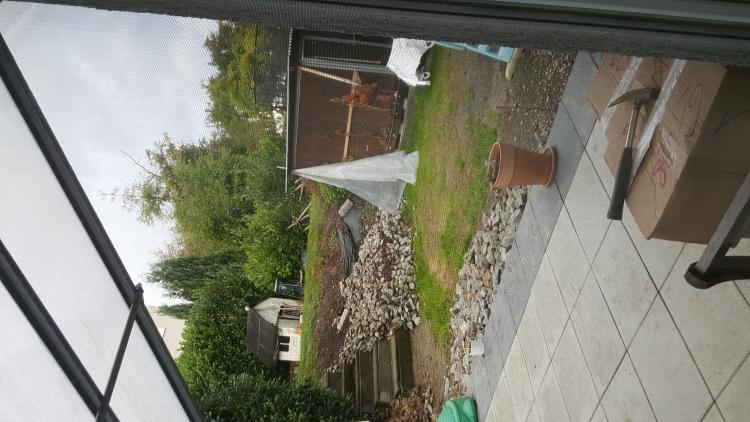

    Hallo, ich habe vor im Garten den Hang senkrecht abzugeben und die Hundezwinger rückseitig dort hinzustellen. Nun meine Frage: reichen die Zwinger aus um den Hang zu stützen? (Höhe des Hang ca. 160cm) Oder muss ich noch andere Vorkehrungen treffen? Würde gerne ein Bild dazu einstellen, was nur im Moment noch nicht wie das geht... 20161018_103606.jpg

    Ohne Böschung wird da nix mit abgraben!

    Wenn Du den Zwinger und die Hunde darin nicht mehr brauchst ... ;)
    Nein, geht nicht. Eine Böschung hält im Grunde nur eine Zeit lang. 60 Grad Böschungsneigung halten ein paar Monate, 45 Grad ein, zwei Jahre ... Ein senkrechte Böschung hält, wenn man Pech hat, nicht einmal einen Tag lang, dann stürzt sie ein und zerstört Deine Hütte. Und man glaubt nicht, wie schwer Boden sein kann.
    1.60m sind am günstigsten mit Pflanzkübeln abzufangen, dann aber bitte nicht senkrecht.

    Das wird wohl nichts. Denn wenn ich das richtig sehe bestehen die Wände aus Holz. Die würden zum einen dem Druck nicht so recht standhalten zum anderen auch recht schnell weg faulen und der Erddruck könnte sogar die Zwinger verschieben. Im ungünstigsten falle könnten sie sogar zusammenbrechen. Bei Gemauerten oder Betonierten Wänden würde es Funktionieren. Besser ist sicherlich den Hang mit einer eigenen Stützwand zu sichern.

    Eine Möglichkeit wäre wohl auch eine Stahlbetonmauer mit Fundament.
    Oder aber (kostet fast nix) eine 45° Böschung anlegen und deicht mit sattem Rasen bepflanzen. Diesen immer wieder gut düngen, damit er satt bleibt. Solchermaßen bepflanzt halten die Graswurzeln das Erdreich sehr gut und dauerhaft fest.
