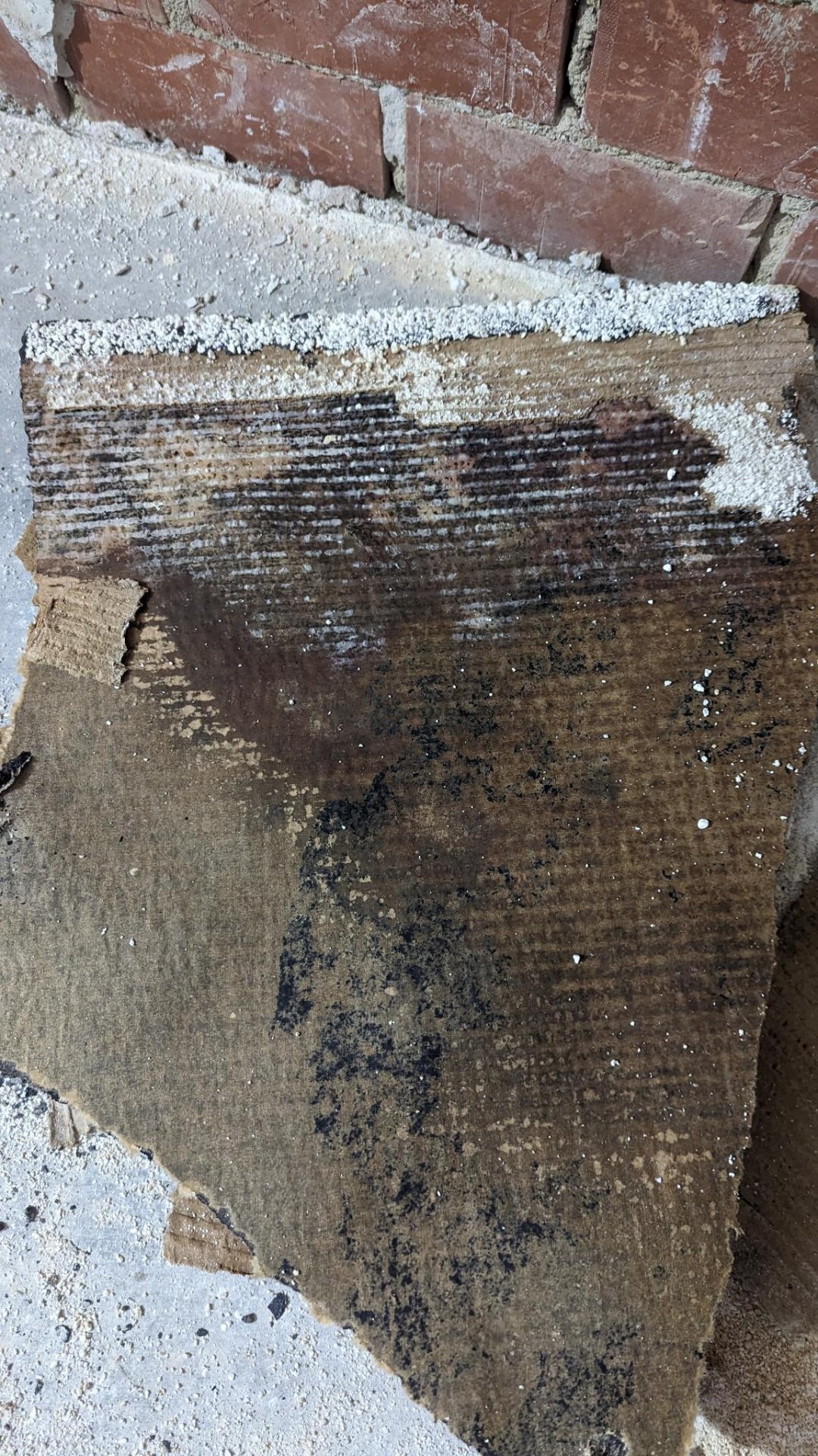

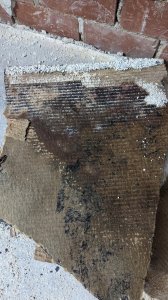

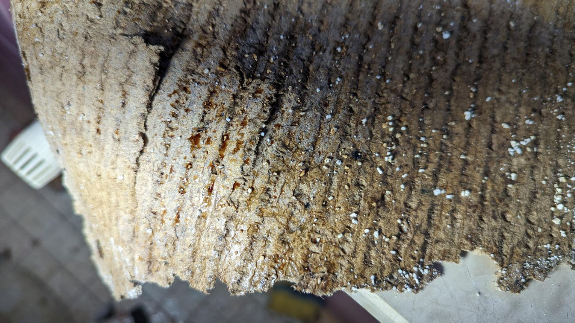

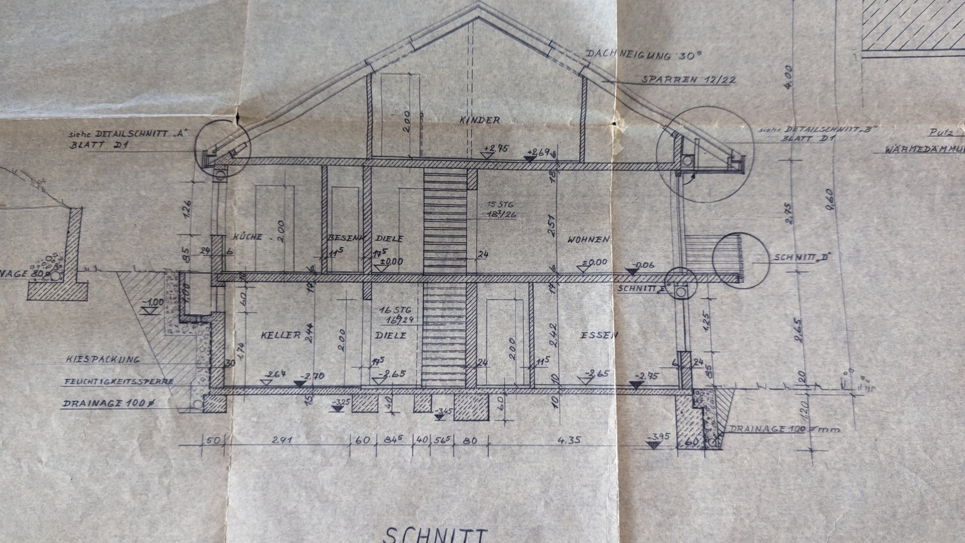

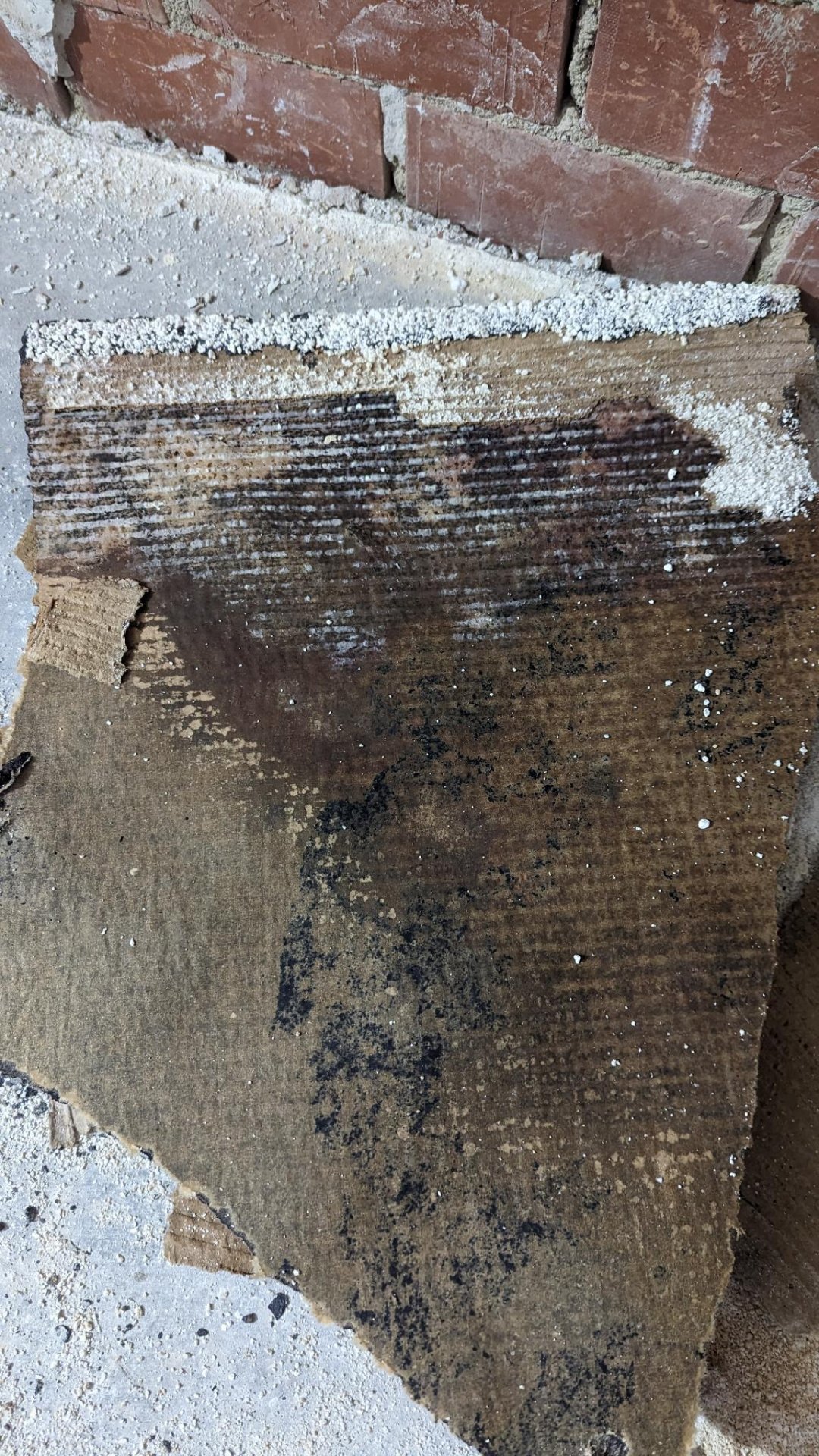

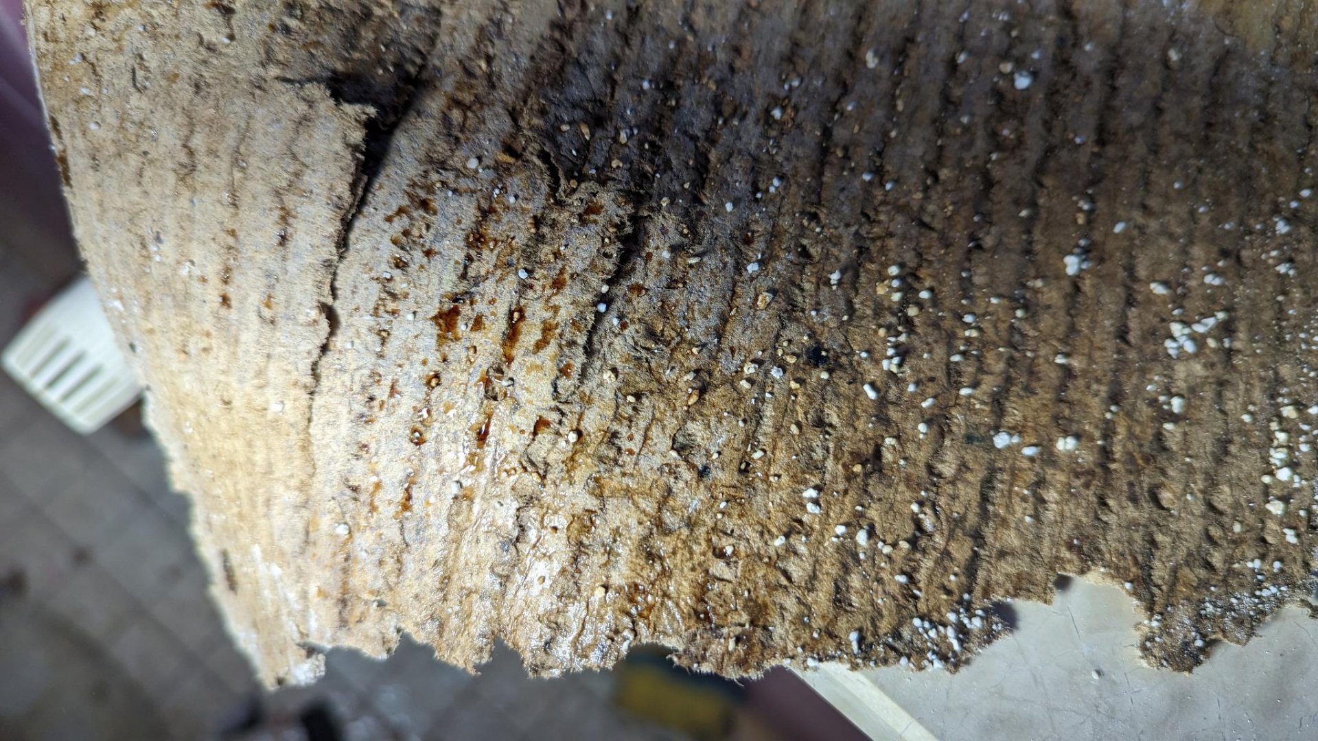

    Ich habe in unserem Häuschen (Baujahr 1972) im Erdgeschoss den Gussasphaltestrich rausgerissen. Darunter befand sich eine Perlitschüttung abgedeckt mit einer Art Wellpappe. Die Pappe und teilweise auch die Schüttung fühlten sich öfters etwas klamm an. Nicht richtig feucht/nass aber auch nicht furztrocken. An zwei Stellen dann aber doch schon richtig feucht. Man konnte kleine Tröpfchen erkennen und die Pappe war modrig.

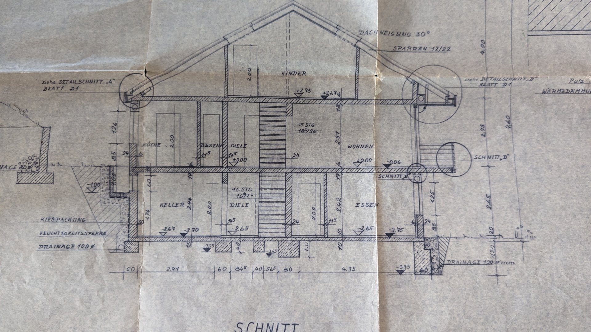

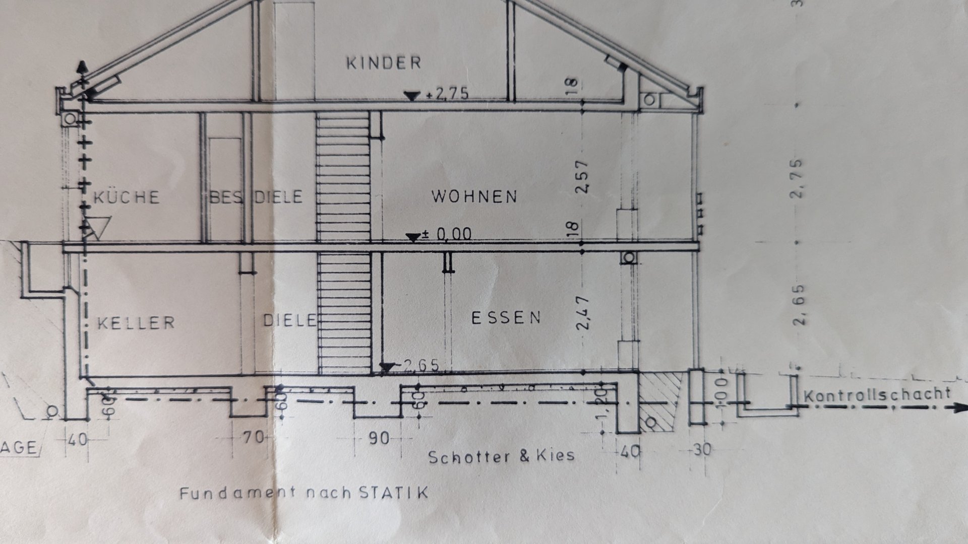

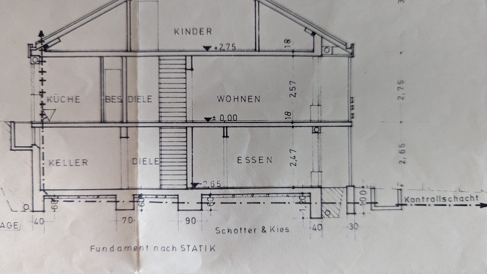

    Das Haus steht auf einem Streifenfundament und die Bodenplatte hat eine Dicke von 10cm (siehe Bilder).
    In der Baubeschreibung steht:
    Ist das gut oder schlecht? Sollte man was unternehmen solange der Boden noch offen liegt?
    Der Boden unter der "feuchten" Pappe sah trocken aus und fühlte sich auch so an. Viel eher wirkte es, als ob die Pappe die ganze Feuchte gebunden hätte.

    Ich würde jetzt mit Bitumenbahnen abdichten. Schaut die alte Dachpappe noch unter den Wänden raus?

    Ich finde es schade, daß du den Gussasphalt rausgenommem hast. Er war Abdichtung und Estrich in einem. Aber vielleicht willst du ja jetzt ordentlich Dämmung reinpacken und brauchst Höhe.
    Ja klar musst du jetzt neu abdichten.
    Laut Plan ist das EG nicht unterkellert ?
    Jetzt stellt sich aber erstmal die Frage, wie du die Räume nutzen willst und was noch alles im Raum und Haus gemacht werden soll. Daraus ergibt sich dann der komplett neue Fussbodenaufbau.
    Wichtig dabei, wie viel Fussbodenhöhe dir zur Verfügung steht.

    Ja die schaut noch raus. Mal mehr mal weniger. Teilweise ein wenig beschädigt.
    Nein ist nicht unterkellert. Das EG ist bis auf zwei Kellerräume als Wohnraum gedacht und war es auch früher. Ich hab den rausgenommen, weil unter anderem die Wasserleitungen erneuert werden und eine wassergeführte Fußbodenheizung rein soll. Es wäre schön wenn wir am Ende nicht mehr als 10cm Aufbauhöhe hätten. Darüber gibt's Probleme mit der Terassentür. Meine Idee war alukaschierte Dämmplatte>Tackerplatte>Estrich>Bodenbelag.

    Und darunter eine möglichst gute moderne Abdichtungsebene. Sicher ist sicher.

    Du kannst eine klassische „Bitumenbahn“ einbauen, also so ne Standard-Schweissbahn V60, V200 oder was der Baustoffhändler halt gerade günstig da hat, oder Kaltklebebahnen wie Knauf-Katja oder Börner-Erika (Witzbolde sind die ja).

    Hmm ja gut, erst mal gehts ja nur ums Abdichten. Also Bitumenschweißbahn drauf und an den Wänden leicht hochziehen?

    Nö mit der alten Dachpappe verschweißen reicht.
