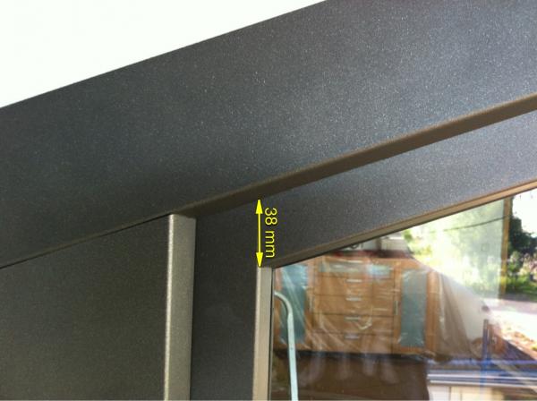

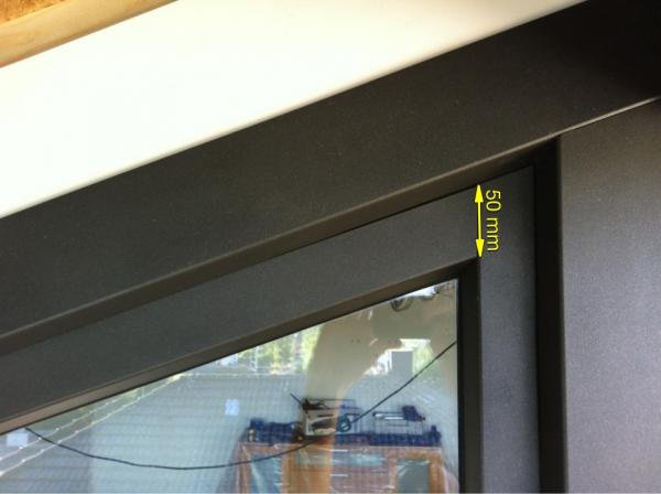

    Bei mir wurde auf der Giebelseite zum Balkon hin über die gesamte Dachschräge ein Fensterelement mit Tür zum Balkon eingebaut.
    Die Fensterelemente sind feststehend, also durch Klipse fest mit dem Rahmen verbunden und nicht beweglich.

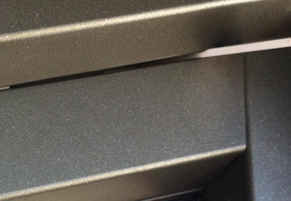

    Wie auf den anliegenden Bildern verdeutlicht kann man oben im Dreieck zwischen feststehendem Glasrahmen und äußerem Rahmen ein Metermaß hindurch stecken.
    Offensichtlich ist der rechte äußere Rahmen des Schrägelementes um 2 cm zu hoch geraten.
    Dies zeigt sich auch daran, dass die Rahmenabstände zum Glasteil rundherum an den Seiten und unten gleich sind, oben jedoch rechts und links ein Unterschied von 2 cm ist.
    Auch die Linie des Schrägelementes oben ist nicht durchgehend, während unten der gesamte Rahmen genau mit der Wasserwage passt.
    Bei dem anderen Element funktionieren offensichtlich die Klipse nicht so richtig, so dass man den eigentlich feststehenden Fensterrahmen nach innen drücken kann und man ebefalls zwischen Fensterrahmen und äußerem einen Meter hineinstecken kann.
    Hersteller der Fensterelemente ist ein bekannter deutscher Produzent (sehr bekannte Marke) mit entsprechendem Preisniveau, eingebaut wurden die Elemente von einem Schreinermeister, hier bekannt für gute Arbeit.
    Seit mehreren Tagen überlegt man nun (Schreinermeister und Hersteller), wie man den Murks beheben kann.
    Also sog. Qualitäts- und Markenhersteller in Verbindung mit anerkanntem Handwerksmeister schließt Ergebnisse wie beschrieben und aufgezeigt nicht aus.
    Gibt es Expertenmeinungen hier, auf welche Vorschläge zur Behebung der Mängel ich als Kunde eingehen kann oder sollte ich nur den einen Weg akzeptieren, nämlich, Ausbau und Neufertigung eines passenden Rahmens?

    am ersten (linken) Bild da wo der 50mm Pfeil eingezeichnet ist, da sieht man eine Schattenfuge, die wohl daher kommt dass das feststehende Fensterelement nicht am äusseren Rahmen anliegt.
    (Laienschätzung: Der Hersteller und der Schreiner werden als ersten Verbesserungsversuch vorschlagen die Fuge mit Silikon in passender Farbe auszuspritzen :mauer)

    Bild mit Metermaß.
    Lücke hat aber nichts damit zu tun, daß der Glasrahmen nicht fest an den äußeren Rahmen angepresst ist, sondern der äußere, rechte Rahmen ist wohl einfach zu lang, so daß der innere Glasrahmen oben nicht mehr paßt.
    Innerer Glasrahmen paßt übrigens ganz genau in der Schräge, wenn ich eine lange Mettallatte oben drauf lege im Gegensatz zu dem äußeren Rahmen.

    Der innere Rahmen incl. Verglasung passt also genau zur Schräge. Der äußere Rahmen ist rechts ca. 2cm zu lang.
    Absolute Laienmeinung:
    Dann muss man den äußeren Rahmen rechts halt 2cm kürzen. Falls das, aus welchen Gründen auch immer, nicht machbar ist, muss der äußere Rahmen halt neu gefertigt werden.

    Dieses besagte abgebildete Element, ist die Festverglasung (Flügel geht nicht zum öffnen) jedoch mit fest eingeschraubten Flügel???
    Wenn das so ist, stimmt einfach die Falzluft nicht. Das wäre dann eine einfache Ursache, warum das so sch...e aussieht.

    es gibt nun 2 Möglichkeiten:
    1. Alles wird nochmal ausgebaut und der gesamte äußere Rahmen des Schrägelementes wird neu gefertigt und wieder eingebaut.
    Dabei wird dann der rechte senkrechte Rahmen des Schrägelementes um 12 mm kürzer gebaut, was ja die Ursache des ganzen Dilemmas ist.
    Der innere, feststehende Fensterflügel bleibt, da er ja auch paßt.
    Nachteil: Ich muß die ganzen Arbeiten drumherum stoppen, wie Deckenverkleidung, Maler, Gipserarbeiten für längere Zeit stoppen. Wochenlanges Wohnen in Baustelle.
    Vorteil: Falsch gebautes Teil wird erneuert.
    2. Der äußere Rahmen bleibt so, das innere, feststehende Fensterelement wird komplett neu gefertigt und dem jetzt nicht maßgerechten Rahmen angepaßt.
    Nachteil: Richtiges Teil wird dem falsch gebauten Teil angepaßt.
    Vorteil: Arbeiten können sofort weiterlaufen, gesamtes Rahmenteil muß nicht mehr ausgebaut werden, lediglich der innere Fensterrahmen, was innerhalb von 10 Min. erledigt wäre.
    Was raten die Experten, wenn diese sich hierzu überhaupt äußern.

    was,wie,wo?? Wer sagt, das der Flügel stimmt, der Rahmen nicht??? Es sieht für mich so aus, das der Rahmen stimmt.
    Bei einem Schrägfenster richtet sich der Winkel der Schräge immer nach einem Sichtbaren Bauteil. In der Regel ist das die Dachschräge/Dachsparren.
    Wenn ich mir das Foto ansehe, passt die weiße Schräge ganz gut zum Rahmen. Oder?
