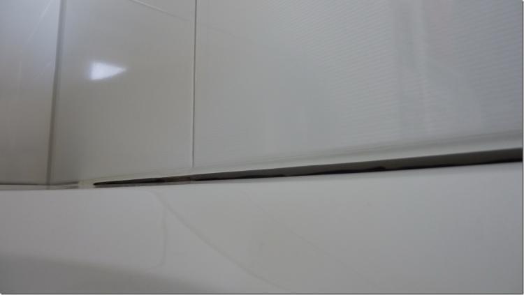

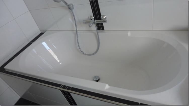

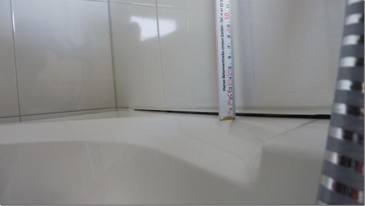

    nach einiger Zeit Abstinenz möchte noch einmal die Hilfe dieses Forums zur Rate ziehen. Wir sind 03/2013 in unsere neue Immobilie gezogen und ärgern uns seit einiger Zeit mit der Sanitärfirma herum. Grund der Beanstandungen sind ein beschädigter Duschkopf, welcher ca 770€ neu kosten soll und eine absinkende Badewann nach Befüllung.
    Die Sanitärfirma lässt durch Ihren Anwalt verkünden, dass alles nach anerkannten Regeln der Baukunst gearbeitet wurde und es demnach keine Mängel geben kann und darf und überhaupt ist man sehr irritiert über unser Ansinnen. Gerne möchte man die gerichtl Auseinandersetzung, so habe ich den Eindruck. Wir sind der Meinung, wie in gezeigte Bilder, dass dies ein Mangel darstellt und haben bisher 1.650,- zurück gehalten. War das von uns ein Fehler?
    Nach Auskunft des Fliesenlegers wurde die Silikonfuge bei befüllten Zustand gezogen, davon habe ich auch Bilder. Ich habe mir seiner Zeit viel Fotografiert, zum Glück. Er meint, dass sei nicht normal. Die Badewann steht in einem Styropor-Träger. Die Sanitärfirma gibt Auskunft, dass derartiges Absenken völlig normal und ohne Beanstandung sei?
    Grüße
    Sciro

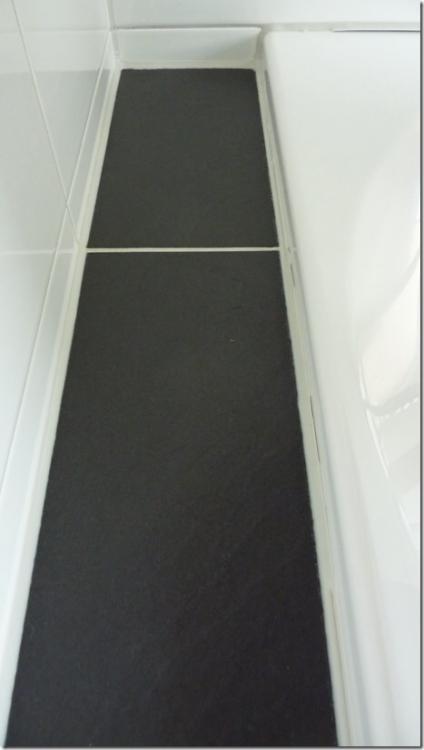

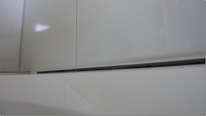

    Hier noch das letzte Bild von der Badewanne...
    Lt. Fliesenleger wird es nicht reichen nur ein neue Fuge zu ziehen, da diese eh die Wanne nicht hält. Gebaut haben wir mit einem GÜ.

    hat der Fliesenleger vergessen die Wanne VOR dem Verfliesen mit Wasser zu füllen??

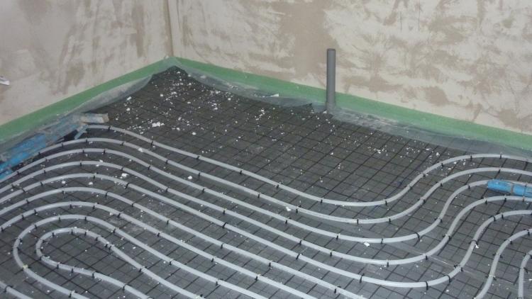

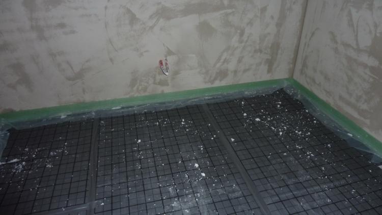

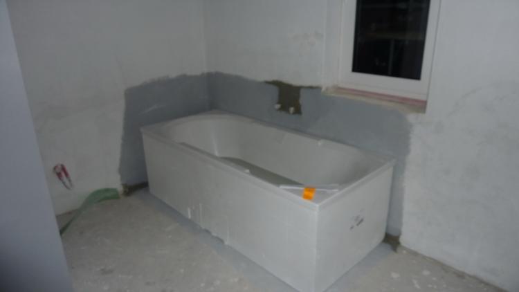

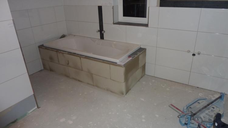

    Mir fällt gerade ein, wo Herr Dühlmeyer das anspricht. Das Bad mit der Badewanne befindet sich im OG. Da sich in der Dämmebene aber auch die Lüftungsrohre der KWL befinden ist auch das OG mit 100mm Dämmung versehen.
    Hier in dieser Ecke steht die Wanne.
    Nach Dämmung
    Nach verlegen der FBH
    Estrich
  9. #9 Achim Kaiser, 09.09.2014
    Achim Kaiser
    Achim Kaiser
    29.10.2005
    7.471
    Hmmm ...

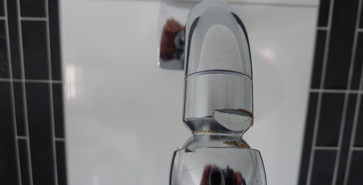

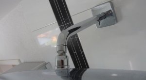

    Die Brause kann mit irgendeinem Reinigungsmittel bearbeitet worden sein ... Reste bleiben im Kugelgelenk ... und wirkt lange vor sich hin ---> Verchromung im Eimer. Leider ein öfter vorkommendes Elend vollkommen unabhängig davon was auf dem Reinigungsmittel steht.
    Die andere Möglichkeit ... Hersteller hat den Verchromungsprozess mal wieder *veroptimiert* und der Hauch von Chromauflage verdünnisiert sich schon vom anschauen ...
    Kann man im Labor feststellen ... es könnte sein dass nach der Analyse der Putzteufel leise flucht ...
    Wie schnell wurde denn nach der Estricheinbringung das Funktionsheizen durchgeführt ?
    Pressierte es kräftig bis gefliest werden konnte ?

    Also bei der Dusche ist nicht nur die Verchromung hin, sieht auf den Bildern leider nicht so gut, weil diese fürs Forum runter skaliert werden. Da ist alles Material runter und eingedrückt, richtig tiefe Kratzer... Da war jemand einfach mit der Zange dranne, so sagte es mir ein anderer Mitarbeiter der Sanifirma, welcher freundlicherweise uns auf den Schaden aufmerksam machte. Die Estrich wurde am 17.12.2012 eingebracht. Funktionsheizen begann am Mo, den 21.01.2013.

    Reine Vermutung auf Grund der Bilder ...
    Dämmung gleicht die Kreuzungen der Rohraufbauten nicht aus.
    Tackerplatte stellt auf dem Bild schon die Ohren und liegt vermutlich *etwas* hohl.
    Gewicht der Estrichauflage reichte nicht das *press* zur Auflage zu bringen.
    Dann brauchts bei Zementestrich nur noch ein paar Trocknungsmaßnahmen und der stellt auch noch die Ohren ... heisst er *schüsselt*kräftig.
    Wannenträger aus Styropor lastet nur dann ohne Verformungen ab wenn er dauerhaft überall gleichmäßig eine Auflage hat.
    Wanne aus Acryl ist weich und gibt auch nach.
    Die Aufmauerung auf dem Estrich gibt das Sahnehäubchen der Konstruktion.
    Unter Last gibt die Wanne das Hängebauchschwein und irgendwann bleiben die Verformungen.
    Schlussendlich zerrt alles an der Silikonfuge und irgendwann ist die auch intelligenter als alle Beteiligten und gibt nach ...
    Resultat auf den Bildern zu sehen.
    Einfachste Lösung : Silikonverfugung erneuern und abwarten.
    Teuerste Lösung : Einmal neu ... mit allem Komfort, entsprechendem Ärger und der Aussicht dass es im Endergebnis nicht zwangsläufig *besser* sein muss wenn so gearbeitet wird wie beim ersten Mal.

    Badewanne auf dem Estrich auf Trittschalldämmung = :mauer
    Entweder Wanne auf Rohdecke oder wenn das nicht geht/sein soll, dann bitte auf ein Podest aus nicht zusammendrückbarem Material, z.B. "Betonklotz".
    Die einzelnen Dämmschichten kann man komprimieren. Zulässig sind bis 5 mm insgesamt, Trittschalldämmungen haben 2 oder 3 mm alleine!
    Gute Fugmassen haben eine dauerhaft reversible Dehnfähigkeit von 10 %. Macht Fugenbreiten zwischen 2 und 5 cm :yikes
    Wenn schon auf dem Estrich, dann mit Wandauflageschienen oder -ankern. Aber besser immer vom Estrich entkoppelt!
    OB das allerdings ein Mangel im Sinne eines Verstoßes gegen die aRdT ist, mögen Achim&Co sagen. Ihc würde es so nie ausführen!

    Glaube ich nicht, denn auf Bild 2 das Karozeugs ist iegentlich eine Systemplatte, die gleichzeitig Trittschalldämmung ist
    2)

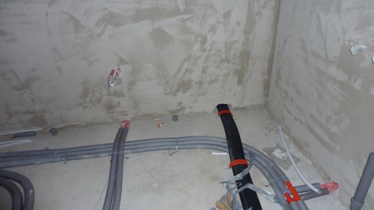

    Wäre es nicht i.O., da Rohrleitungsgräben in den Unterdämmungen min. mit 2 cm durchgehend zu überdecken sind!

    Doch ist war, lassen Sie es nicht 100mm sein, mehr als nur die Trittschalldämmung liegt jedenfall darunter, siehe Bilder.
    Den Anhang 45652 betrachten
    Den Anhang 45653 betrachten

    Wenn er den kompletten Dämmschichtaufbau erstellt hat, dann hat er dafür auch die Verantwortung.
    Ergo ist nur die Frage ob der Estrich keinen Mangel aufweisst.
    Das wäre im Streitfall zu nachzuweisen ....
    So einfach kommt er aus der Sache nicht raus.
    Der *Mangel* ist sichtbar.
    Die Ursache festzustellen ist nicht unbedingt des Bauherren Aufgabe.
    Die Höhe des Dämmschichtaufbaus heilt das Rohrleistungsgewurstel unter der Wanne, wenn die Dämmung im Aufbau korrekt verlegt wurde.
    Nachdem die Wanne in der Mitte durchzuhängen scheint könnte die Wanne auch beim Einbau ne Wölbung nach oben gehabt haben und hat sich durch die Nutzung nun in den Wannenträger abgesenkt. Schon mal ein Richtscheit drüber gelegt ?
    Der Wanneneinbau sieht auch nicht schlecht aus ... im Sinne von *keine grobe Schnitzer* erkennbar.
    Nur in der Summe addieren sich, zumindest so wies aussieht, die Nachgiebigkeiten.
    Einer der Gründe warum ich um Acrylwannen und Wannenträger einen großen Bogen mache aber das ist nur meine Meinung.
    Einen Krieg würde ich deswegen nicht anfangen wollen.
    Wenn sonst alles in Ordnung is, nichts wackelt oder nachgibt ... neu verfugen
    und weitere Schritte vorbehalten sofern sich da ein weitergehendes Schadensbild zeigt.
    Abbruchsanierung geht sowieso immer. Es ist immer nur die Frage zu wessen Lasten (alle anderen Unpässlichkeiten mal aussen vor).
