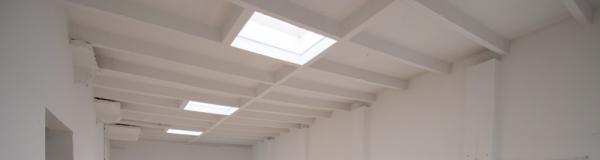

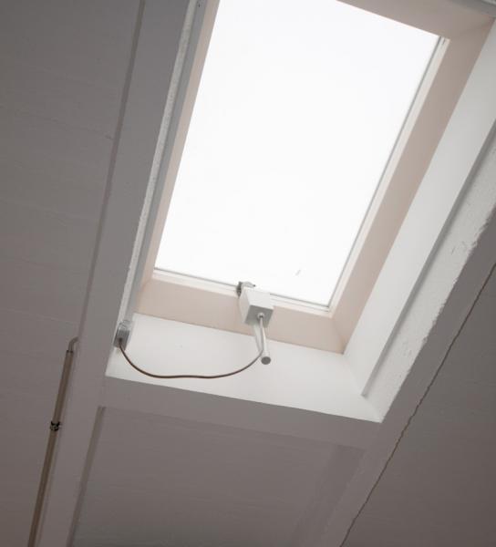

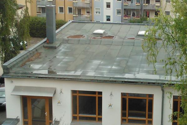

    es geht um ein älteres Fabrikationsgebäude und der Nachrüstbarkeit von Deckenfenstern. Derzeit sind 4 Deckenfenster vorhanden und mich würde im ersten Schritt der ungefähre (!) Aufwand interessieren, was der Einbau ein weiteres Deckenfenster dieser Art kosten würde - also Aussparung in die Decke "schneiden", Rahmen sowie Fenster (ohne mechanische Öffnung) inkl. Einbau. Nachfolgend ein paar Daten aus der damaligen Baubeschreibung (von 1998) und natürlich ein paar Fotos.
    Baubeschreibung
    • Stahlbetondecken unterseitig als Sichtbeton und offenen Unterzügen.
    • Dachkonstruktion: Homogene 14 cm Polystyrol Flächendämmung mit zweilagiger Polymerbitumenbahn, Oberseite beschiefert
    • Dicke der Betondecke ca. 10-12 cm
    Fotos
    Vielen Dank vorab!
  2. #2 Gast036816, 20.06.2012
    am besten beauftragst du zwei personen deines vertrauens, die das vor ort prüfen und bewerten. bei 100 - 120 mm stahlbetondecken kommt mit sicherheit eine statische ersatzmaßnahme - zusätzliche träger - dazu. nicht nur die kostenfrage muss dich interessieren, sondern auch die technische machbarkeit. also architekt und tragwerksplaner einschalten.
